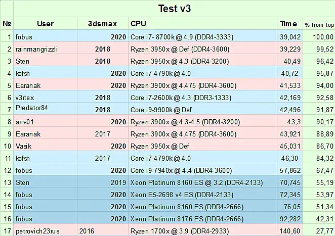

Таблица с результатами V3
Таблица с результатами V2,v1

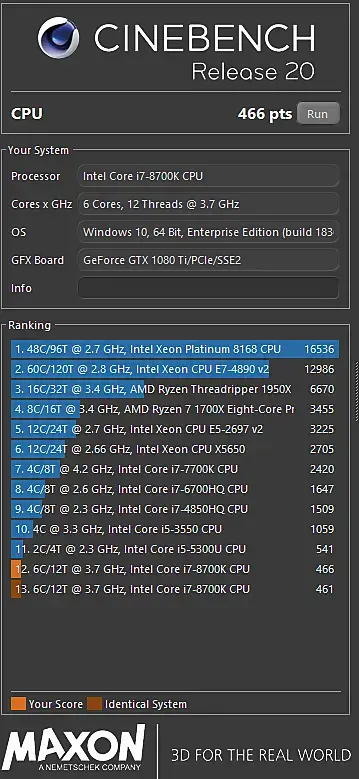

Я бы Cinebench не доверял на 100% в данном контексте. По результатам на данный момент разброс в максе по времени гораздо больше, чем в Cinebench.
К примеру мой 8700k @ 4.7 выдает в Cinebench R20 Single-core результат в ~465 баллов. При этом во втором тесте тут он выигрывает у Ryzen, которые больше 500 баллов по Cinebench имеют.
