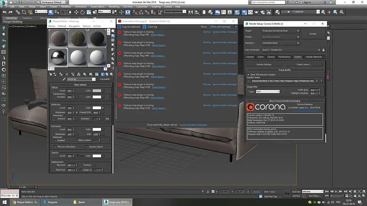

Texture map plugin is missing
На сайте c 18.10.2018
Сообщений: 6
Подскажите, пожалуйста, в чем может быть проблема, решение не нашла. Нужно установить плагин? Практически на каждой скаченной модели такое ..(

на первой модели на ножках дивана материал с плагином colormap.dlt. Просто выкиньте его и соберите свой новый материал. Это старая моделька, теперь уже модераторы не пропускают модели со сторонними плагинами.

Здраствуйте! Подскажите пожалуйста как вы решили эту проблему ?. У меня есть такая ошибка и я не знаю что делать. Пожалуста)

найти материал, в котором эта пропавшая текстура, переделать материал.
