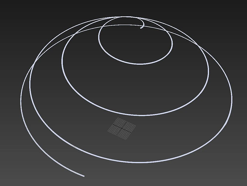

Доброго времени. Делаю плетёное кресло из роттанга. В модели используется много спиральных элементов, которые крепят части кресла друг к другу. Как можно эти спирали грамотно затекстурить? Возможно ли грамотно положить текстуры, не переделывая всё заново?
Буду благодарна за идеи и советы!

Unwrap UVW
Если стек на спиралях не грохнули то спуститесь до сплайна и поставьте галку "Generate mapping coordinates"
Если грохнули. Накиньте анврап и разверните по ребру.

Класс, спасибо, мой случай как раз второй

Тоже столкнулся со спиралью, никак не удается развернуть. Описанные выше способы пока не сработали.
Модель экспортирована из cad-программы, поэтому сетка не очень, может быть дело в этом. Перестраивать не вариант. Как быть?
Файл тут:  https://yadi.sk/i/THkGWSyd0n1L7A

gavereallove да именно дело в сетке, если не критичен наклон сечения спирали, то проще выделить край, создать сплайн, потом reset x-form и по нему пустить sweep c нормальным мапингом.

amareno Увы, геометрия должна полностью соответствовать
к тому же я скинул самый простой фрагмент модели, там есть спирали ещё извращенней smiley-sad.gif

Способ который должен быть рабочим, не проверял.
Шаг 1. С 3d привязкой прощелкиваем smooth spline'ом основную форму по модели. Можно не аккуратничать.
Шаг 2. Накидываем на модель Unwrap UVW , выделяем все полигоны, мотаем вниз и применяем команду -spline mapping
Шаг 3. Выбираем опорный сплайн для маппинга, регулируем гизму.
Конец.
