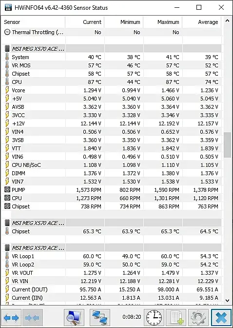

Sssineglazka
обновите макс сервис паком 3
косо может кулер поставили.... не может быть такая температура на этом кулере - нужно снять его и поставить опять. может внутренний вентилятор в кулере дует на первый, а не на выдув!
нужно проверить всё ли крутиться и в биосе посмотреть обороты тоже
Обновление сервис паком 3, помогло сцена открылась, спасибо.
Проверила, внутренний вентилятор не дует на первый. Во время рендера 1200-1300 показывает обороты.
Переставила кулер, без изменений...
Фото после снятия кулера:
На сайте c 24.06.2014
Сообщений: 4899
Sssineglazka
Да вроде терпимый вольтаж, норм частоты. Ниче такого криминального не вижу.
Отпечаток нормальный. Температуры высокие, да, но не смертельные...
А вы пробовали без боковой крышки на корпуспе ?
Может вентиляция в самом корпусе нарушена. Хотя даже и не знаю...
Странно что на скриншотах HWInfo64 нету корпусных вентиляторов.
Хотя может они как то там к хабу какому нить подключены...
На сайте c 17.04.2015
Сообщений: 89
Earanak
Корпус Be Quiet DARK BASE 900 Pro rev.2: 2 вентилятора на вдув один на выдув, и уже даже поставила дополнительный на выдув вверх - не особо он и помог, хотя если руку приложить к верхним вет.отвертсиям, то тепло идет... SILENT WINGS 3 [BL066] вентиляторы.
Вентиляторы к родному хабу подключены, на кулере были подключены через раздвоитель , переключила один в CPU второй в PUMP...
При рендере открываю переднюю дверцу, иначе температура бывает градусов на 5 больше, 87 показало с открытым окном, температура в комнате была 23-24C, а так обычно в районе 90 держится.

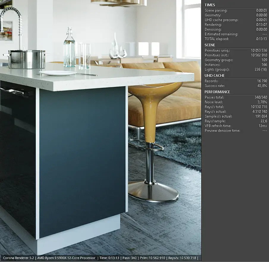

По понятным причинам, стоковый вариант работы 5900Х в Короне меня совершенно не устраивал.
С помощью многократных прогонов CTR 2, удалось однозначно выявить некую аномалию, как 1usmus сказал что у меня исключительный случай. Когда второй ССХ лучше чем первый... Причем без Enchanced Accuracy, без жесткого LLC, и без 480 Циклов это с первого раза не удалось выявить. Но благо я все подкрутил, подобрал, настроил приемлемым образом для себя. Теперь в играх проц греется на порядок меньше, выдает выше частоты, а в рендере не бездельничает на потешных 1.125V при 4.2ггц по ядрам... Тут отписывался по стоковому состоянию - https://3ddd.ru/forum/thread/show/tiestiruiem_protsy_max_corona/121#post1582993
Результаты теста :
3Ds Max 2020.3 + Corona 5.2 + 5900X (CCX#1 - 4525Мгц + CCX#2 - 4625Мгц).
Память как и в прошлом тесте выставил на 3800/CL16.
Время — 13:13
Настройка через CTR 2 для двух профилей (Hybrid OC) :
Первый профиль получил при Reference Voltage 1.225V и 4.5ггц Базе, ~1.4% VDroop.
Второй профиль получил при Reference Voltage 1.35V и 4.6ггц Базе, ~1.4% VDroop.
Usage-Триггеры пока не крутил. Оставил на дефолте.
Получается пока проц не нагружен до 25% - он в стоке. Когда нагрузка от 25% до 80% включается второй профиль (условно игровой/для моделлинга-сборки и тд), а когда нагрузка за 80% заваливает, то включается первый профиль (условно для рендера). В таком режиме Hybrid OC у меня в играх (Варзоне при 30-40% нагрузке на CPU ~70-72 градусов) и в рендере в Короне ~70-72 градусов, комнатная 16 градусов. Собственно такая задача и была у меня, настроить все именно таким образом. В целом доволен. Но нужно обкатать все это.

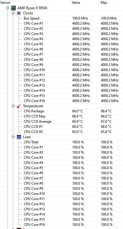

всё ещё не понимаю как вы гоните 5950х на стабильные 4.5 ГГц. На моём max2021 категорически не хочет рендерить больше одного кадра анимации, постоянные вылеты. Остановился на 4Ггц медлденнее, но так не вылетает  На компе сотрудника вообще выше 4ГГц не хочет стартовать/ Температуры не выше 70
при этом
На сайте c 16.10.2017
Сообщений: 682
а если PBO включить, то на скольки рендерит?
На сайте c 02.04.2020
на Бусте мой ребутится, при запуске рендера, а сотрудника рендерит на 4ГГц и одно ядро скачет до 4.6
