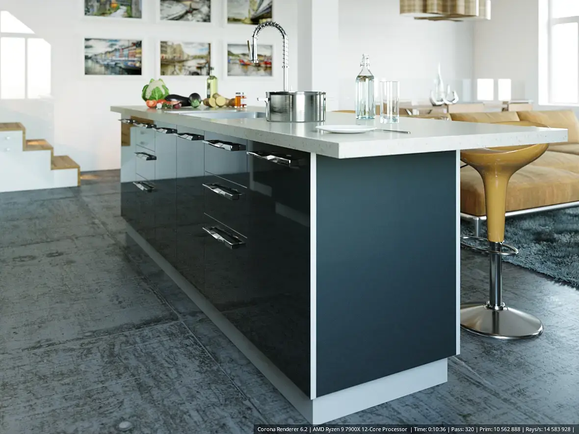

3ds max 2021 + Corona Renderer 6.2
AMD Ryzen 9 7900X @5.0 ГГц
Kingston Fury DDR5 5600 МГц 16Gb x 4
Время 10:36
