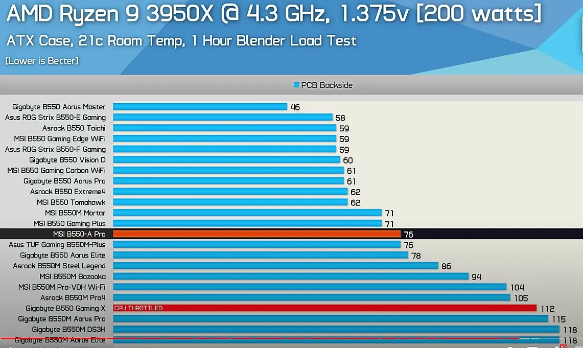

Материнка у вас слабовата для этого процессора, цепи питания процессора потянут ли больше. Вы сами выбирали или сборщика посоветовали это уже решайте сами стоит ли ругаться. Не известно какое охлаждение у вас. Возможно в настройках зафиксировали частоту для приемлемой температуры. Память на рендер практически не влияет, ну кроме объема.

shafxat, они видимо и настроили как надо. О каких 4,4 на этой материнке речь?
Боевая картинка грозная, но как так получается у свидетелей секты флагманских материнок - процессор на "плохой" греется потому, что она "плохая", а не потому, что кто-то не догадался проверить, че там с load-line calibration и вот это вот все?
Хочется понять, почувствовать ход мыслей
Сам пользовался символически улучшенной Aorus Elite, т.е. та же gnilobyte+пара полуфаз +грозная голова петуха на радиаторе чипсета, символизируюшая игровую направленность изделия; оное, так или иначе, прекрасно справляется с 5900-5950.

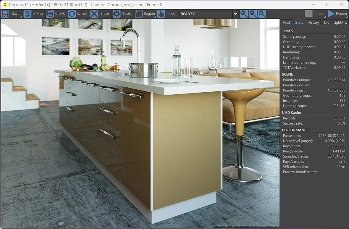

Сообщений: 7121
alyona_anoyla

https://www.youtube.com/watch?v=CGIGFX1W9wg  скрин из этого видео. Сразу предвидя очередной вопрос что там в названии Mini-ITX, досмотрите, все платы со скрина там тестируются или уже тестировались
gunslinger, этот процессор на материнках с 520 чипсетом в поддержке записан и даже запускали его, но это же только для того чтоб проверить что, да работает. Не кто в здравом уме не будет использовать такую связку на постоянку ). Флагман на любой материнке скорей всего заведется, но там процессор будет ограничен в производительности не только охлаждением процессора, а и охлаждением, количеством, качеством, обвязкой (как то конденсаторов) фаз питания. И вы что хотите крутите, BIOSы у таких плат ограничены, даже если удастся что то накрутить, желательно еще организовать обдув околосокетного пространства, все равно для постоянной работы под нагрузкой стремно, если мы говорим про рендер. Это  если хотите понять, почувствовать ход мыслей. И для работы не обязательна флагманская материнка, достаточно твердого середнячка. Всегда стараюсь придерживаться баланса необходимого и достаточного. Это к вопросу свидетелей секты флагманских материнок)
Вообще, я как то уже писал, этот процессор превратился в легенду. Новую систему конечно вряд ли на АМ4 собирал бы, а у многих обладателей 1700-5700, 3900,5900 есть прекрасная возможность нарастить производительность только сменой процессора на легенду, да и 1600-5600 если материнка позволяет так же. У Интела тоже был легендарный процессор 3930к, до сих пор встречается у знакомых, правда там с сокетом не было такой широкой совместимости.
По причине того, что НЕ НУ ПОД ТААААКОЙ ПРОЦ НАДА КРУТУЮ МАМКУ!!!1))0)
Я "примерно чувствую" немного иначе и берусь за калькулятор. При всей нелюбви к гнилобайту, с петухом или без, что у нас там, 10 (5х2) + 3 фаз. При напряжении ~1.3В и мощности 200 Вт сила тока составит невероятные, ошеломительные 150-160А и уж худо-бедно, но 10 шт. даже очень убогих 50А мосфет должны это переварить.
Практическая часть: на вышеупомянутой гнилушке-аорус уже года три работает 5900X, охлаждаемый - барабанная дробь - BQ Shadow Rock 3, просто потому, что 1) кулер дороже 50 баксов нонсенс и не нуженsmiley-biggrin.gif 2) я терпеть не могу городские легенды. @4.2 ГГц 70-75 градусов в рендеринге, @4.4 до 50% загрузки - настроено еще CTR. Разумеется, андервольт. OCCT и проч. не запускалось даже из любопытства, но, думаю, до 90+ нагрел бы. В BIOS проц не урезан в плане лимитов.
Все это есть у обсуждаемого изделия на достаточном уровне и занижение частот такого уровня не наблюдалось ни на одной исправной материнке при прочих равных, насколько я помню тесты. Различие между бюджетными и флагманскими материнскими платами при прочих равных были в рамках 100-200 МГц.
Рендеринг, как я уже упоминал выше, по нагрузке/мощности/температурам далек от стресс-грелки вроде OCCT+AVX
Их ограничения далеко за рамками обсуждаемых здесь задач, напоминаю, речь о B-чипсете и даже мосфетах с гребешками
желательно еще организовать обдув околосоккетного пространства
Смешно. Хотя ситуация страшная (если это было всерьез). Или речь о СЖО? Я привык к воздушным, а они, как ни странно, обдувают
)))0)0))
В случае с A520 производители чаще всего и не заявляют поддержку R9. Но с ограничением до 65 Вт и там все будет чудесно и все еще быстрее, и да, 9900Х в "65-эко" все еще быстрее, чем 9700Х без (хотя и глупо душить его настолько)

Цитата aapostol:
Смешались в кучу кони, люди
Кони давно размешаны. A520 кипятит воду, но 5950X работает с меньшими потерями, чем в обсуждаемом здесь случае. Напоминаю, это 4 фазы без гребешков. Не 10 с гребешками.
Отличный комментарий к видео:
"The hotspot remains below because the SMD package on MOSFETs is not designed to put a heatsink on top. What you do with heatsinks is to spread the heat but the hotspot remains. Running MOSFETs above 80 celsius is unsafe if one enters in short circuit can lead to a sudden Vcore voltage rise destroying the CPU. More VRM phases are required for the Ryzen 9. A workaround is to disable core boost on the BIOS having the CPU locked at 3.8 GHz. For example on Ryzen 9 3900X to have 15% more Cinebench speed at 4.3 GHz on all cores the power consumption rise approx 50% from 80 watts at 3.8 GHz to 120 watts at 4.3 GHz. It has no sense to enable core boost on the BIOS"
В общем, как и предполагалось изначально.

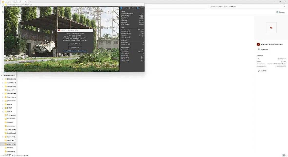

R9 9900X + Noctua NH-L12Sx77 (ITX-сборка)
MAX 2025.3
Corona 12.1
14:27
