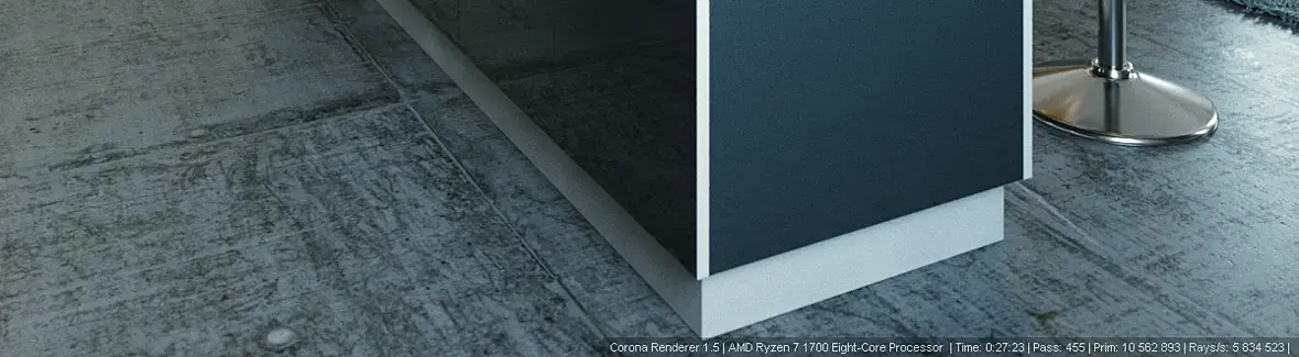

Max 17, corona 1.5 AMD Ryzen 1700 3.95Ghz@2133 27.23

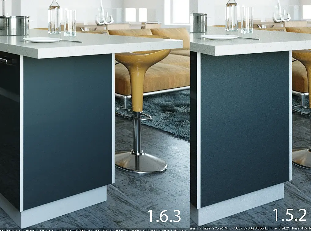

поставил тут 1,6,3, думал стала быстрее, но нет :(
Потом решил посмотреть все же на 1,5,2 и да она быстрее, надеюсь они исправят это в 1.7
про 7820, разгон по всем ядрам 4200, вольтаж 1,02, температура 58-63, под ноктуа д15
память 2666
так то оно так, но алгоритм там изменен, вы на качество посмотрите 1.5 по шуму и 1.6, поэтому 1.6 и гораздо быстрее, а тест этот не на шум направлен, а время, их сравнивать нет смысла
ps если сравнивать скорость до порога шума то 1.5 на 25% медленнее
тут невооруженным глазом видно разницу
На сайте c 13.03.2008
Сообщений: 511
г. Нижний Новгород
да это конечно заметил, да и писали раньше, но все равно хочется быстрее :)
На сайте c 09.09.2010
Сообщений: 4930
m.s.k.
да сейчас до 2000 разрешение можно спокойно за час хорошее качество получить для печати. на альфе помню на такое качество надо было 6-7 часов
