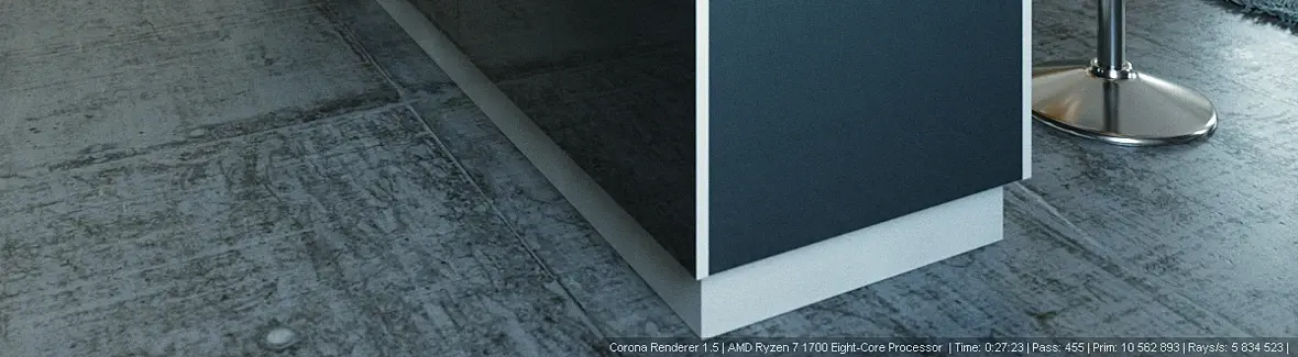

Max 17, corona 1.5 AMD Ryzen 1700 3.95Ghz@2133 27.23
______________________________________________________________________________
ps: не рекомендую к покупке asrock killer sli x370, в новых ревизиях (мне попалась 1.05) убрали llc , 3.95 камень пашет на 1.37, а напругу приходится выставлять 1.45, так как идет просадка под нагрузкой с 1.45 аж до 1.377. Темпа проца при рендеринге в пределах 60, а врм 65, но выставлять 1.45 на постоянку не кошерно. Так же pstate невозможно настроить, хоть и опция есть и оффсет криво работает на vcore, причем на старых ревизиях такой траблы нету.

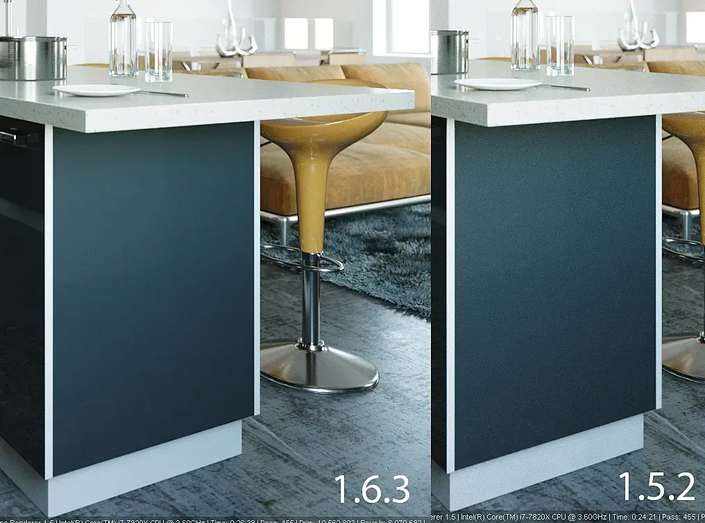

поставил тут 1,6,3, думал стала быстрее, но нет :(
Потом решил посмотреть все же на 1,5,2 и да она быстрее, надеюсь они исправят это в 1.7
про 7820, разгон по всем ядрам 4200, вольтаж 1,02, температура 58-63, под ноктуа д15
память 2666
так то оно так, но алгоритм там изменен, вы на качество посмотрите 1.5 по шуму и 1.6, поэтому 1.6 и гораздо быстрее, а тест этот не на шум направлен, а время, их сравнивать нет смысла
ps если сравнивать скорость до порога шума то 1.5 на 25% медленнее
тут невооруженным глазом видно разницу

да это конечно заметил, да и писали раньше, но все равно хочется быстрее :)
