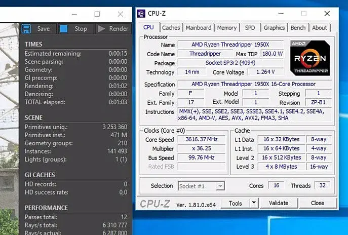

UPD: Tестил на бенчмарке Короны, время показало 1:16, хотя там у людей те же процы по минуте тратят, но, вероятно, они разогнаны, а у меня в стоке всё. Температура камня в AIDA была 38 градусов. Но, пог-моему не включился турбо режим, так как бенчмарк показывает частоту 3.6, а должно быть 4.0 по идее.
UPD 2.Да, проверил ещё раз, CPU-Z показывает тоже частоту 3.6 во время работы с бенчмарком короны.

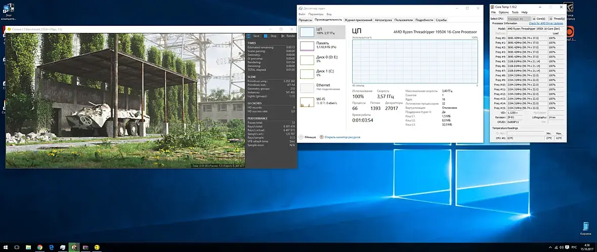

Да, перетестивал много раз, что-то с моей Аидой не то было. Поставил Core Temp, температуроа резко подскочила до 62, потом за время теста на бенчмарке поднялась ещё на градус и остановилась. Мне очень не нравятся частоты, на которых работают ядра, время в бенчмарке короны то 1:16, то 1:17Правда, я грязно тестил, у меня и в Хроме 14 вкладок открыто было и архиватор ещё. Я пытаюсь понять, справляется ли охлаждение, как обещали производители.

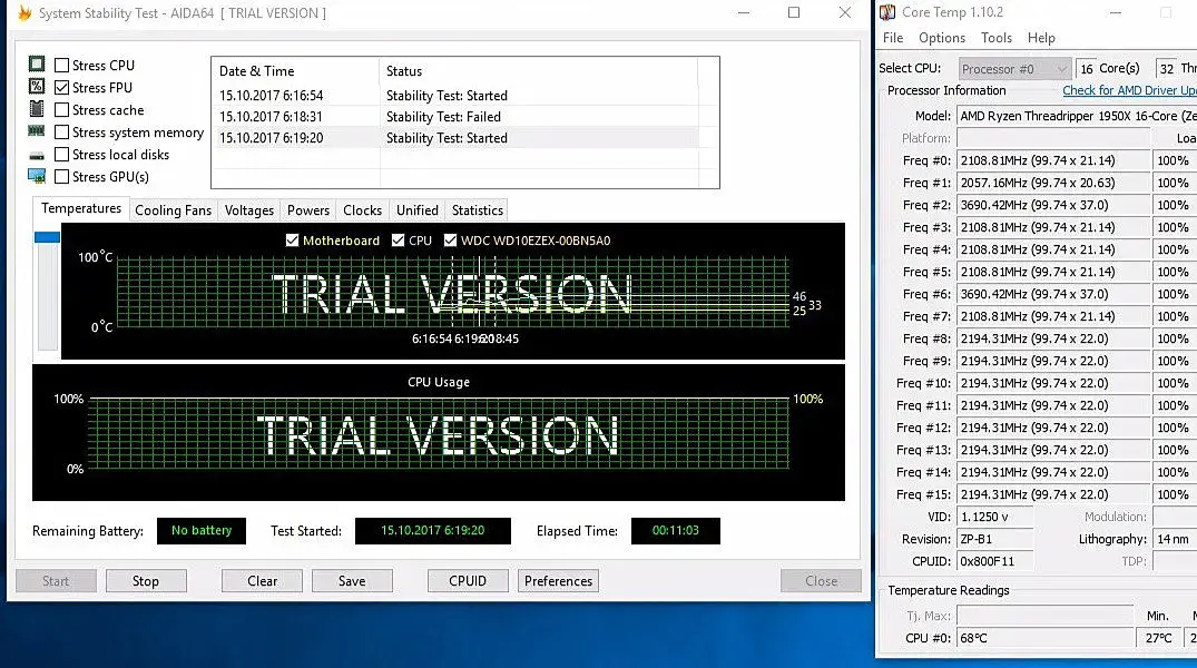

В общем, запустил тут Stress FPU на 11 минут, дольше ждать не стал, так как температура стабильно держалась по показаниям Core Temp 68 градусов. Трогал руками материнку с задней стороны - терпимо горячая, не обжигающая.Норм ?
p.s. Опять же, смущают частоты, что-то турбо режим не пашет, нужно ждать sten'a ))
В общем, в тестовой сцене тоже 68 градусов, но скорость камня 3.4 Ггц.
В пределах нормы. У меня на 3,8 Ггц 75 градусов.
Важно, чтобы держалось стабильно, разброс между ядрами был не более 1-2 градусов, а при снятии нагрузки температура быстро снизилась до стандартных для простоя 35-38 градусов.

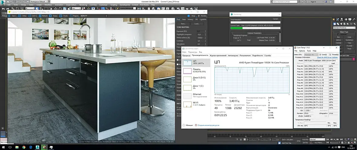

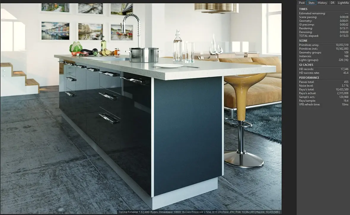

max16 + corona 1.5.2
AMD Ryzen Threadripper 1950X (сток) + 64 Gb оперативы, которая пашет непонятно на каких частотах.
Время = 16:26
Цитата sten:
1950x в разгоне будет давать 14,5- 15 минут я думаю и 16 в стоке

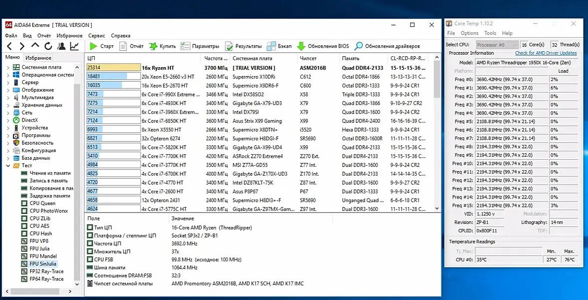

множитель проца в core temp x22 такой же косяк как и у меня на 1920х был...и скорость тестов была слабая
На сайте c 23.07.2016
Сообщений: 962
И как это исправить ?
На сайте c 03.11.2011
Сообщений: 1320
Воронеж
я сам толком не знаю как это получилось...с оф сайта качали утилиты для работы с материнкой, разгон и прочее. вот там я сбросил до дефолтных настроек и все заработало как надо. теперь стабильно множитель 37 выдает и скорость в тестах нормальная.

4.0 только для одного или нескольких ядер, вообще у него база 3.4. Рендеры не сильная нагрузка, поэтому бустит до 3.6.
У него тесты нормальное время показывают. Может core temp тупит или обновить его.
Нужно включать 4-е галки верхних, а не только FPU, а то это не полноценный стресс-тест. Контроллер памяти Ryzen в цп.

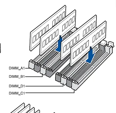

память поставьте с разных сторон проца !!!

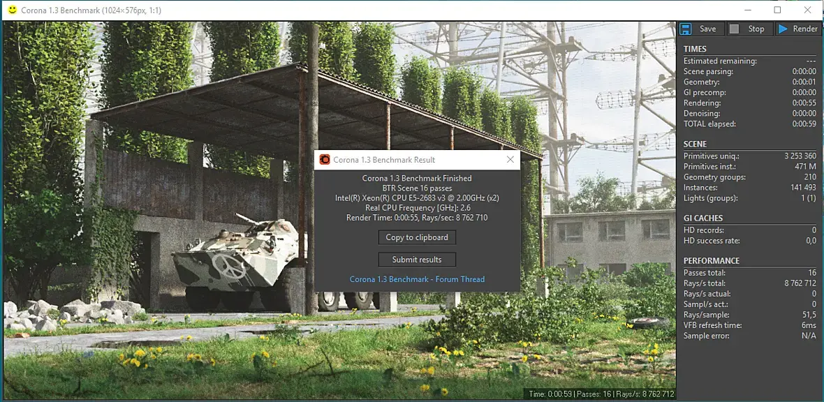

Пять копеек в копилку 1950x.
Corona 1.5
15:23
На сайте c 15.12.2014

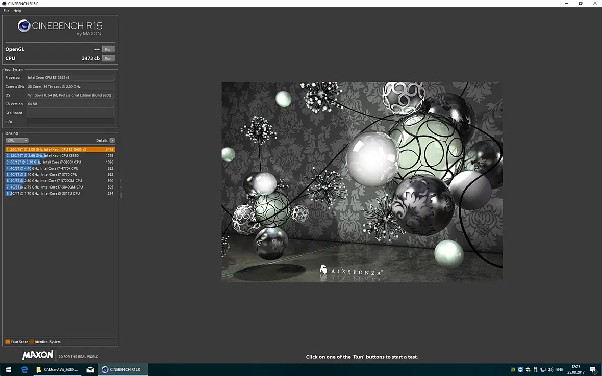

Сообщений: 238
Intel(R) Xeon(R) CPU E5-2683 v3 @ 2.00GHz (×2)
