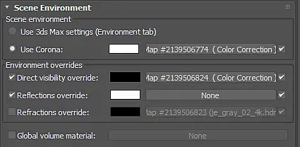

в этом проблема хдрок, небо и солнце отдельно нельзя настраивать, поэтому и приходится подбирать, чтобы и пересветов не было из за солнца и небо достаточно ярко освещало. Это к вопросу о балансе. Я вам советую просто оставить хдрку на рефлект и рефракт, а осветить интерьер обычным небом и солнцем
Ааа...звучит гениально, я не догадалась что так можно сделать!То есть я правильно понимаю, что из слота где use corona в настройке рендера я убираю карту hdri и оставляю ее только на direct visibility override и на reflect refract? Мне было бы удобно оставить изображение этой карты на фонеИ освещаю помещение corona sun и небом, так?

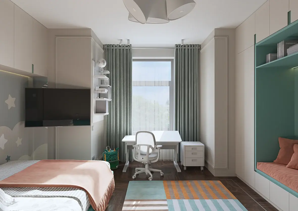

Это чистый рендер из фреймбуфера. Покручу маты и буду на финал ставить, но свет устраивает. Конечно можно придраться что помещение у девушки больше. Для этого могу через пару недель показать пример гостиной, которая сильно больше и глубже этой детской. Но если сравнить по ракурсу с обеденным столом у ТС гораздо темнее.
Здорово, так и хотела, чтобы был солнечный свет и мягкие тени, интерьер светлый.В итоге воспользовалась схемой, как описали выше, с corona sun+sky., интерьер стал чуть засвеченный и солнечные лучи не такие красивые, как от hdri
Странно у вас шторы подсвечиваются из комнаты, так не должно быть , если вы освещаете комнату направленным светом из окна.
Не понимаю, если честно о чем Вы. Обычное явление, когда тюль чуть засвечивается.
Здесь эффект более ярковыражен, чем у меня. Объясняется любительским фото без пост обработки. Фотографы обычно делают несколько кадров с разной экспозицией, а потом коллажат. Здесь бы они душили засвет, чтобы показать задник. Нам в 3Д проще, можно материал шторы подкрутить, чтобы не так засвечивало. Что собственно я и сделал.
т.е. ни "порталов", ни накрученного фреймбуфера, ни ACES ? просто рендер?
Именно.
