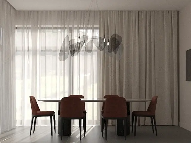

D-d_Man,
Это чистый рендер из фреймбуфера. Покручу маты и буду на финал ставить, но свет устраивает. Конечно можно придраться что помещение у девушки больше. Для этого могу через пару недель показать пример гостиной, которая сильно больше и глубже этой детской. Но если сравнить по ракурсу с обеденным столом у ТС гораздо темнее.
HDRI: https://www.pg-skies.net/products/0953?view=apartment

D-d_Man,
Странно у вас шторы подсвечиваются из комнаты, так не должно быть , если вы освещаете комнату направленным светом из окна.

D-d_Man,
Здорово, так и хотела, чтобы был солнечный свет и мягкие тени, интерьер светлый.В итоге воспользовалась схемой, как описали выше, с corona sun+sky., интерьер стал чуть засвеченный и солнечные лучи не такие красивые, как от hdri
Не понимаю, если честно о чем Вы. Обычное явление, когда тюль чуть засвечивается.
Здесь эффект более ярковыражен, чем у меня. Объясняется любительским фото без пост обработки. Фотографы обычно делают несколько кадров с разной экспозицией, а потом коллажат. Здесь бы они душили засвет, чтобы показать задник. Нам в 3Д проще, можно материал шторы подкрутить, чтобы не так засвечивало. Что собственно я и сделал.
стол же белый, отражает/рассеивает, как экран в студии

D-d_Man,
т.е. ни "порталов", ни накрученного фреймбуфера, ни ACES ? просто рендер?
Именно.
В домлайте хдри. Мульт 1.
Ракурс с камеры, как видите все ИС отключены, кроме подсветки слева и справа.
Фреймбуфер, чуть сбил хайлайт. Можно конечно и в колормаппинге. Там у меня 0,1 стоит.
Все максимально примитивно и просто с хорошей хдркой. Но хотелось бы вернуться на солнце+небо, с учетом того что облака стали трехмерные можно ловить хорошие тени.
- Порталами не пользуюсь, после того как стал домлайт адаптивным.
- АСЕS тут на форуме обсуждали, пришли к мнению, что овчинка выделки не стоит в архвизе. Возможно в будущем сделают примитивный переключатель, но пока слишком много телодвижений при сомнительном выхлопе.
- Экспозицию крутить скорее всего буду в глубокой комнате, но не факт. Постараюсь поиграться с камерой. Запас есть в три-четыре стопа. Должен хватить чтобы осветить дальний конец.
На сайте c 16.10.2006
Сообщений: 1839
я и раньше пробовал, и сейчас потестил, да, такая же схема, но всё равно без светильника в окне не получается  сделать хорошее освещение помещения. Смог но только  пришлось накрутить во фреймбуфере, в итоге много шума и придётся дольше рендерить. Так что пока по классике буду.
Но спасибо за описание.
И потестил ACES на неделе - блин, результат конечно охрененный, сделать засветы вообще нереально, можно свечкой комнату осветить по пока  не удалось полностью победить материалы которые основаны не на текстурах и на просто цветах. Получается здорово - но гемора больше конечно.
