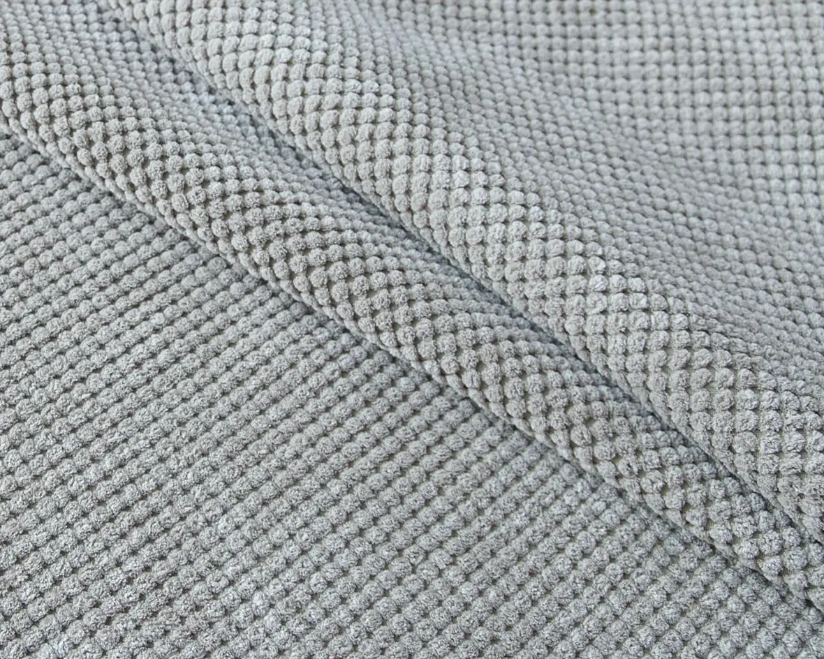

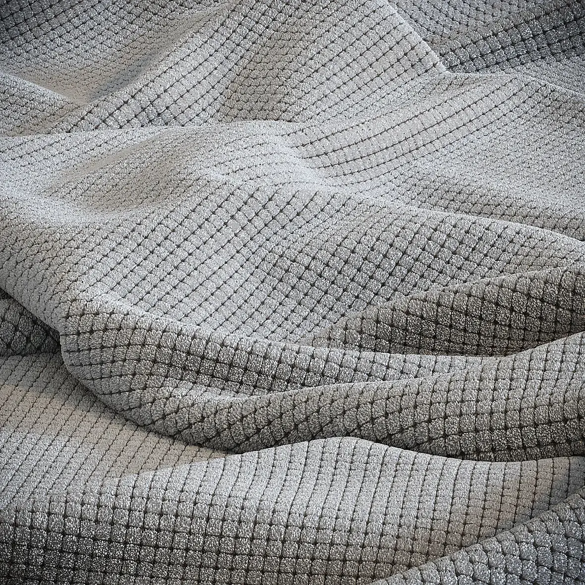

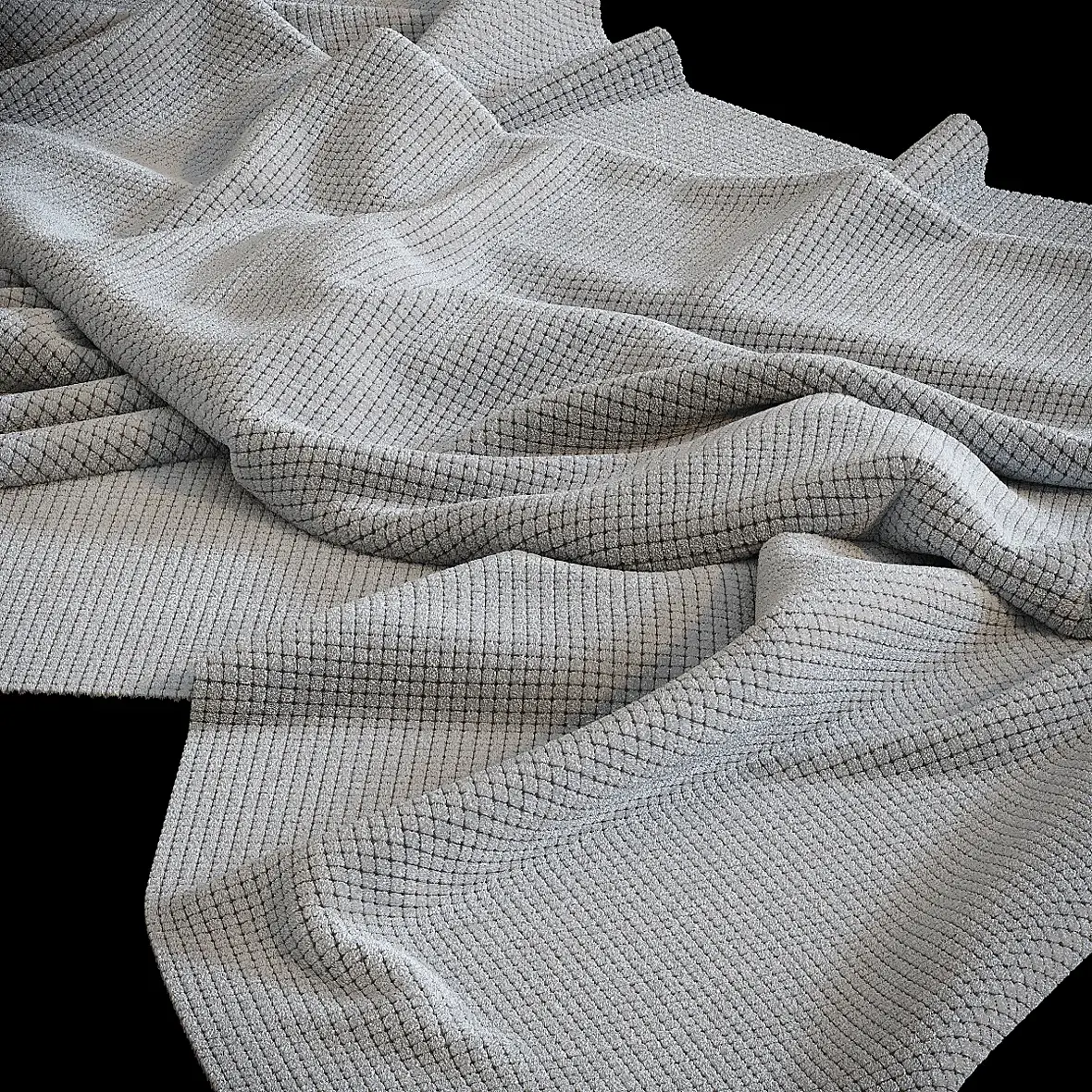

Мне необходимо сделать вот такую ткань. Пробовала картами - не то, она смотрится слишком искусственно. Попробовала через Hair and fur, уже лучше но все же не то ( фото прилагаю), я не слишком то хорошо знаю этот модификатор. Помогите, пожалуйста, можно ли здесь как-то сделать, чтобы ворс на этих кругляшках стал не одной высоты, как сейчас, а стал округлым по высоте, как и есть в реальной ткани, или может быть каким-то другим образом сделать ткань похожей.

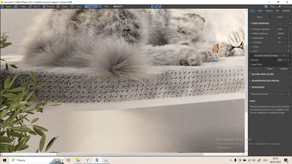

Сообщений: 1584

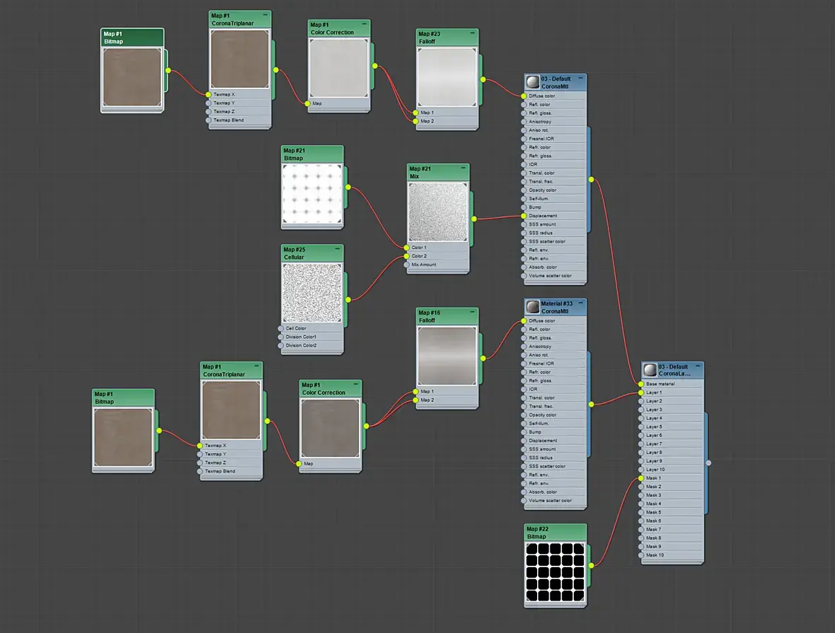

У меня что то такое получилось)

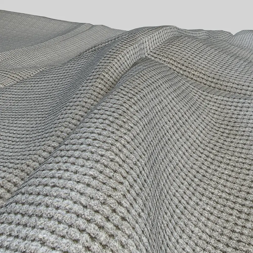

У Arroway Textures в сборнике "Design Craft #3 - Heavy Fabrics" есть похожий материал с готовыми короновскими матами. Достаточно инвертировать карты диффуз, бамб и нормал, чтобы получить фактуру идентичную той, что на вашей картинке:

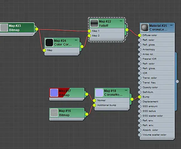

Цитата Neafles:
Nick_pan, а какие у вас были параметры в Hair and fur помимо карты?)
Это не Hair anf Fur, это я сделал картами. Вот такой материал, могу скинуть. Он довольно простой

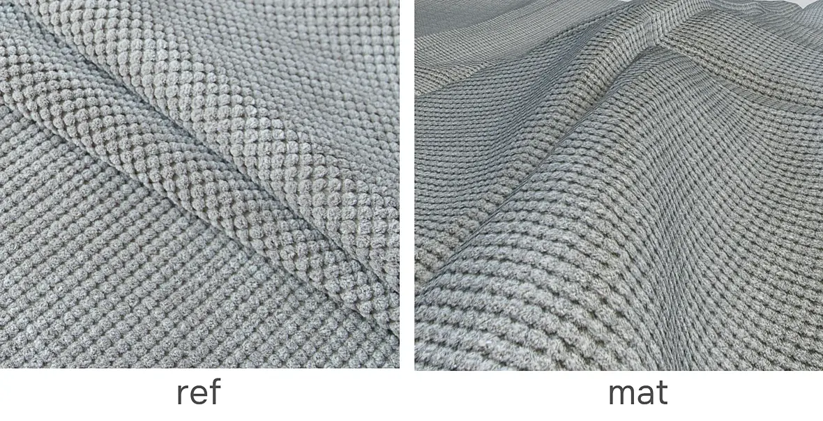

я-бы проще сделал в данном случае )) Просто на основе Рефа...
