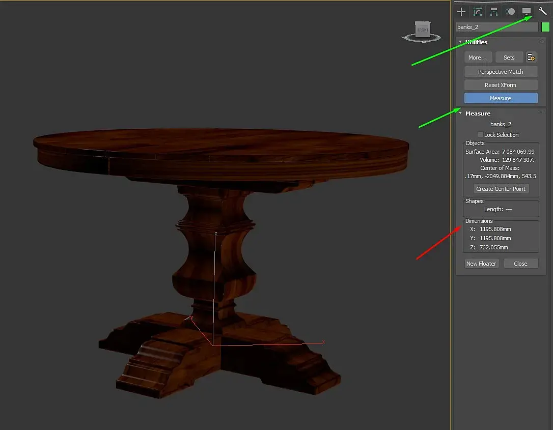

Здравствуйте как можно узнать точно размер 3д модели чтобы дать в мебелей фабрику . Или надо используеть стороную программу?
На сайте c 04.12.2011
Сообщений: 96
Эта штука показывает габариты обьекта, высота-ширина-длина.
А чуть выше Surface Area показывает площадь объекта, актуально это для плоскостей, когда нужно к примеру узнать площадь комнаты \ помещения.

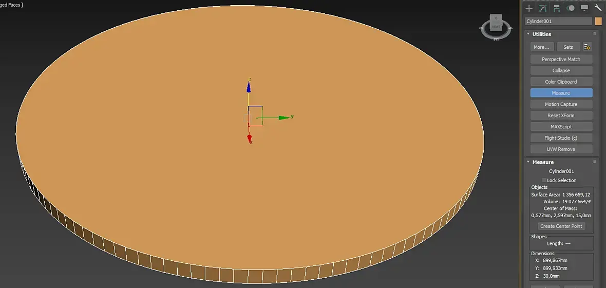

3Ds Max - это же не инженерный софт, а софт для визуализации. Здесь все размеры не точны. Вот к примеру ниже якобы стол, которому заданы чёткие размеры: радиус 450 мм и толщина 30 мм. Но как только обратимся к утилите измерения, то размеры будут другие. А если ещё сторон по диаметру не чётное количество ("у круга по бокам стороны!"), то и диаметр по оси X не совпадёт с диаметром по оси Y (потому что в 3Ds Max полигоны и сглаживание, а не круг).

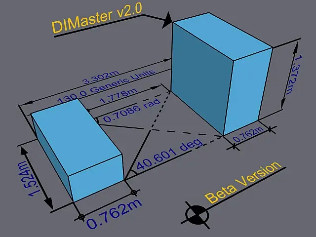

можете обмерить свою модельку с помощью Dimaster 2
https://www.scriptspot.com/bobo/mxs9/DIMaster/index.html
