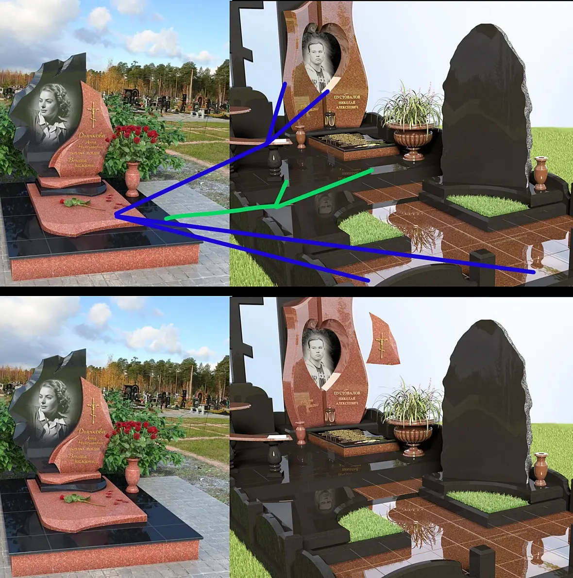

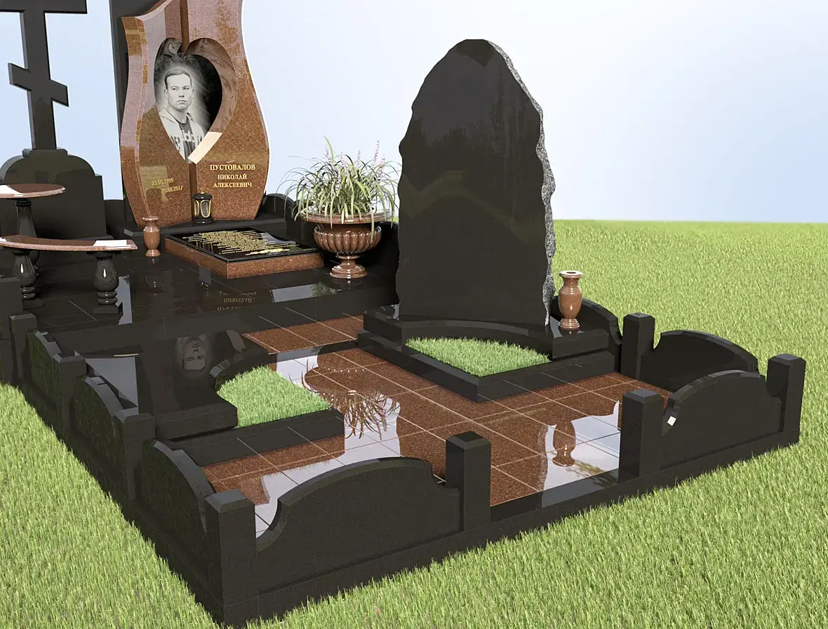

Занимаемся памятниками, заказываем  3D дизайн у фрилансера. Все делает нормально, но не получается добиться желаемого визуального эффекта. Я в 3D графики не понимаю ничего, но важно получить красивый рендер.
Может не в той программе делает или свет не так направляет, я не могу понять, но мне нужна яркая красивая картинка, с хорошим глянцем на полированных поверхностях. Текстуру отправляла, но она совсем не смотрится так, как на рендере-примере.
Несколько раз просила сделать, улучшает что-то, но идеального варианта не получается.
Может фильтр какой-то нужен или дополнительный эффект.
Можете посмотреть и оценить совим профессиональным взглядом, что необходимо сделать.
Благодарю.
Внизу файл как делает наш фрилансер. А Следующий какой эффект бы мне хотелось добиться.

Я бы в первую очередь окружение поменял на более реалистичное. Сочная травка и голубое небо не создаёт ощущение реалистичности. Сделал бы имитацию места на кладбище, добавил кусты/деревья. После этого посмотрел бы рендер. В зависимости от результата покрутил материалы. Сейчас я бы материалы слегка "припылил", какие то они очень глянцевые.
Сообщений: 4823
Кроме бэка разницы не заметил вообще
На сайте c 19.02.2011
Сообщений: 4257
Я тоже кроме убогой травы разницы особо не вижу. Отражения по силе и размытию вроде совпадают. Наверное вам не нравится что именно на камне отражается, т.е. нужно покрутить и настроить окружение для отражений, чтобы было больше каких то переходов от светлого к темному. И бек соответственно тоже, небо не однотонное, трава. И ракурс неправильный, вертикали завалены

Спасибо за ваше мнение. Красная текстура в обоих случаях одинаковая, почему она настолько визуально разная. В первом варианте очень темная, а требуется красно-розовая.

В целом согласен с ТС. Если в ТЗ сделать 1-в-1, то надо делать 1-в-1 ))
Блики разные на черном и красном (сила, блеск). Цвет красного тоже отличается... Понятно, что окружение и т.д. - это технические моменты. Все можно докрутить.. но результат реально разный... ИМХО

А, ну цвет то я думал устраивает. Понятно, что если он не тот, надо сказать - сделай именно такой цвет! Это легко.
Сообщений: 7005
Соглашусь с мнением, что картинки все же разные. Если задача была попасть в реф, то фрилансер не справился. Ни по цветам, ни по свету попадания нет. Мне кажется, что отражения должны совпадать не только по силе и размытию, но и по тому, что в них отражается. Это ведь сильно влияет на итоговый вид сцены. Поэтому делая работу по рефу, желательно и окружение тоже стараться подогнать под реф, насколько это возможно

Я прошу лишь профессиональный взгляд, чтоб я могла донести,что здесь надо угол исправить, здесь отражение текстур разное. Что предоставленная мной текстуру можно довести до необходимого эффекта (я думала это невозможно). Потому что я не знаю и не разбираюсь, использована одна программа или разная. Может быть здесь дело в разных программах, поэтому не удается достичь эффекта и попросить его работать в другой.

Лично я не могу по визу определить какие программы использовались, но практически уверен, что тот результат, который Вы демонстрируете, можно получить в любом пакете 3d-графики. Т.е. здесь явно не программу надо менять )

Простите, а вы сами разве не видите разницу в ракурсах? В вашем примере он нормальный, так как видит его человек, не обрезан, добавлены кусты(не айс но хоть что то), букет и брусчатка + подогнан под реальное фото на бэке. А у вашего исполнителя какой то обрезок с примитивной травой, фейковым, не настроенным отражением  и вирейскаем вместо православной HDRI. Материалы проявляют себя в окружении, если его нет, то самый сложный и правильный мат будет выглядеть убого.

для вашего результата в идеале, от вас нужна хорошая фотография куда вписывается ваш обьект! не забудте чтоб размера этого места в реальности хватало для вашего будующего обьекта! плюсом будет фото в противоположную сторону от обьекта, чтоб упростить момент с похожим отражением! это все поможет сделать тот результать который вы хотите, из уже имеющегося у вашего фрилансера материала! в данный момент именно окружение дает весь эффект для картинки!

А просят то кстати, совсем не много, там же чисто цвет поправить у камня (я думал что это не важно сначала), выставить ракурс нормальный (ничего не обрезать, не заваливать вертикали), и выставить нормальный фон - всё. У заказчика просто нету этих понятий в голове - перспектива, бекграунд, размытия, бамп и т.п. У него есть "нравится" и "не нравится". Поэтому вполне нормальная просьба, подсказать перевод с языка заказчика на визерский.
