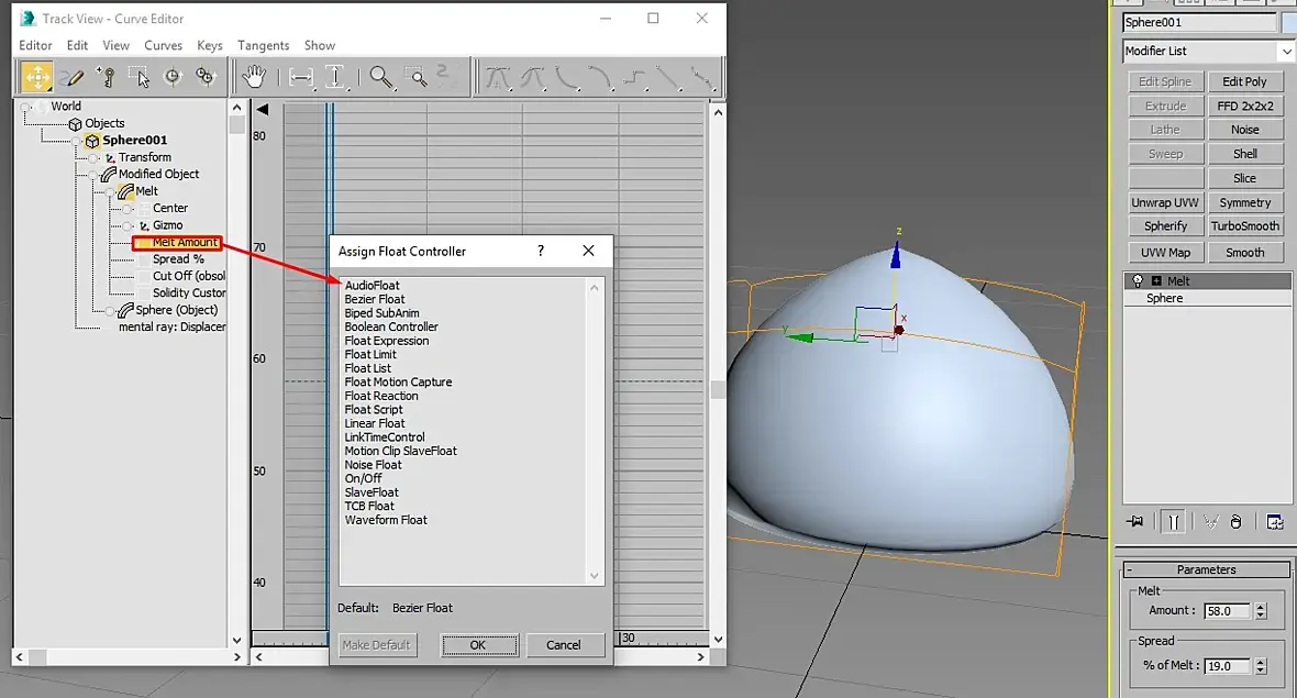

Сообщений: 3004
если конкретно желешку под музыку, то модификаторы melt+flex+bend. А значения деформаций повесить на аудио контроллер, должно что то получиться)
