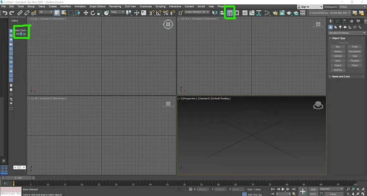

Пропала toogle scene explorer . Подскажите пож как восстановить ?
На сайте c 05.05.2015
Сообщений: 14
Заходишь в меню Customize > Во вкладке Toolbars в списке кнопок находишь Scene Explorer > зажатой левой клавишей мыши тащишь на то место где он когда -то был...
На сайте c 28.01.2020
Сообщений: 325
Спасибо за подробный ответ , но не получается , потому что при нажатии на указанную строчку появляется кирпич и строчка не танется
shevarnadze Спасибо ещё раз , всё получилось !

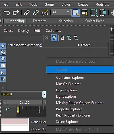

Ещё один вариант лечения проблемы.
1. open and dock a scene explorer (tools -> scene explorer)
2. switch the scene explorer to Default in bottom left drop down menu
3. close and re-open 3ds Max
