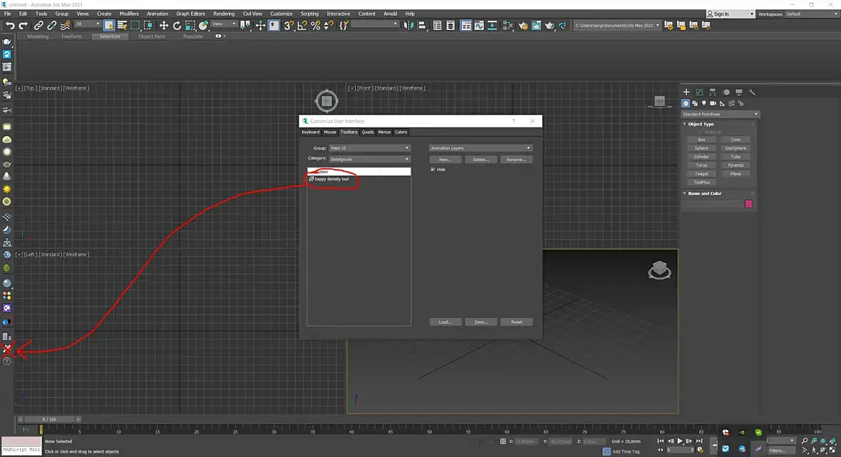

Привет всем. Нужна помощь, не могу удалить кнопки Toolbars которые я сам же создал. Из интерфеса они легко удаляются, когда сохраняю сцену на след. их уже нет, но удалить их совсем (из списка в Toolbars в Customize) не получается, когда я их там удаляю (через кнопку "delete") после открытия новой сцены они снова там, хотя после удаления я сохраняю изменения в директорию по умолчанию: https://clip2net.com/s/4fKCeSL Пробовал сохранить и в другие файлы (MaxBackupUI и MaxStartUI) тоже самое
