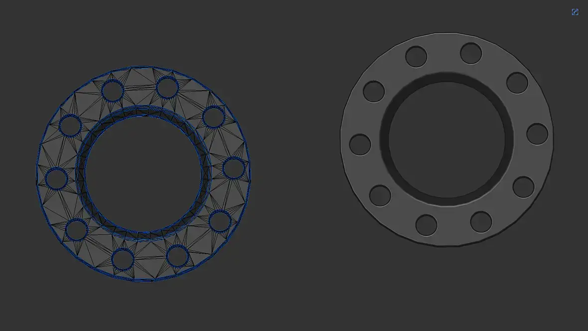

Топология
На сайте c 07.02.2018
Сообщений: 34

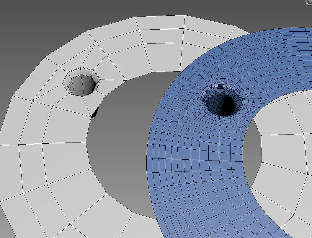

Для геймдева это неправильно. Под сглаживание неправильно. В остальных случаях норм.

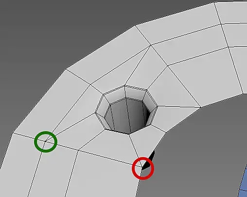

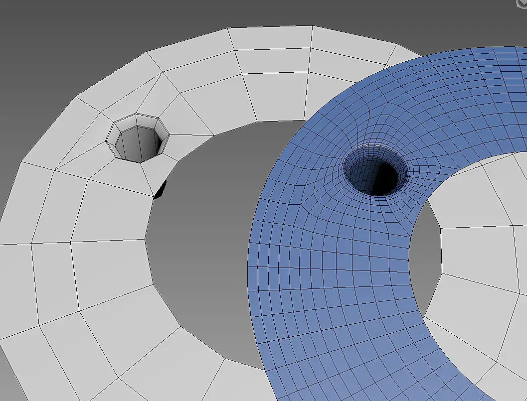

VladimirG
Где зеленым хорошо. Где красным условно не очень, потому что если пойдет грань вниз тогда в этом месте получится некрасивая потяжка. Надо стараться, что бы такие звезды образовывались на ровных поверхностях. В конкретном случае, при условии, что пойдет грань вниз, желательно резануть еще одну грань, что бы до края было еще одно кольцо. Как там где зеленым.
Но, если модель пойдет в геймдев, тогда дополнительная грань по кругу может стоить слишком дорого по полигонажу. В таком случае где красным нормально, а где зеленым уже нет. Потребуется удалить всю опоясывающую грань, а узел завести к краю.
Резюмируя для автора, нет понятия правильная топология, потому что все ситуативно. И надо делать так, как требует того задача.

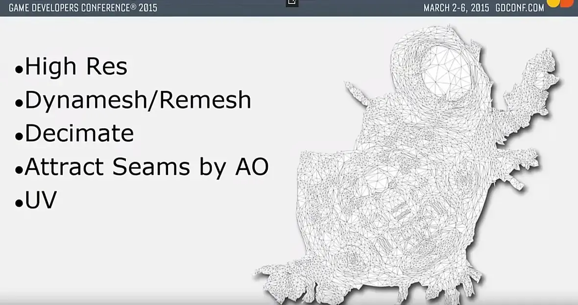

Цитата Katar1:
Т.е скажем если эта модель создается для геймдева
Да норм всё, триангулируй и в продакшн. Типичная ситуация в современных реалиях. Где нужна бешеная скорость производства контента.
Помню для ремейка хало, так вообще дисимешнутый стаф, с автоювихами из браша, прямиком шел в продакшн.

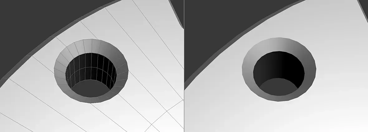

Тут изначальная ошибка в построении, более крупные детали должны иметь больший полигонаж чем более мелкие, т.е. например если большой цилиндр имеет 20 граней, то маленькие отверствия должны быть по 8 граней или даже меньше.

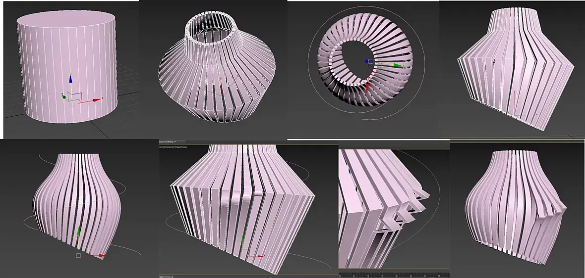

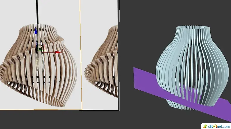

добрый день,подскажите пожалуйста как сделать изгибы на плафоне? у меня получается только прямые линии или на одном уровне
Сообщений: 7380
добавить фиксирующих лупов.
На сайте c 02.02.2015
я просто моделю не давно и не знаю,что за лупы?
я рисовала линию,потом с помощью array сделала их по кругу
Сообщений: 7380
ща накидаю
В общих чертах я бы делал так:
Цилиндр с количеством рёбер как рейки. Подготовить общую форму под сглаживание. Удалить промежутки, накинуть shell, подрезать реечки по форме. Вокруг формы нарисовать референсный сплайн и ровняясь на него резануть каждую рейку в нужном месте. Новые рёбра - chamfer, а потом отмасштабировать их от центра, к примеру. Всё.
Кажется долго - но на самом деле не так. Просто берёте и моделите. Можно покрутить попробовать какой то вид проекций сплайна на объект для автоматической нарезки центральной борозды - но у меня не получилось, вручную привычнее.
ПыСы: А лучше даже не так.
Лучше сначала сделать общую форму, порезать центральную борозду (думаю, shape merge хорошо сработает для этого, а может и нет), а потому уже порредить рейки. Да, так определённо меньше мороки.
А можно сделать общую форму, анврап, потом слайдкнитом разложить фигуру на плоскость, резануть одну прямую линию по диагонали - и свернуть обратно. На выходе будет по форме сплайн.

На сайте c 29.11.2006
Сообщений: 33
