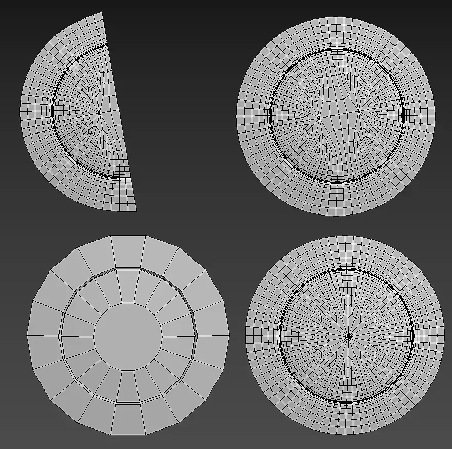

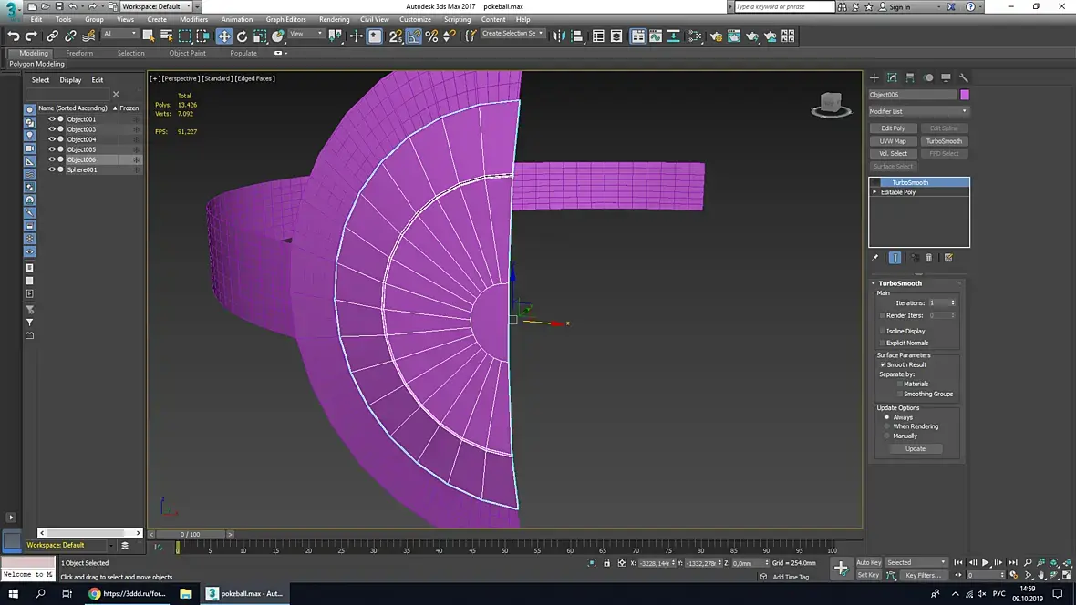

делала предмет по туториалу из ютьюба, следовала точно по схеме, только моделировала не весь объект а лишь половину, чтобы не тратить много времени. на форумах, к сожалению, ответа не нашла, может кто помочь?

Накиньте симетри тогда, я не знаю. Центральное ребро тоже снесите потом, если вы об этом конечно

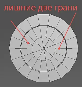

изначально нужно представлять форму и то как она строится под сглаживание(TurboSmooth)
Я бы убрал 2 грани лишние и до ума довёл топологию..

да, можно и так, не спорю. Я лишь ответил на конкретный вопрос, а уж доводить до ума сетку в любом случае нужно было бы

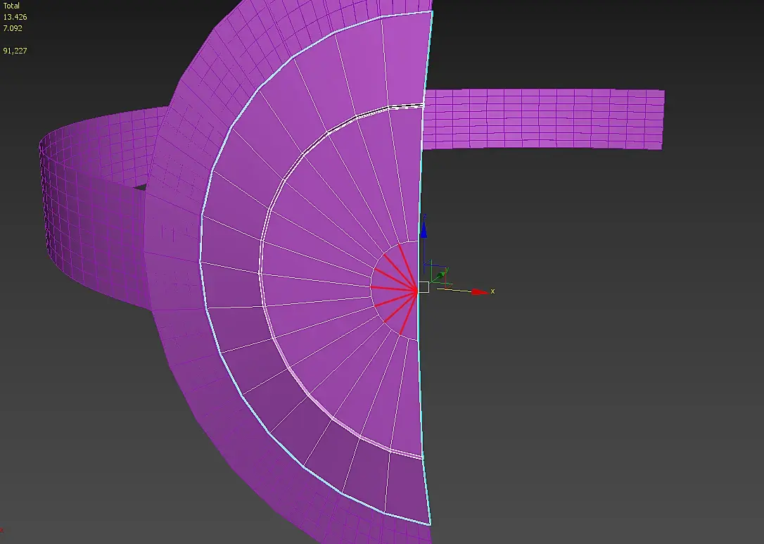

Я бы делал четверть.Так быстрее.

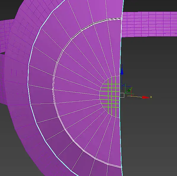

спасибо всем, сделала по совету freezemaximus, помогло. остальные ответы возьму на заметку и запомню на будущее.
grdesigner так проблема в том, что это как раз выглядело странно, что-то похожее на цветочек.
обычно не трогаю такие вещи, когда явных ошибок не видно, чтобы не сделать всё ещё хуже

нижний скрин со старой топологией?
не видно измененийб которые вы приняли во внимание.. косяк то всё там же..

а куриная жопка не исчезла
На сайте c 20.05.2019
StunBreakerDaNPride так это со старой топологией, сейчас всё окей
