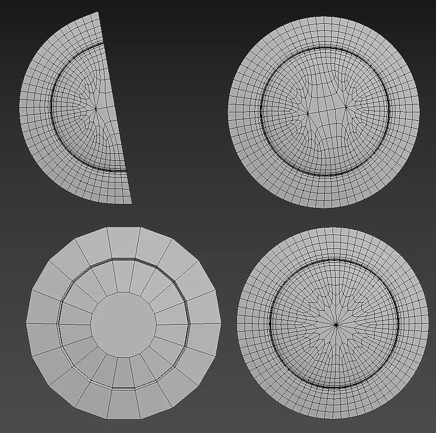

Здравствуйте
делала предмет по туториалу из ютьюба, следовала точно по схеме, только моделировала не весь объект а лишь половину, чтобы не тратить много времени. на форумах, к сожалению, ответа не нашла, может кто помочь?

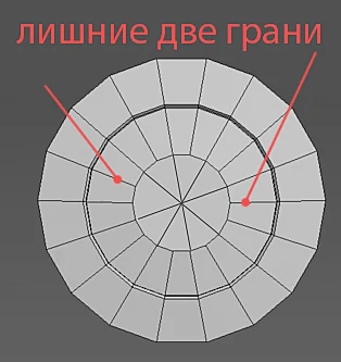

изначально нужно представлять форму и то как она строится под сглаживание(TurboSmooth)
Я бы убрал 2 грани лишние и до ума довёл топологию..

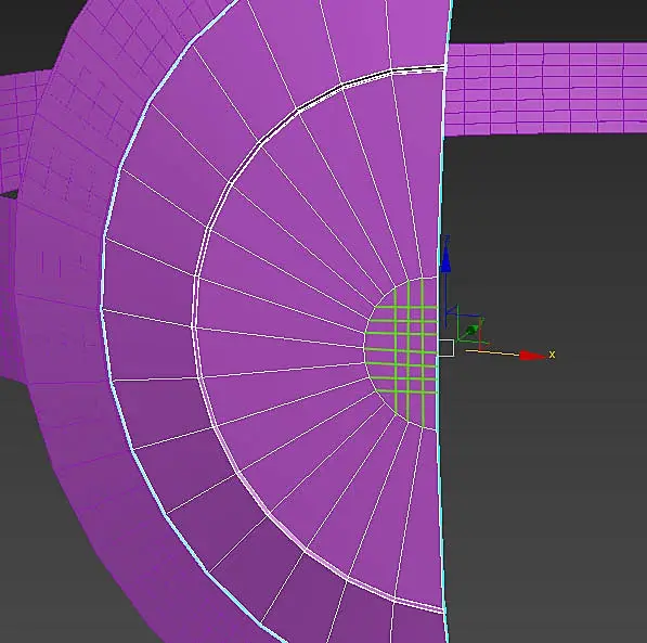

Проблемный полигон имеет слишком много вершин, поэтому при сглаживании превращается в куриную жопку. Проблема решается либо нарезкой этого полигона на нормальные (четырехугольные), либо удалением проблемного и имплантацией полигона с правильной топологией.
Как это сделать коллеги уже показали.

спасибо всем, сделала по совету freezemaximus, помогло. остальные ответы возьму на заметку и запомню на будущее.
grdesigner так проблема в том, что это как раз выглядело странно, что-то похожее на цветочек.
обычно не трогаю такие вещи, когда явных ошибок не видно, чтобы не сделать всё ещё хуже

нижний скрин со старой топологией?
не видно измененийб которые вы приняли во внимание.. косяк то всё там же..

а куриная жопка не исчезла
На сайте c 20.05.2019
StunBreakerDaNPride так это со старой топологией, сейчас всё окей
