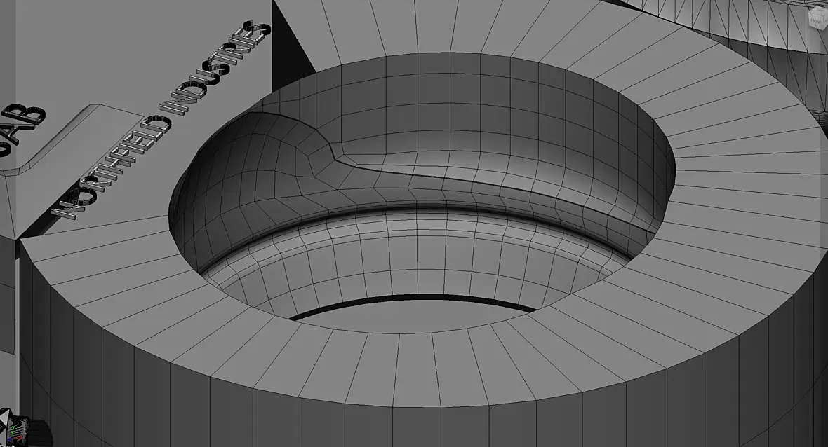

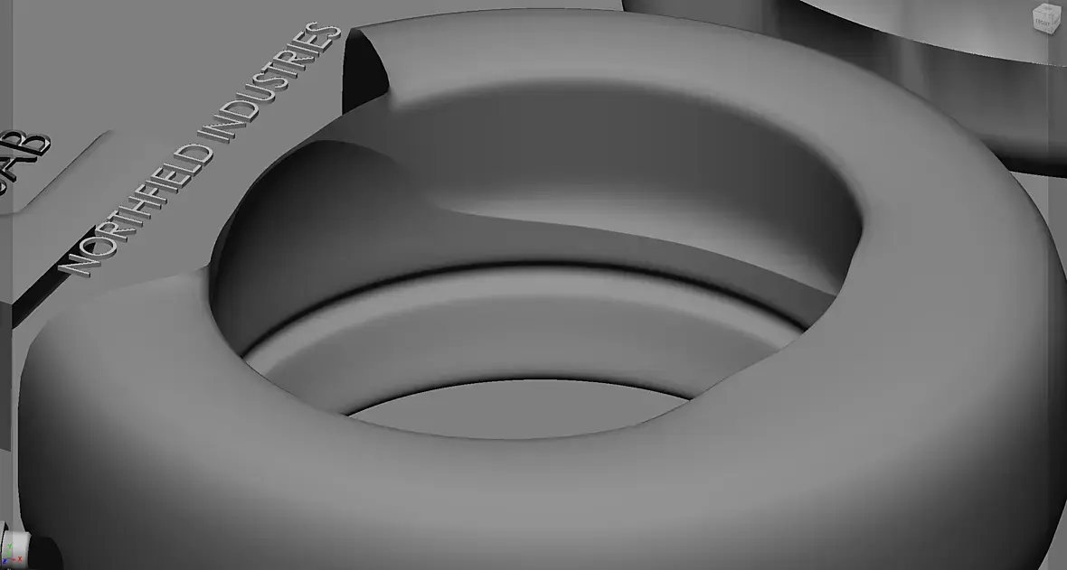

Что-то вырисовывается. Готова внутренняя часть.

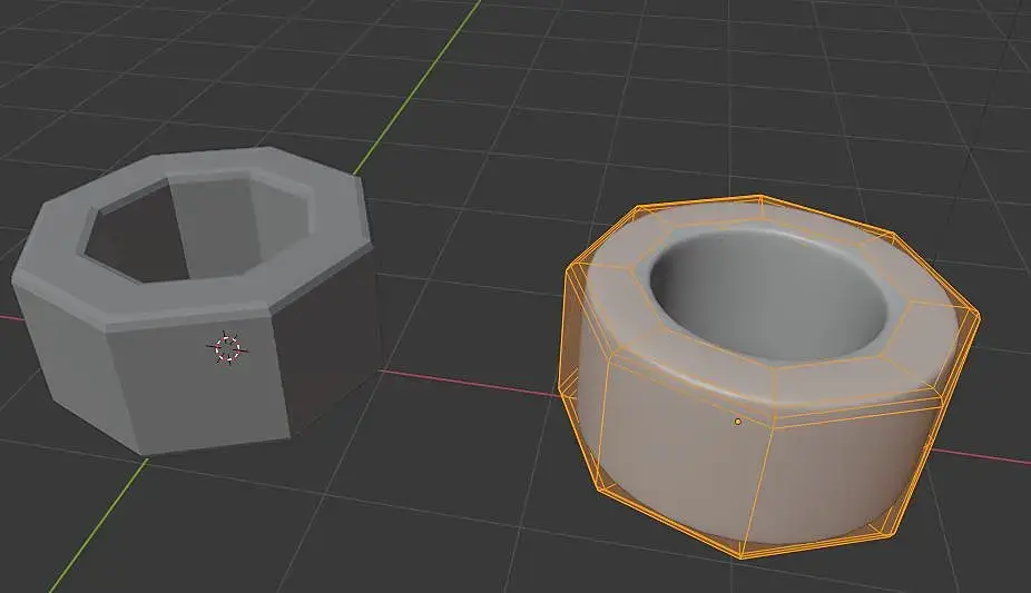

Знает кто-то про сабдив для AR/VR? С одной стороны, хотят сабдив, который высокополигональный, с другой стороны движок, для которого всё низкополигональное давай. Я видел спецификации, но в случае с CAD моделями, если использовать поменьше полигонов и не двойные саппорт эджи, выше шанс заломов сетки. Где найти оптимальное? Взаимоисключающие вещи.

для игровых движков модели под сабдив - вообще нонсенс

Главный дизайнер не знает что такое manual retopo tools. Я немного удивлён.
это говорит только о том, что речь в тз про авторетопо)
Цитата Mo...:
Инструменты ручной ретопологии зачастую делают неровные точки.
релакс и конформ. но вообще если после сабдива гладко то и не надо заморачиваться если на развертку не влияет.
Mo..., а ты интереса ради делаешь или реально к ним хочешь моделером? это же уже тестовым не считается, вроде давно взял его? Ретопил до этого? То что на скринах у тебя делать 10-20 минут. Мягко вышло по сравнению с оригиналом, + не очень верно по топологии.

PS AR/VR и сабдив это вещи несовместимые.

Я серьёзно. Видел спецификации. Они используют сабдив модели без сглаживания. Может, запекают. Но сетка ни рыбо, ни мясо

может тут тоже сменят человека, ну блин, использовать под движок модель сделанную под сабдив без сабдива - маразм, антинурб с чисткой сетки - понятно, но сабдив сетка без сабдива - это уже что то новенькое)

xpp_nd_ruphus, вот по-моему, она в картинках спецификация . Одно из требований, чтобы модель без сглаживания имела презентабельный вид. Но в то-же время, экономятся полигоны, минимальная плотность сетки, без двойных эдж -лупов и т.д.
Как-то работал над проектом для Philips, и они хотели на полном серьезе сабдивную геометрию VR. И это было несколько лет назад.

Получается что необходимо больше полигонов, чтобы первый уровень сглаживания выглядел как сглаженная модель, но меньше полигонов, потому что VR/AR. Скажу что в некоторых случаях, чтобы сделать под сабдив хорошую форму, необходимо много полигонов накидать.
