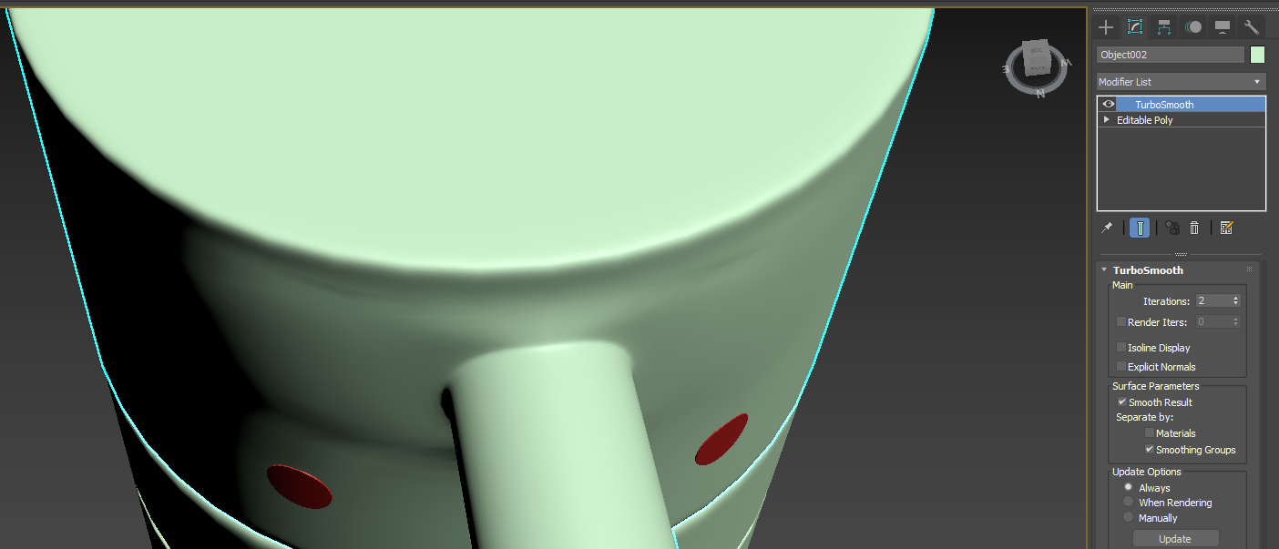

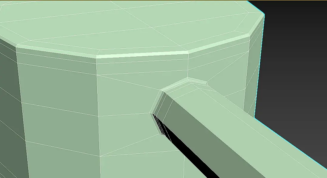

Привет! Когда делаю врезку цилиндров возникают артефакты как на фото 1. На фото 2 показана топология. Скорее всего, чтобы избавиться от артефактов надо увеличить кол-во сегментов, но тогда будет слишком много полигонов при сглаживании. Как лучше сделать? Чтобы было много полигонов, но качественно. Или нормально полигонов, но не очень, хотя может этих искажений на рендере видно не будет.

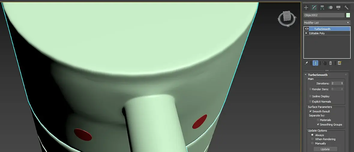

Я бы вот так сделал.
Добавил бы едж и уже вокруг него врезал бы трубу. Для дальних и средних планов сойдет. Для крупных планов может не подойти, т.к. дополнительное ребро немного искажает форму цилиндра, и небольшие артефакты все равно остаются. Думаю, что для клозапов без увеличения кол-во ребер цилиндра не обойтись.

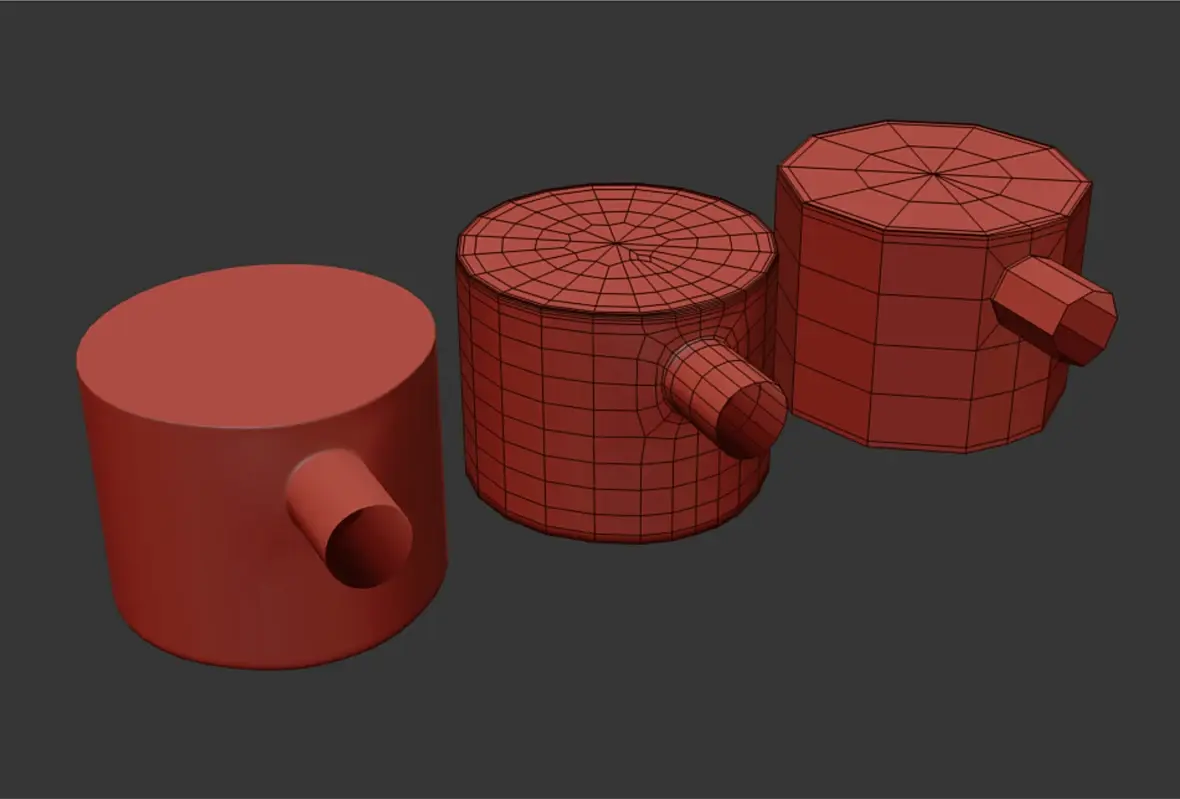

Цитата Rolan05:
Как лучше сделать?
вот еще вариант топологии, тут одинаковый радиус у цилиндров, но суть похожа будет
Так нельзя советовать)

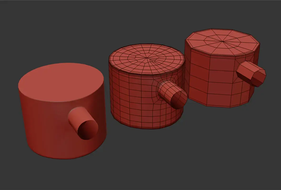

единственный норм вариант, как по мне, можно пробовать локально это сделать, лишние эджи на плоских участках обрывать
Denis_21  это и сделал, но что бы потяжек не было видно еще по бокам эджи добавить.
