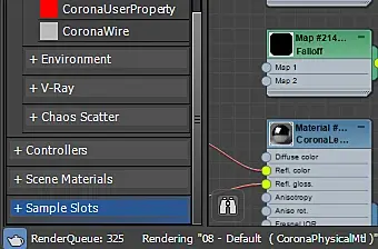

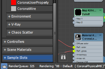

На сайте c 22.12.2015
Тормозят работу вкладки, показывающие все материалы в сцене в Material Editor. Они находятся в списке слева в самом низу (Scene Materials и Sample Slots) нужно свернуть их!
