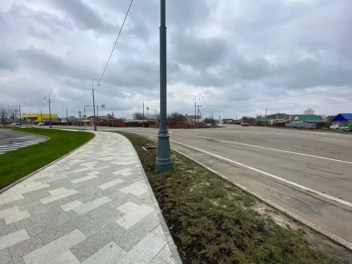

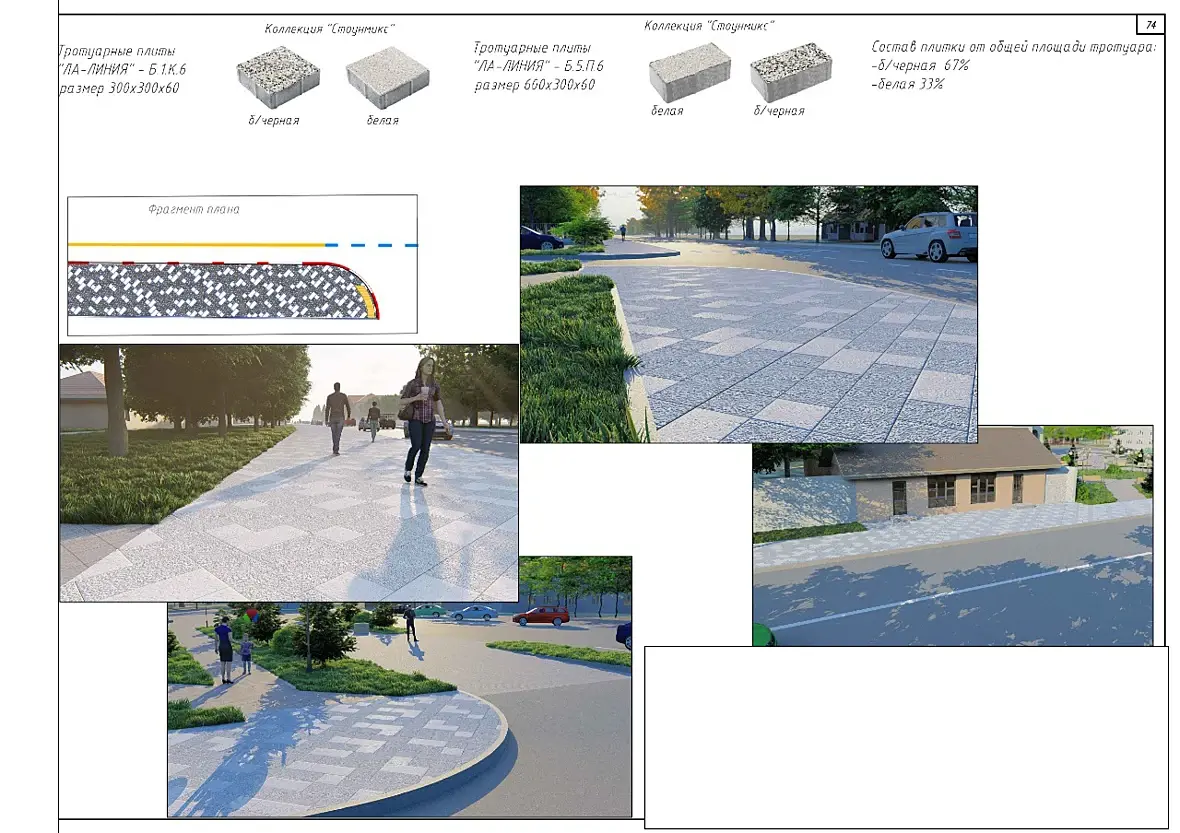

Добрый день , помогите с текстурой тротуарной плитки. Нигде не могу найти даже похожее, а как самому делать - еще не знаю.
На объекте уже лежит эта плитка и надо максимально похожую сделать в визуализации.
Название плитки :
1) Плитка тротуарная Квадрат (ЛА-Линия) Б.2.К.6 Стоунмикс бело-чёрный 200*200*60 мм
2) Плитка тротуарная Квадрат (ЛА-Линия) Б.1.К.6 гладкий белый 300*300*60 мм

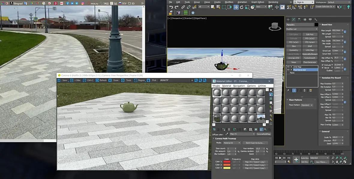

Привет. у меня было что-то подобное в тз, но дальше дело не пошло и текстуры такие не искал даже. попробуй по названию  поискать., а в максе  все очень просто -  флогенератор+мультитекстура на 3 текстуры., если геометрии много., можно собрать большой кусок в максе, на высоком разрешении отрендерить и сделать текстуры из полученных раскладок.

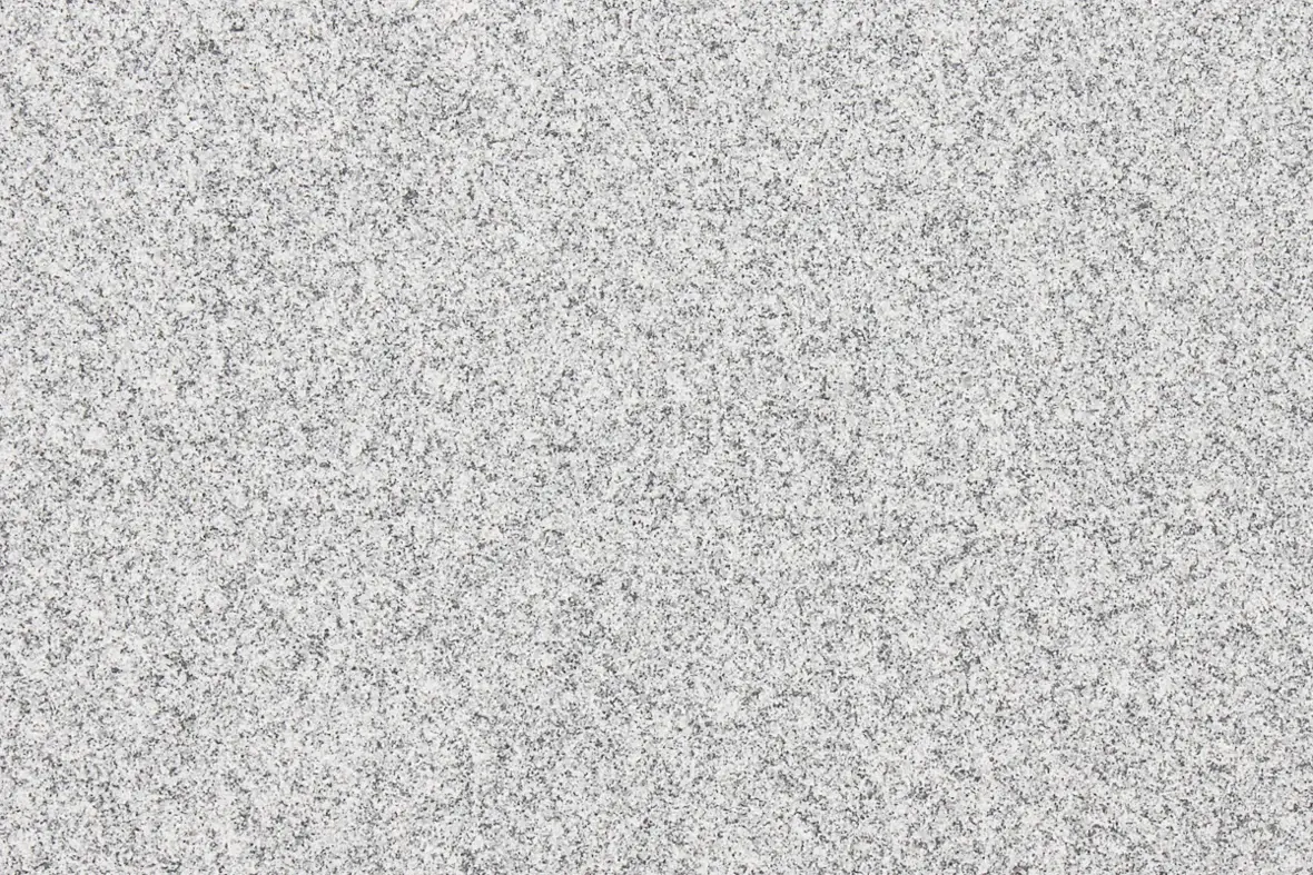

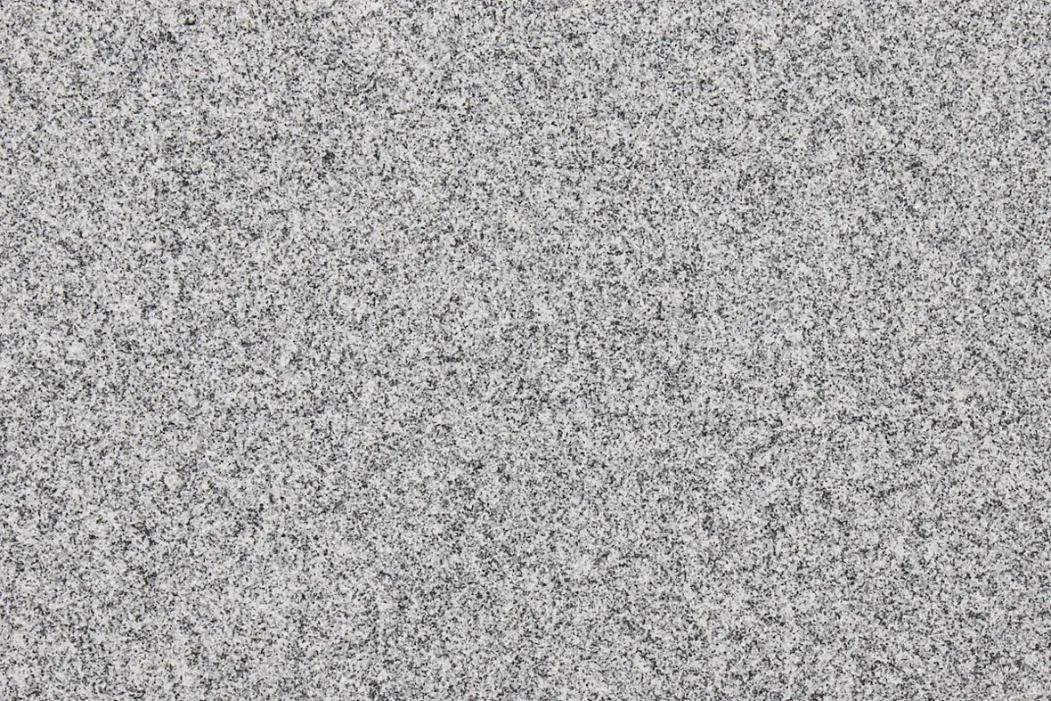

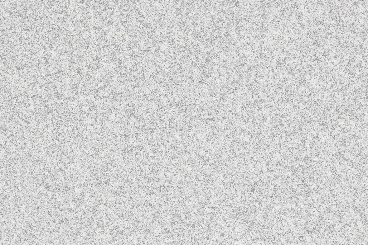

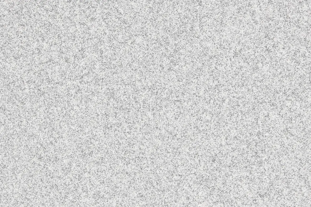

Вот, первая попавшаяся бесшовная текстура гранита - просто высветил немного, сделал три картинки одного и того же, вставил в Corona MultiMap - готово.
И да, Floor Generator для геометрии)

А не будет заметно то, что флур генератор делает одинаковый размер , а по факту плитка состоит из длинный и коротких ?
На сайте c 09.01.2009
Сообщений: 2920
Я думал нужна текстура чего-то похожего.
Ну, как вариант, сделать геометрией кусок с разными плитками и размножить и на все этот материал. Правда я забыл еще накинуть Material By Element
