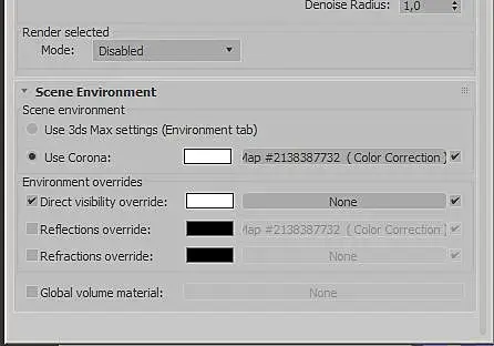

Яркость схлопывается тонмаппингом. Задать цвет corona color со значениями rgb >1.
На сайте c 19.03.2009
Сообщений: 1211
Dehtiarivska Street, Apt. 54 Kyiv
А где эта кнопка, подскажите пожалуйста

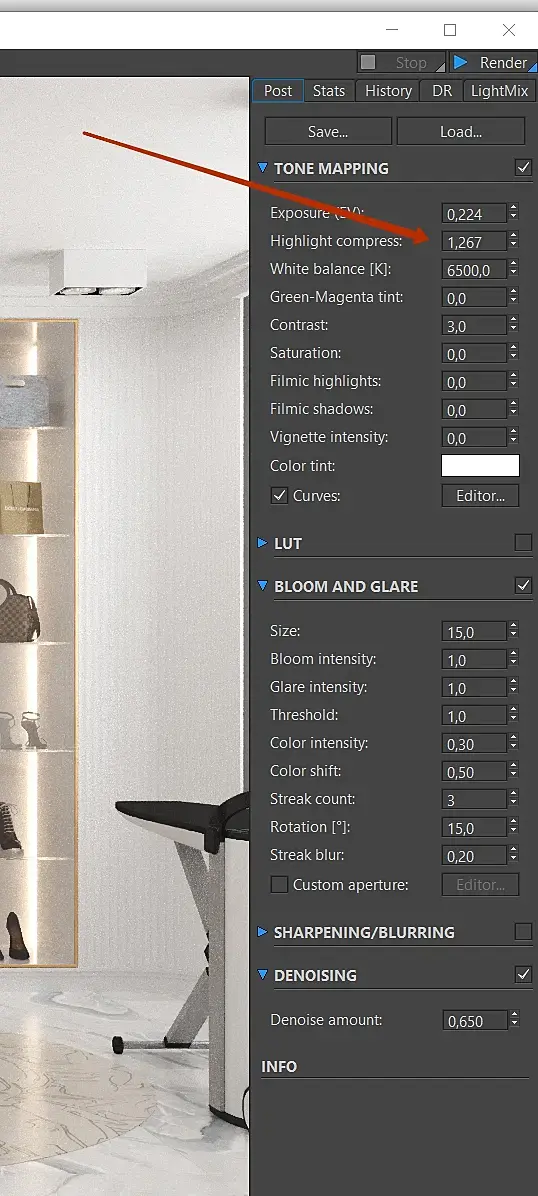

Многие факторы могут повлиять на это. Общее освещение, значения в фрейм буфере.
Например если сильно задрать хайлайткомпрес
Это не освещение это фон, освещение же не влияет на фон никак, у врея есть галочка донт аффект бэкграунд, вот тут я думаю должно быть что-то подобное, но где это ставится не понимаю. Возится с ПНГ нет желания, хотелось бы сразу после рендера иметь фон того цвета как надо
