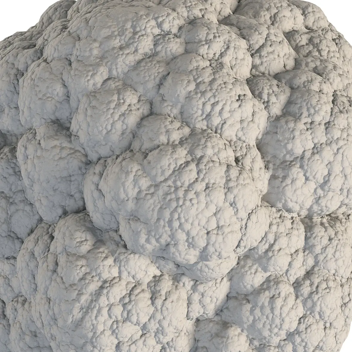

возможно ли  в 3 ds max (думаю что да) смоделировать цветную капусту? Подскажите пожалуйста как. Больше интересует основная форма.

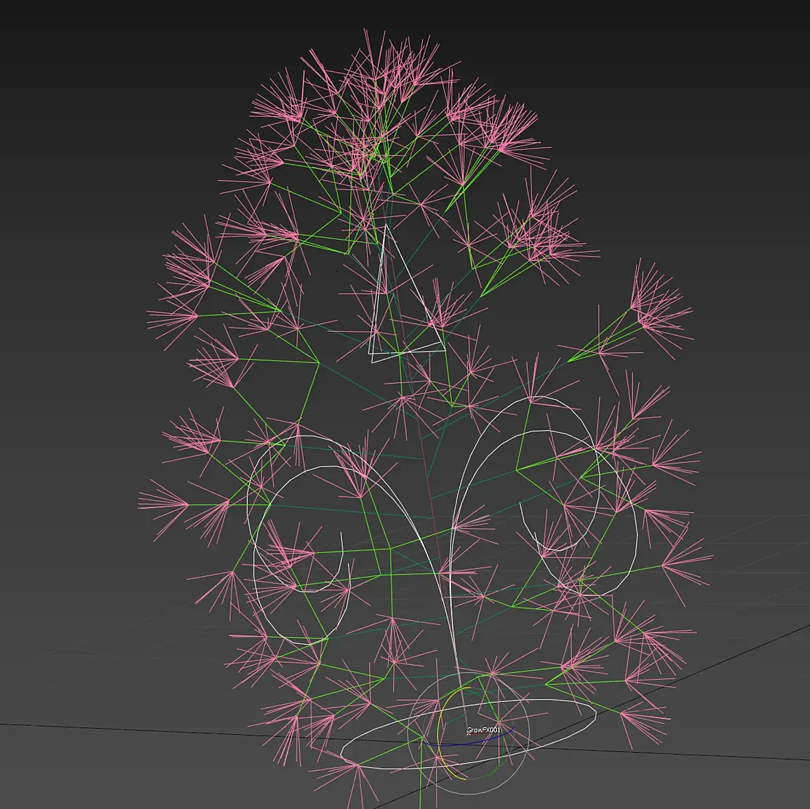

крск
вряд-ли, 3дмакс и фракталы с L-системами будто на  разных краях вселенной. Если только в GrowFX поковыряться...
На кораллы похоже больше ))

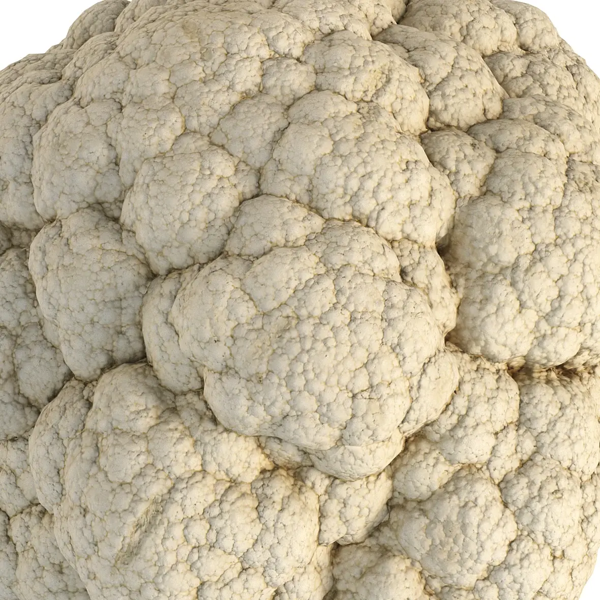

Скан проще сделать
На сайте c 02.10.2015
Сообщений: 1895
Одесса
Политика
Мой опыт говорит что такие природные формы как эта, очень сложно замоделить вручную. А если сделать, то будет неестественно выглядеть. Проще найти скан.
На сайте c 28.11.2012
Сообщений: 792
Цитата Mo...:
Проще найти скан
Самому отфотограмметрить именно то что нужно - еще проще, наверное...

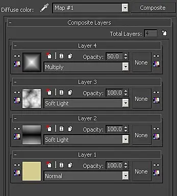

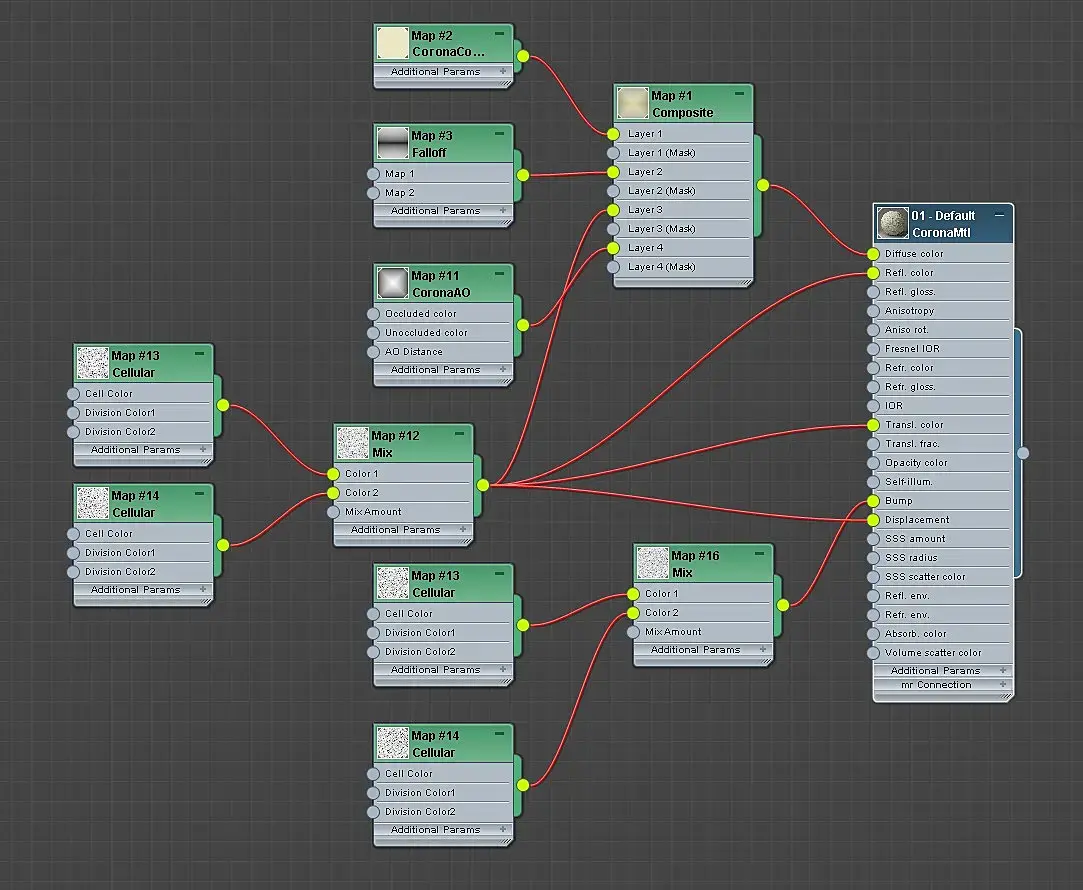

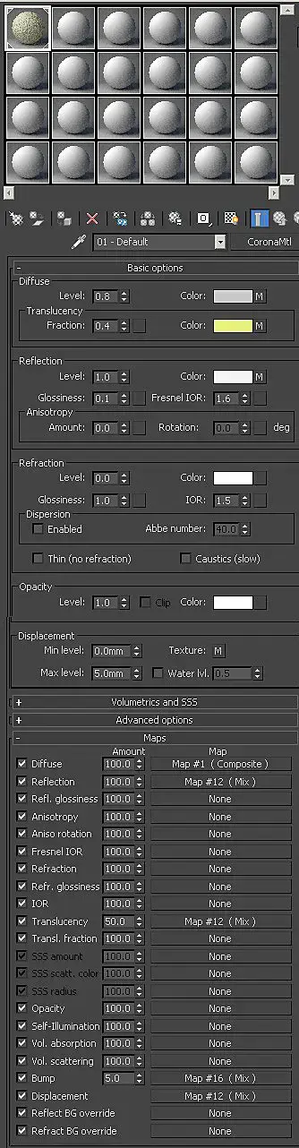

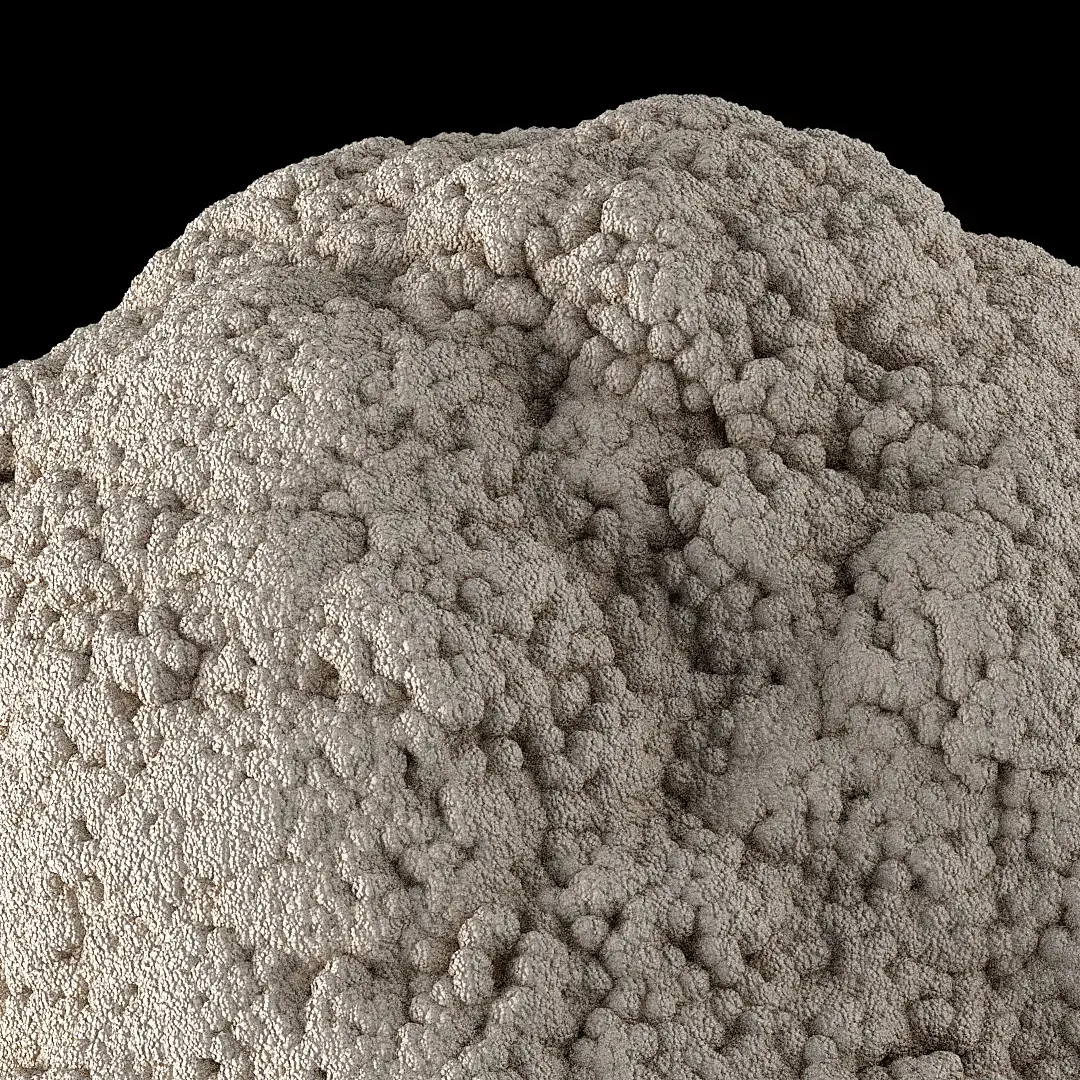

можно попробовать скатер сфер по полусфере и далее материал с дисплейсом через cellular, ну и эту карту на затемнение и транслюценцию  тд....
На сайте c 24.09.2019
Сообщений: 31
Цитата holoduk:
можно попробовать скатер сфер по полусфере и далее материал с дисплейсом через cellular, ну и эту карту на затемнение и транслуценцию  тд....
Спасибо!. Так и попробую сделать.
Сообщений: 2012
Оттуда
alexandr1457
Сообщений: 31

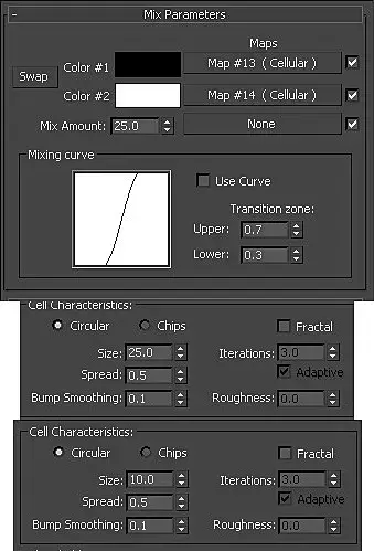

Цитата holoduk:
alexandr1457
О, Круто!. Яснее ясного). Дисплейсмент и бамп ,я так понимаю,у цекулляр одни и те же настройки по размеру?
Сообщений: 2012
Оттуда
alexandr1457
а, забыл,вставить,,
на бампе иное соотношение размеров целлуляра в миксе, 5-1( на диспл. 25-10)
На сайте c 25.05.2015
Сообщений: 1115
крск
Цитата Viento:
а таг?

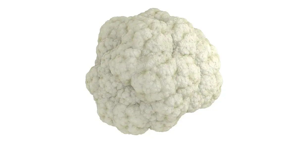

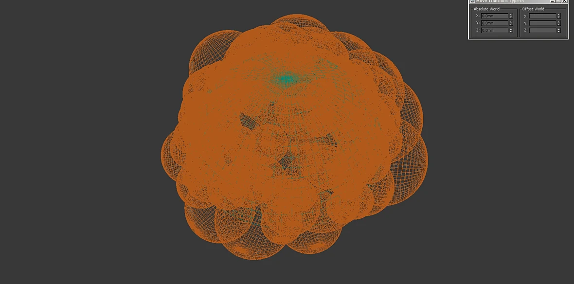

Сообщений: 31
Цитата holoduk:
alexandr1457
а, забыл,вставить,,
Если будет возможность скиньте пожалуйста настройки scatter.
Ни как не удается подобрать похожую форму.
Какое количество ставили?
Instanced objects -одна сфера или несколько разных по размеру?
Какой scale ? ну и тд

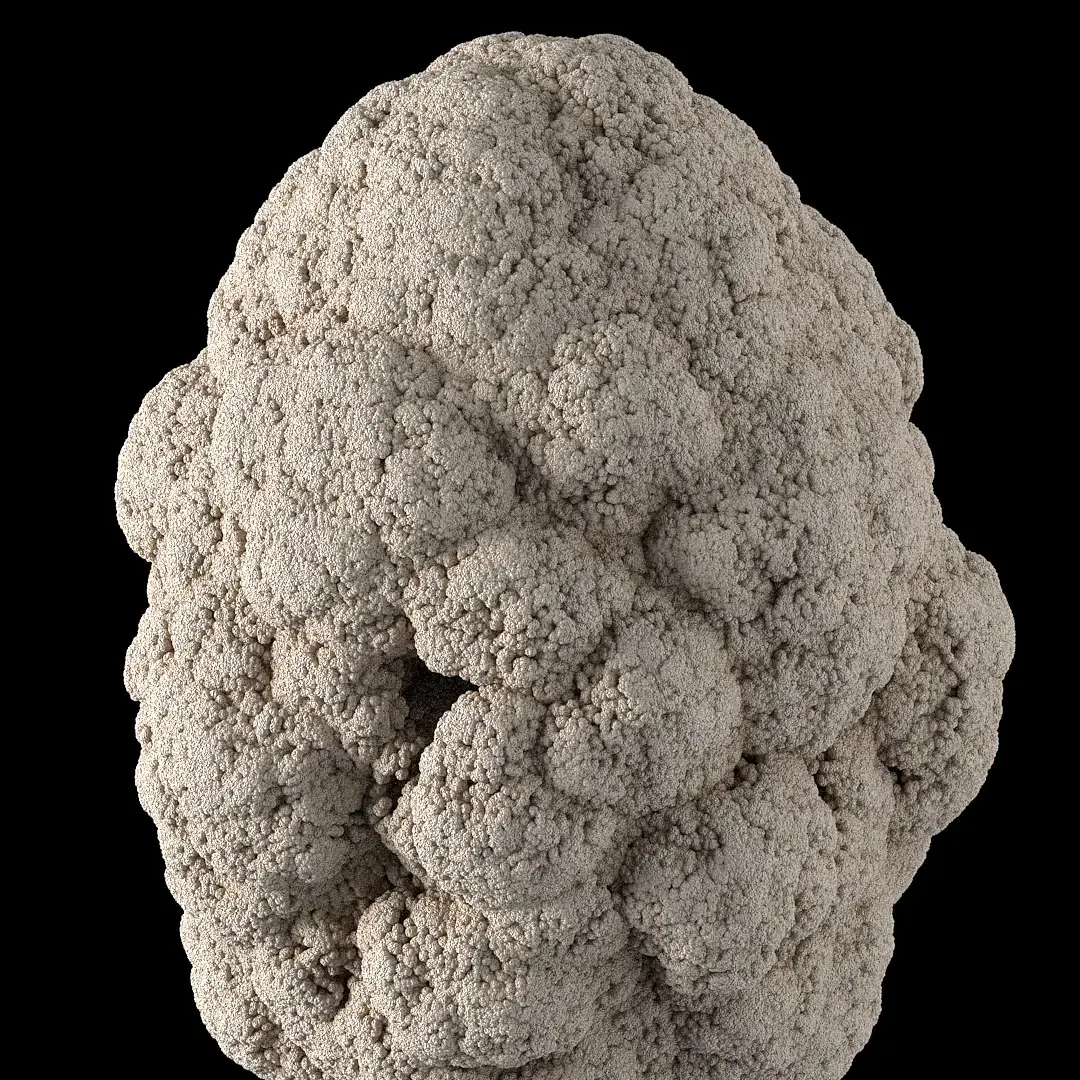

На сайте c 13.03.2012
Сообщений: 1389
Цитата ViTcore:
Цитата Viento:
а таг?
Материал надо sss, пока по геометрии похоже, но не по качеству
Сообщений: 2012
Оттуда
ViTcore
здорово, форма что надо
дальше с материалом поработать
alexandr1457
https://disk.yandex.ru/d/b2tBH-QuME5Ytw
вот файл
а так, там в опциях скатера только "авойд колижен" 30%, ротейшен 360, скейл 25-100
радиус полусферы 100, начальной сферы 50
