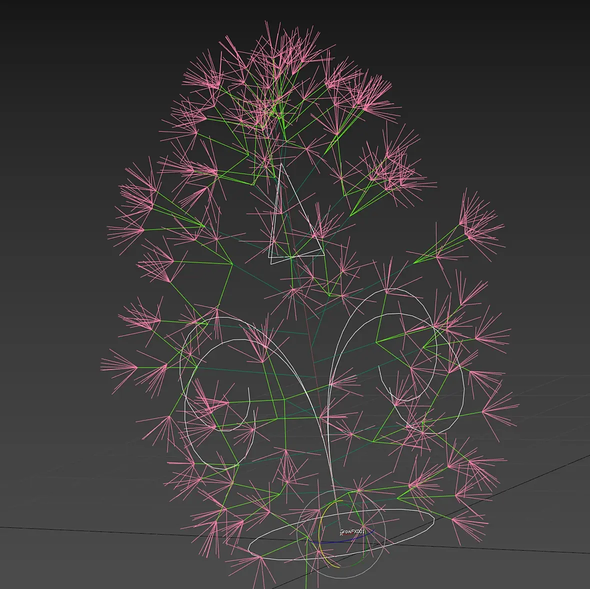

вряд-ли, 3дмакс и фракталы с L-системами будто на  разных краях вселенной. Если только в GrowFX поковыряться...
На кораллы похоже больше ))

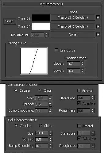

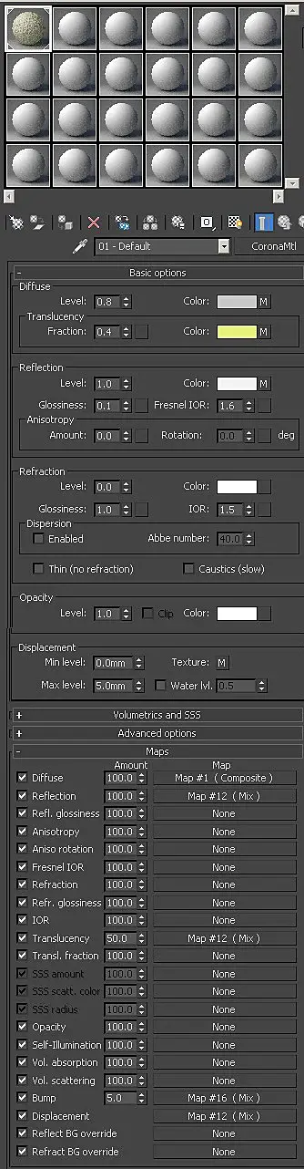

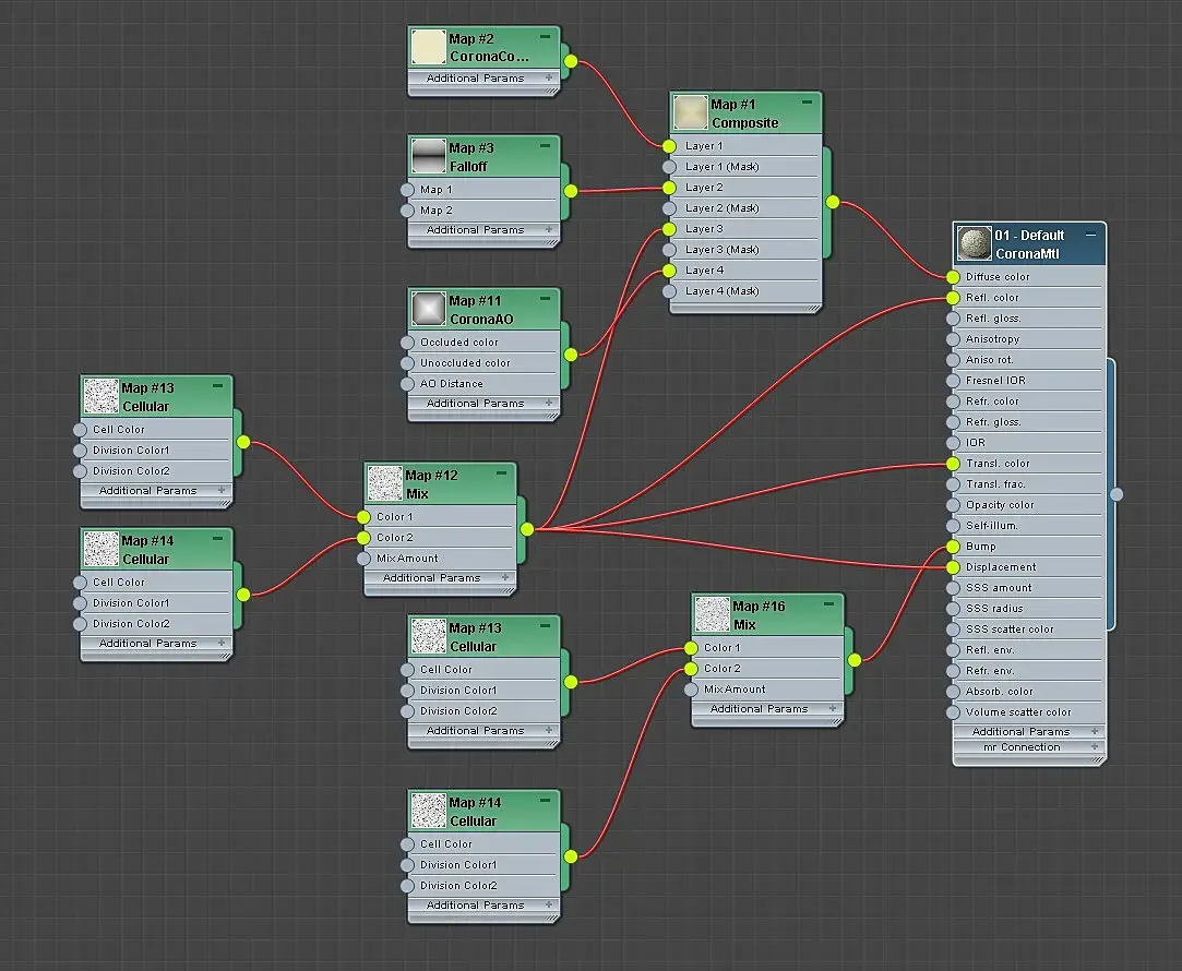

можно попробовать скатер сфер по полусфере и далее материал с дисплейсом через cellular, ну и эту карту на затемнение и транслюценцию  тд....
На сайте c 24.09.2019
Сообщений: 31
Цитата holoduk:
можно попробовать скатер сфер по полусфере и далее материал с дисплейсом через cellular, ну и эту карту на затемнение и транслуценцию  тд....
Спасибо!. Так и попробую сделать.
Сообщений: 2458
РнД
alexandr1457,
Сообщений: 31
Цитата holoduk:
alexandr1457,
О, Круто!. Яснее ясного). Дисплейсмент и бамп ,я так понимаю,у цекулляр одни и те же настройки по размеру?
Сообщений: 2458
РнД
alexandr1457,
а, забыл,вставить,,
на бампе иное соотношение размеров целлуляра в миксе, 5-1( на диспл. 25-10)
Сообщений: 31
Цитата holoduk:
alexandr1457,
а, забыл,вставить,,

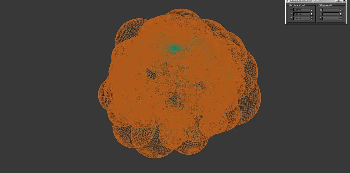

Если будет возможность скиньте пожалуйста настройки scatter.
Ни как не удается подобрать похожую форму.
Какое количество ставили?
Instanced objects -одна сфера или несколько разных по размеру?
Какой scale ? ну и тд

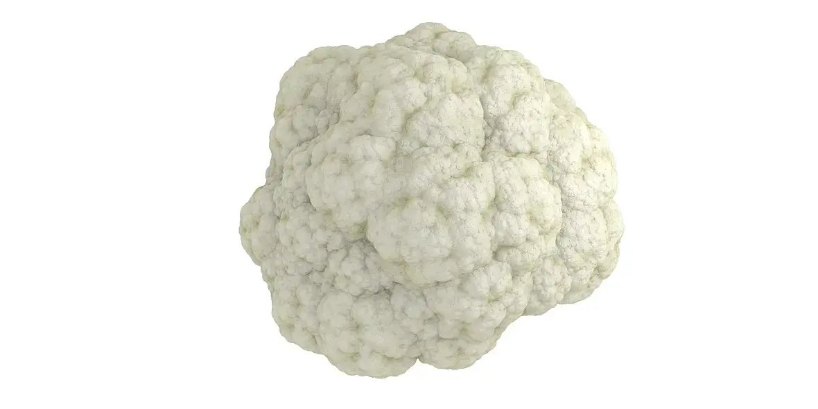

На сайте c 13.03.2012
Сообщений: 1484
Цитата ViTcore:
Цитата Viento:
а таг?
Материал надо sss, пока по геометрии похоже, но не по качеству
Сообщений: 2458
РнД
ViTcore,
здорово, форма что надо
дальше с материалом поработать
alexandr1457,
https://disk.yandex.ru/d/b2tBH-QuME5Ytw
вот файл
а так, там в опциях скатера только "авойд колижен" 30%, ротейшен 360, скейл 25-100
радиус полусферы 100, начальной сферы 50
