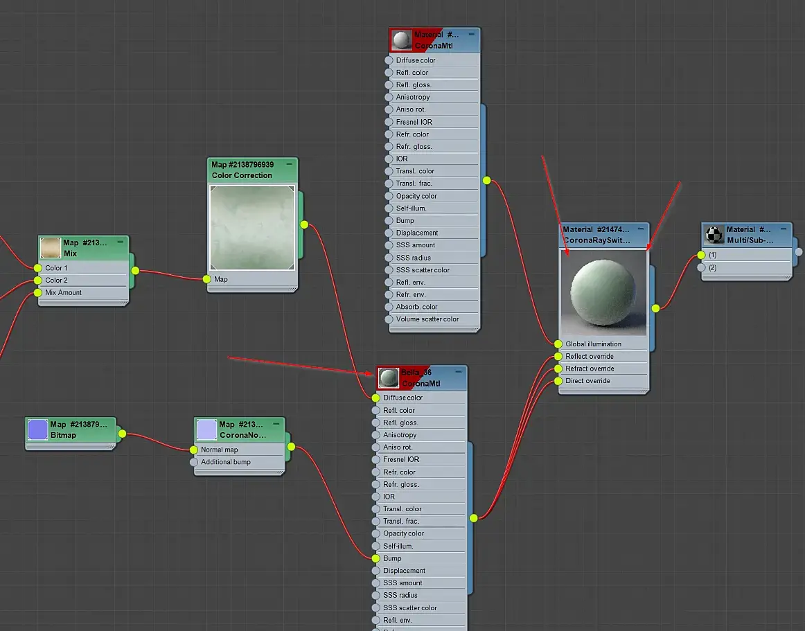

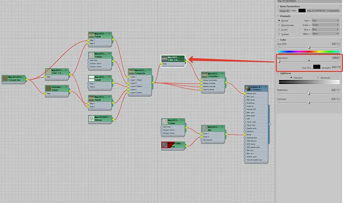

Добрый вечер. Пуф отбрасывает зеленую тень на ковер. Пробую убрать через Ray Switch и не получается. Подскажите, пожалуйста, что я делаю не так?
На сайте c 03.03.2021
Сообщений: 482
А сам ray switch вы применили к предмету который отбрасывает тени
может ковер глянцевый
reflect попробуйте отрубить в ray switch может такой вариант подойдет
Еще вариант сейчас только придумал другим цветом подавить который в глобале стоит, немного синего добавить и красного

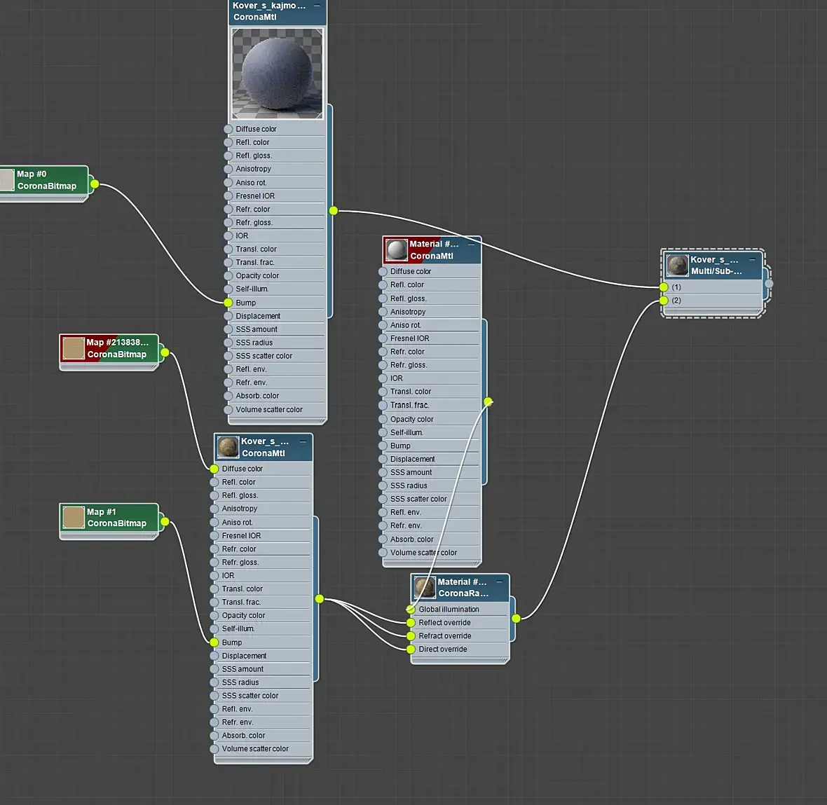

да, я уже и к ковру применила, все равно не уходит( у ковра настройки ниже, там вообще reflection стоит 0, glossiness 1, ставлю у reflection 1 ковер сразу белеет, а glossiness уменьшаю даже на 0,1 ничего не меняется(((

к сожалению, не получается ни то, ни другое(((

Сюда точно пробовали другие цвета применять?
Ничего не просиходит?
Проверьте еще материал дивана у вас походу он белый со значением 255, может кажется

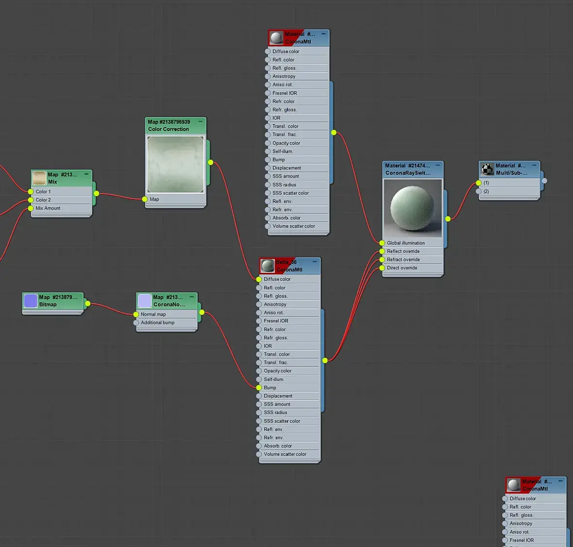

можно для начала попробовать назначить материал ) белые уголки указывают, используется ли материал в сцене. видно, что рействитч не используется, т.е. на объекте остался оригинальный мат

1. Чем ниже настройки качества рендера, тем выше "блидинг". Вполне вероятно, посчитав изображение сильно дольше эффект станет менее заметным.
2. Зачем выдумывать себе головную боль на ровном месте? Такой эффект в жизни есть и не зачем от него избавляться.

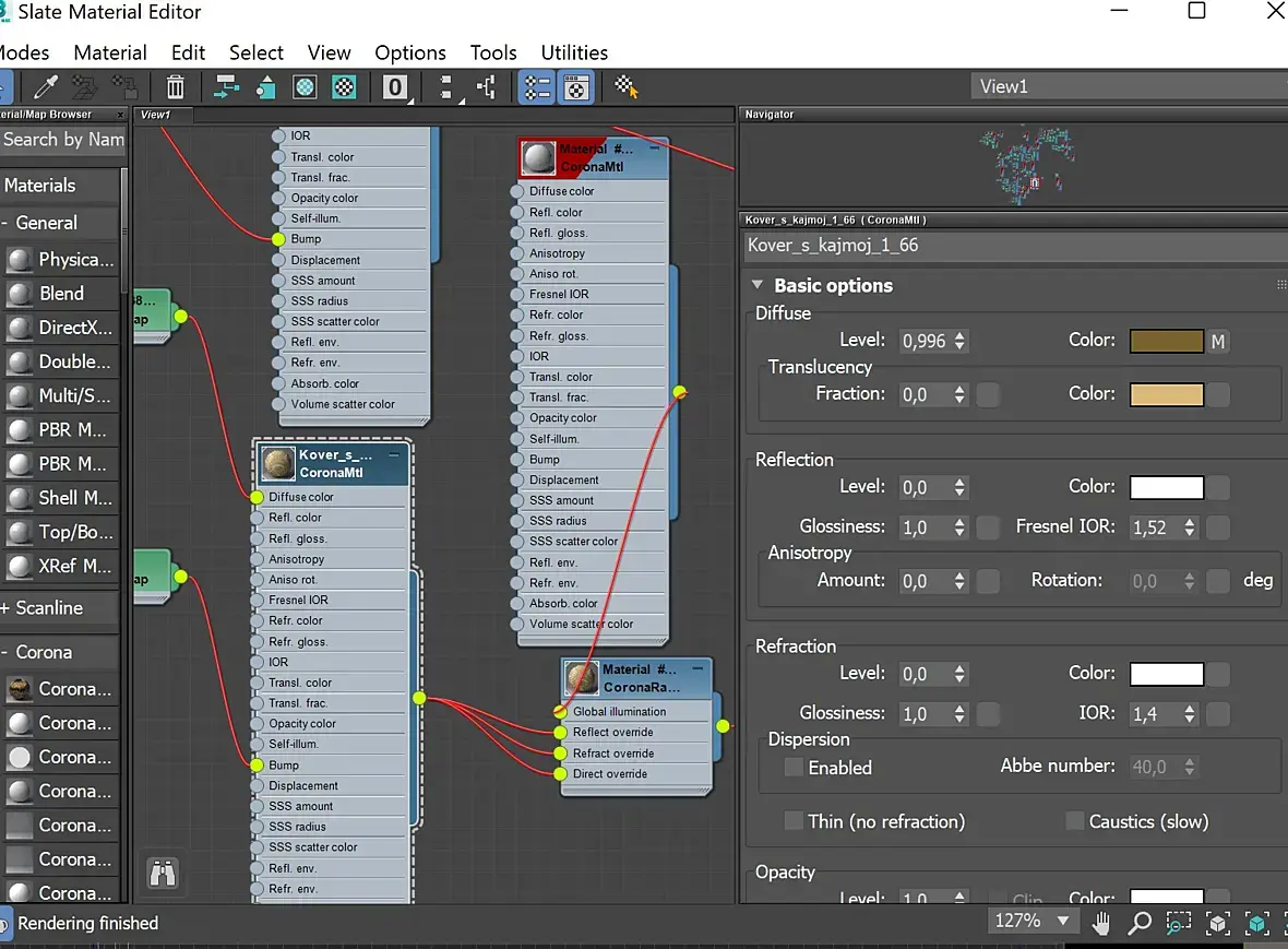

да, пробовала, и синий, и красный. Ничего не происходит вообще, ни темнее, ни светлее, ничего.
диван не чисто белый)

Вот так надо)

А в чем разница ? там же тоже серый мат стоит. Догнать пока не могу надо время либо кто подскажет)

Цитата ksonto:
спасибо большое! помогло))) smiley-biggrin.gifsmiley-yahoo.gif как все просто оказалось! 2 дня мучилась сидела(
