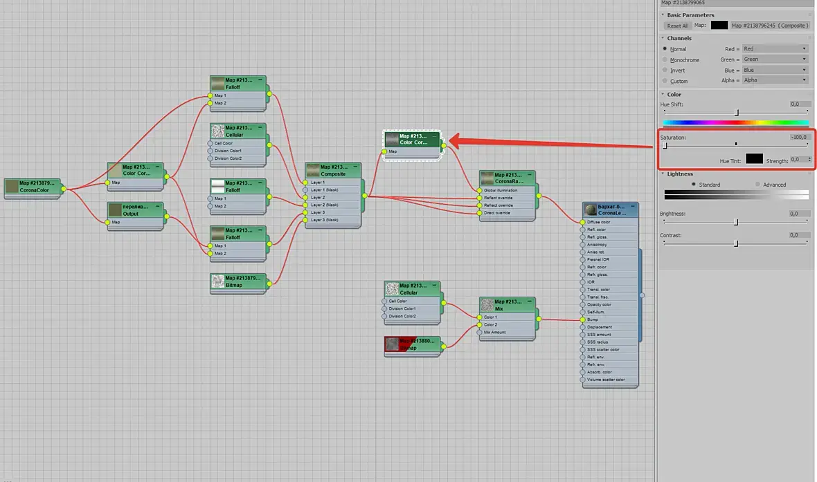

Добрый вечер. Пуф отбрасывает зеленую тень на ковер. Пробую убрать через Ray Switch и не получается. Подскажите, пожалуйста, что я делаю не так?

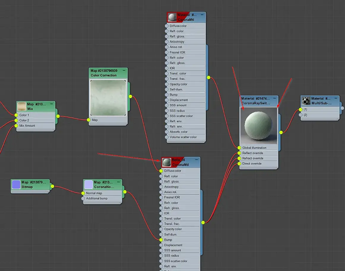

можно для начала попробовать назначить материал ) белые уголки указывают, используется ли материал в сцене. видно, что рействитч не используется, т.е. на объекте остался оригинальный мат

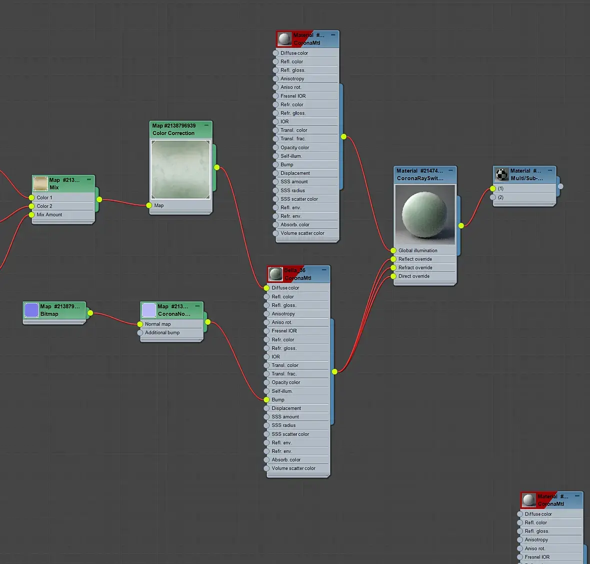

На сайте c 15.11.2016
Сообщений: 487
Вот так надо)

Цитата ksonto:
спасибо большое! помогло))) smiley-biggrin.gifsmiley-yahoo.gif как все просто оказалось! 2 дня мучилась сидела(
