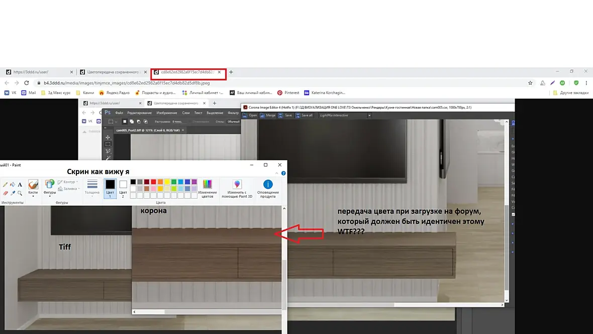

Это не только вшитый просмотрщик, это и в ФШ.

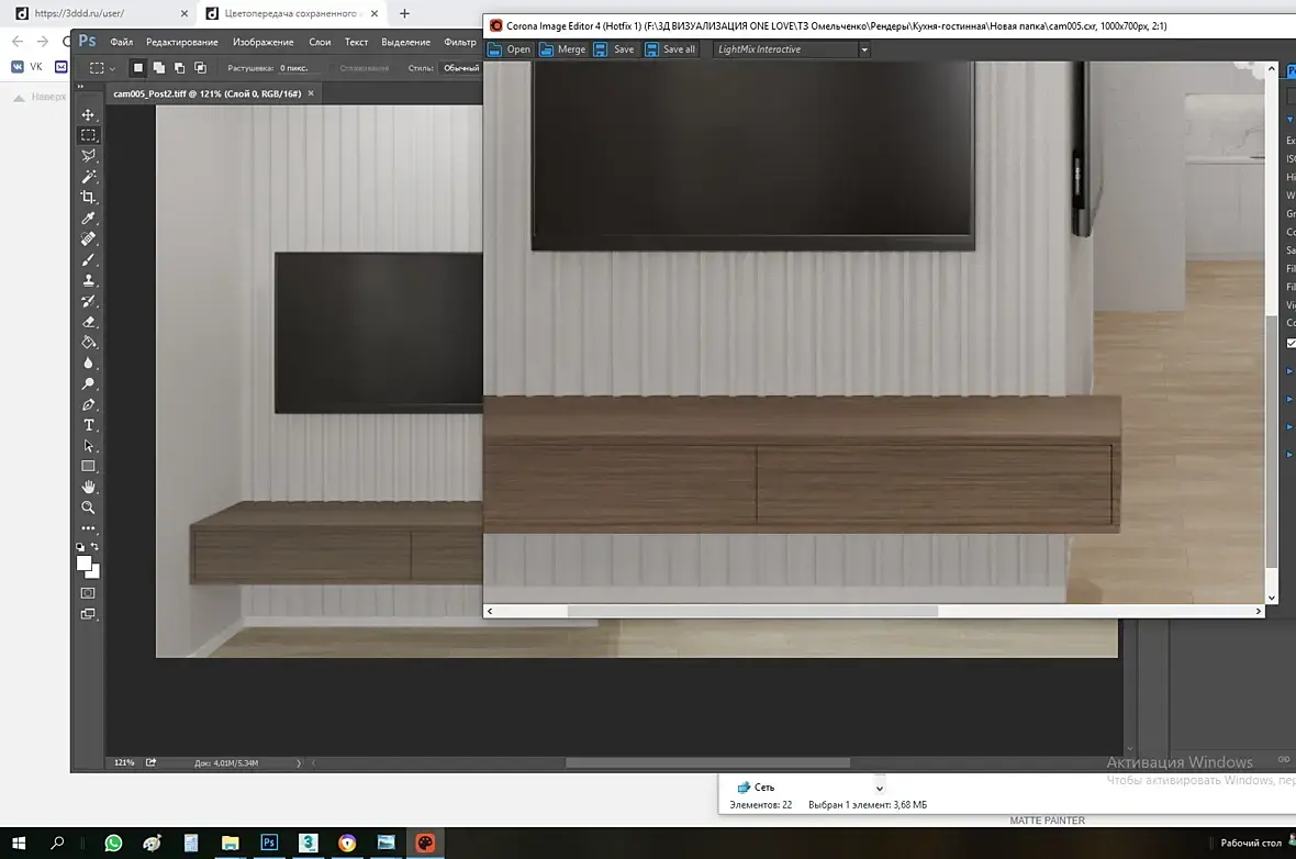

Вот слева tiff без обработки открытый в фш, а справа открытый crx короны.
А когда загружаю сюда на форум, получается вообще третий оттенок.Голову сломала уже.
Получается, что цветопередача не верная в самой короне (у меня более красный оттенок).
Результат выгрузки в любой формат не crx не соответствует короновскому.
Куда рыть в настройках короны в таком случае?

во фреймбуфере точно также? в имидж эдиторе возможно баг

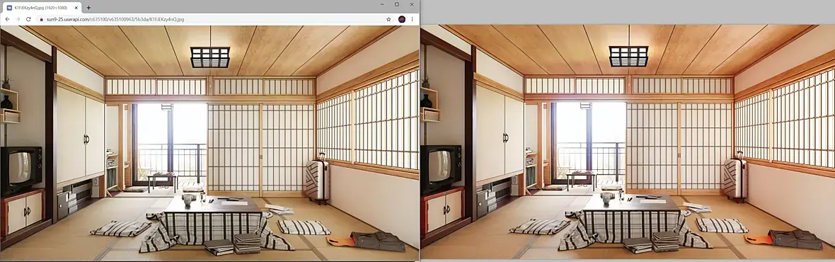

хочу вас огорчить в браузерах тоже разыне оттенки в зависимости от настроек и монитора
слева хром, справа другой браузер на хромиуме с выставленным насильно srgb профилем, в хромиуме баг, который не как не пофиксят. это если монитор калиброван и в системе стоит свой профиль smiley-yahoo.gif
