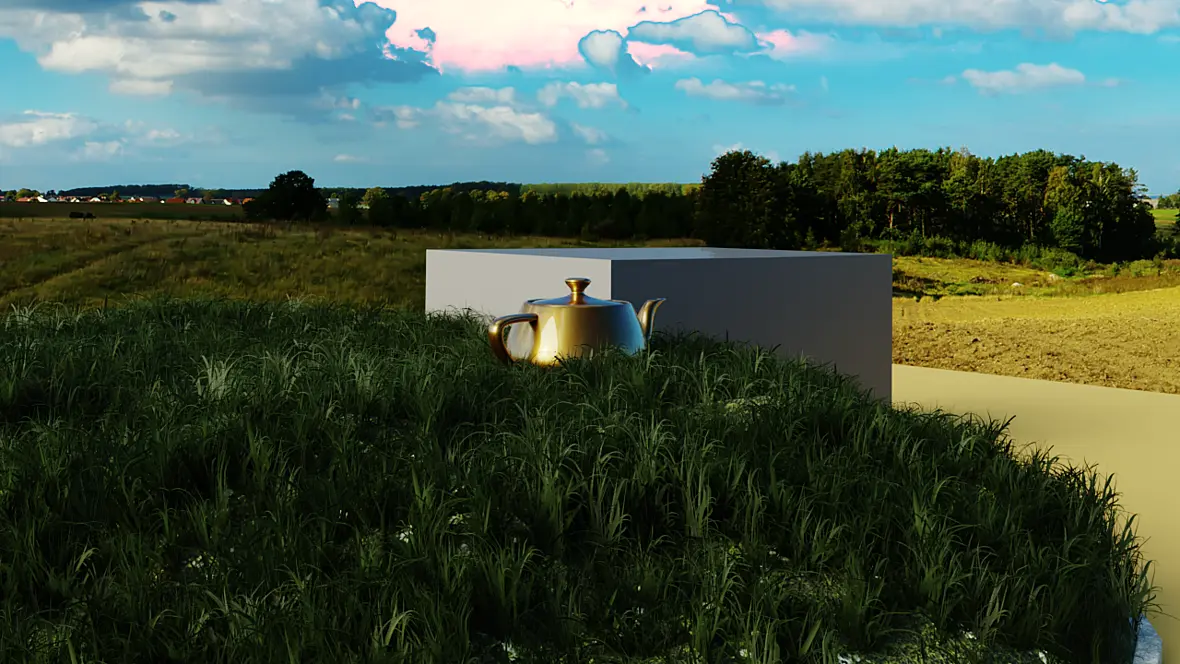

сегодня пришлось вспомнить почему с Gamma Workflow я перешел.
если кто-то понимает логику - объясните, пожалуйста. превью текстуры - ок, превью мата - ок, рендер - розове говно
в разрезе моих задач - это абсолютно недопустимо
вот, более наглядно - без отражений
На сайте c 11.07.2009
Сообщений: 2094
Фрейм буфер вывод цвета другой скорее из за этого .
На сайте c 25.04.2008
Сообщений: 3403
нет. вывод стоит в авто.
любые доступные режимы отображение - еще дальше от реальности

я, кажется, нашел в чем проблема. чертов вантаж не может сделать дисплей-корр под гамму 2.2 и умеет только в сргб.
осталось придумать на каких костылях можно из этой проблемы выехать

Решение для вантажа найдено.
не буду постить костыли, которыми это делается - какахами запуляют.
если у кого тоже будет проблема с цветопередачей - пищите - дам скин по настройкам
(продублирую в первом посте)
