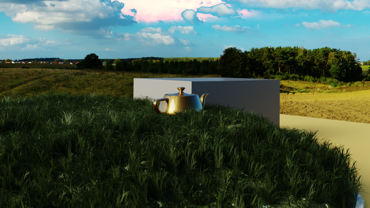

Сообщений: 10712
еще раз повторяю, для тех кто в танке, Color managment отличный от Gamma workflow  - это только для арнольда, но теперь по дефолту там стоит OCIO при создании новой сцены и надо сразу переключать на гамму

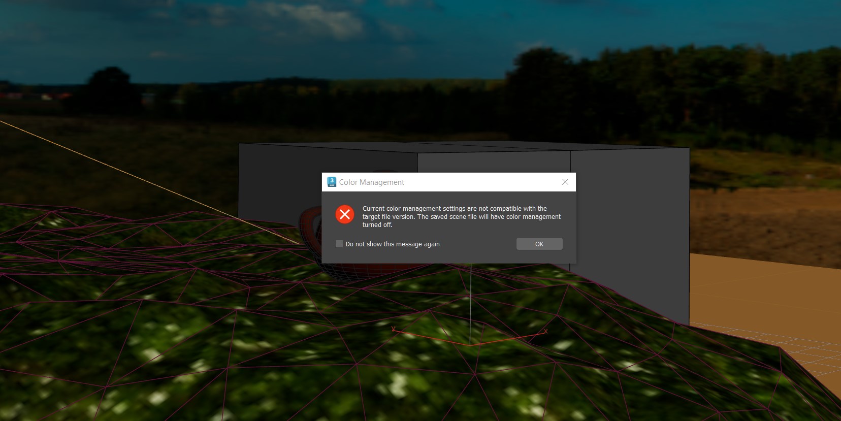

Да вы правы предупредило сразу что косяк

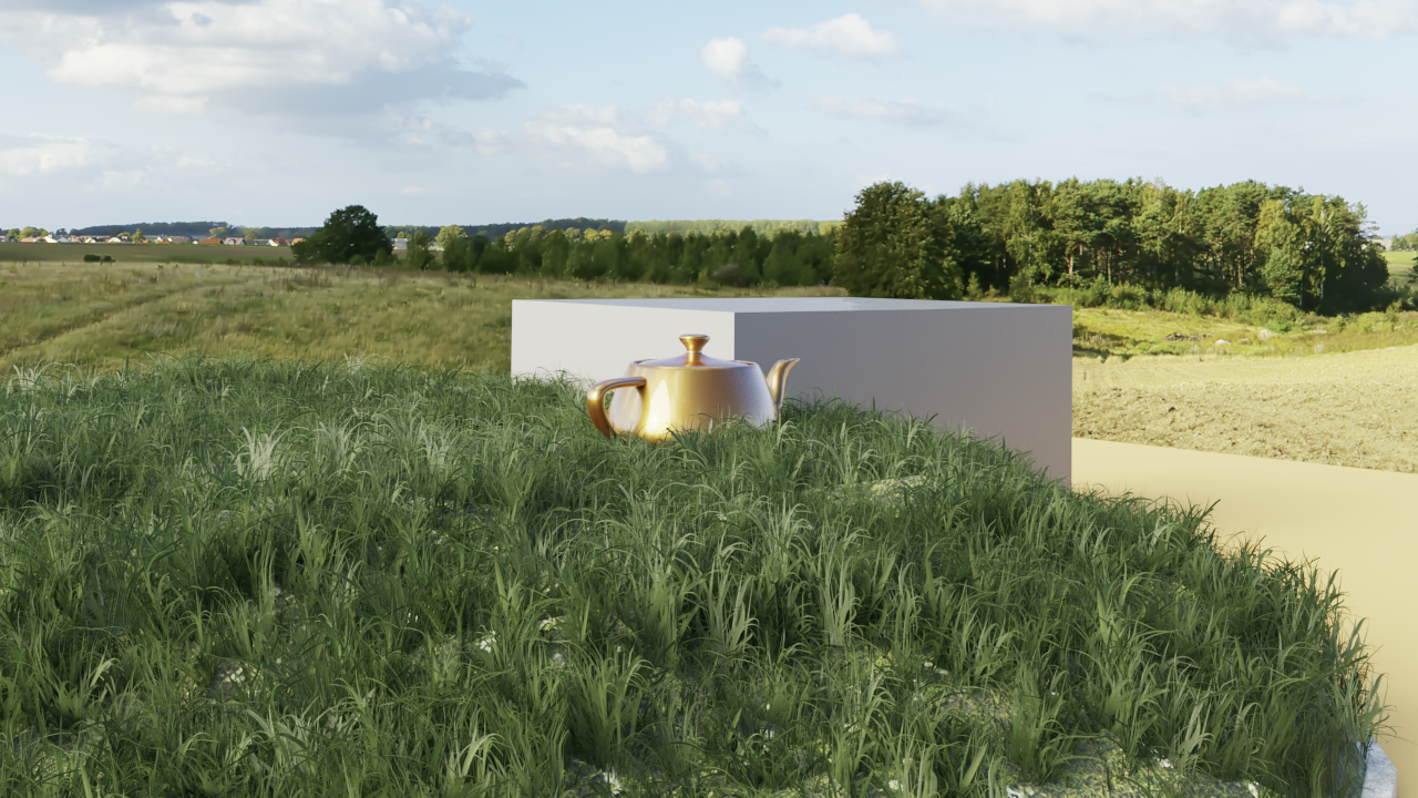

да, разница есть темная картинка это 23 светлая 26. Сцена переброшена без каких либо изменений

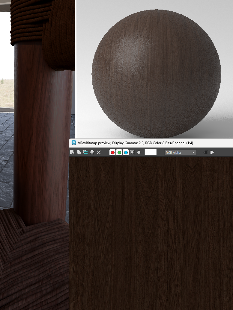

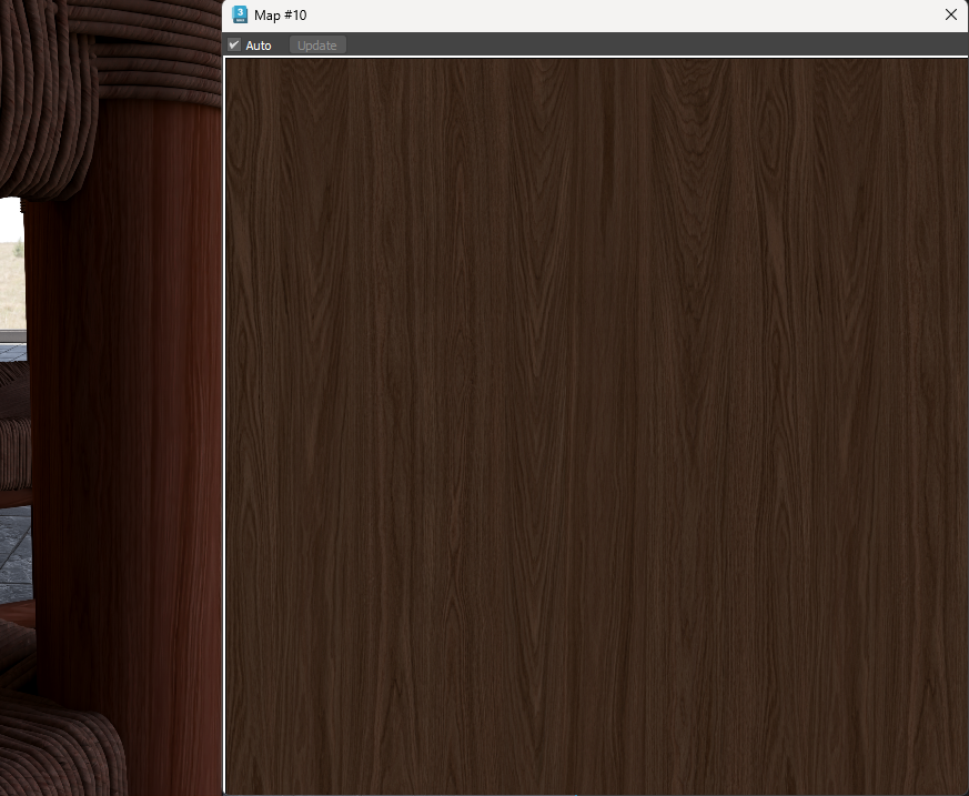

сегодня пришлось вспомнить почему с Gamma Workflow я перешел.
если кто-то понимает логику - объясните, пожалуйста. превью текстуры - ок, превью мата - ок, рендер - розове говно
в разрезе моих задач - это абсолютно недопустимо

На сайте c 11.07.2009
Сообщений: 2502
Фрейм буфер вывод цвета другой скорее из за этого .
На сайте c 25.04.2008
Сообщений: 3470
нет. вывод стоит в авто.
любые доступные режимы отображение - еще дальше от реальности
