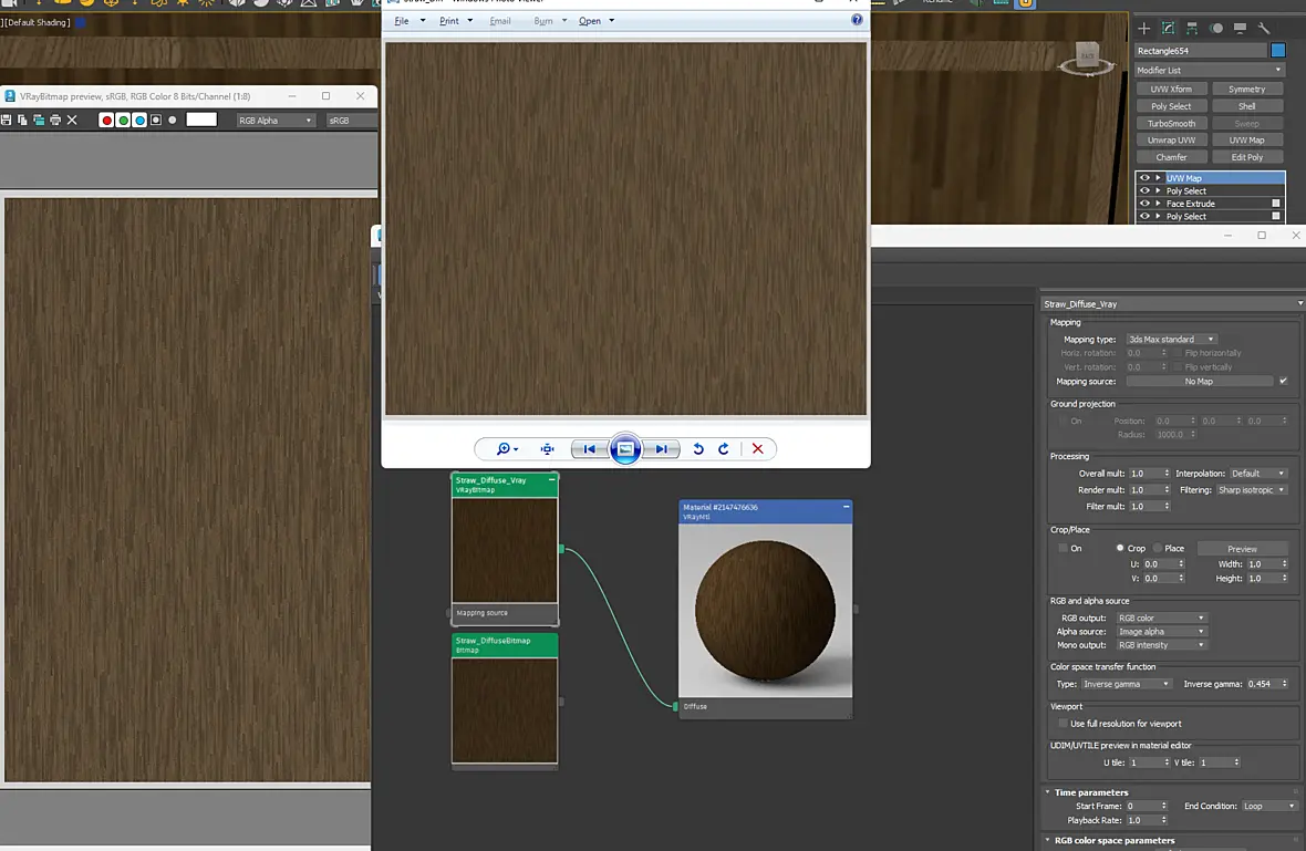

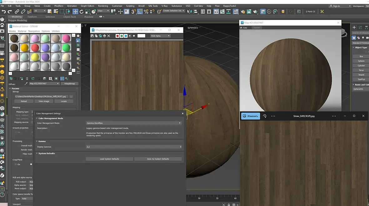

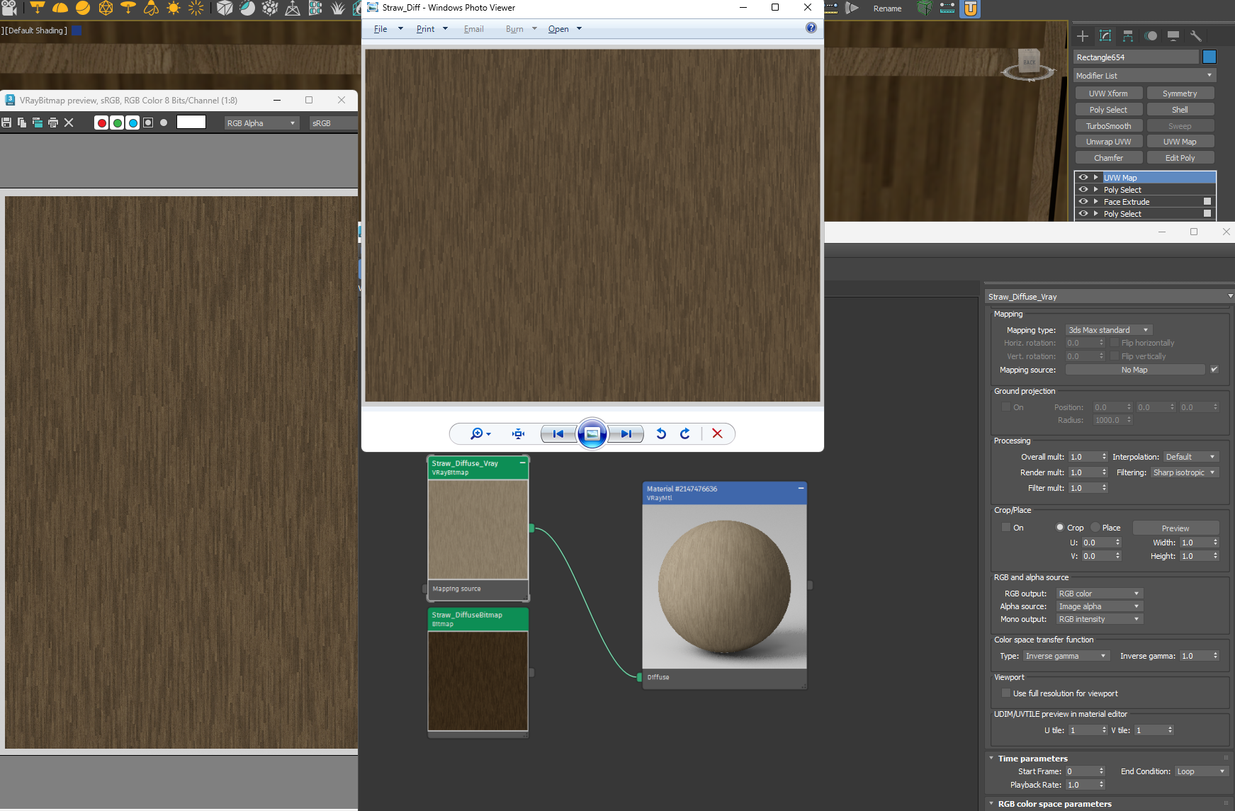

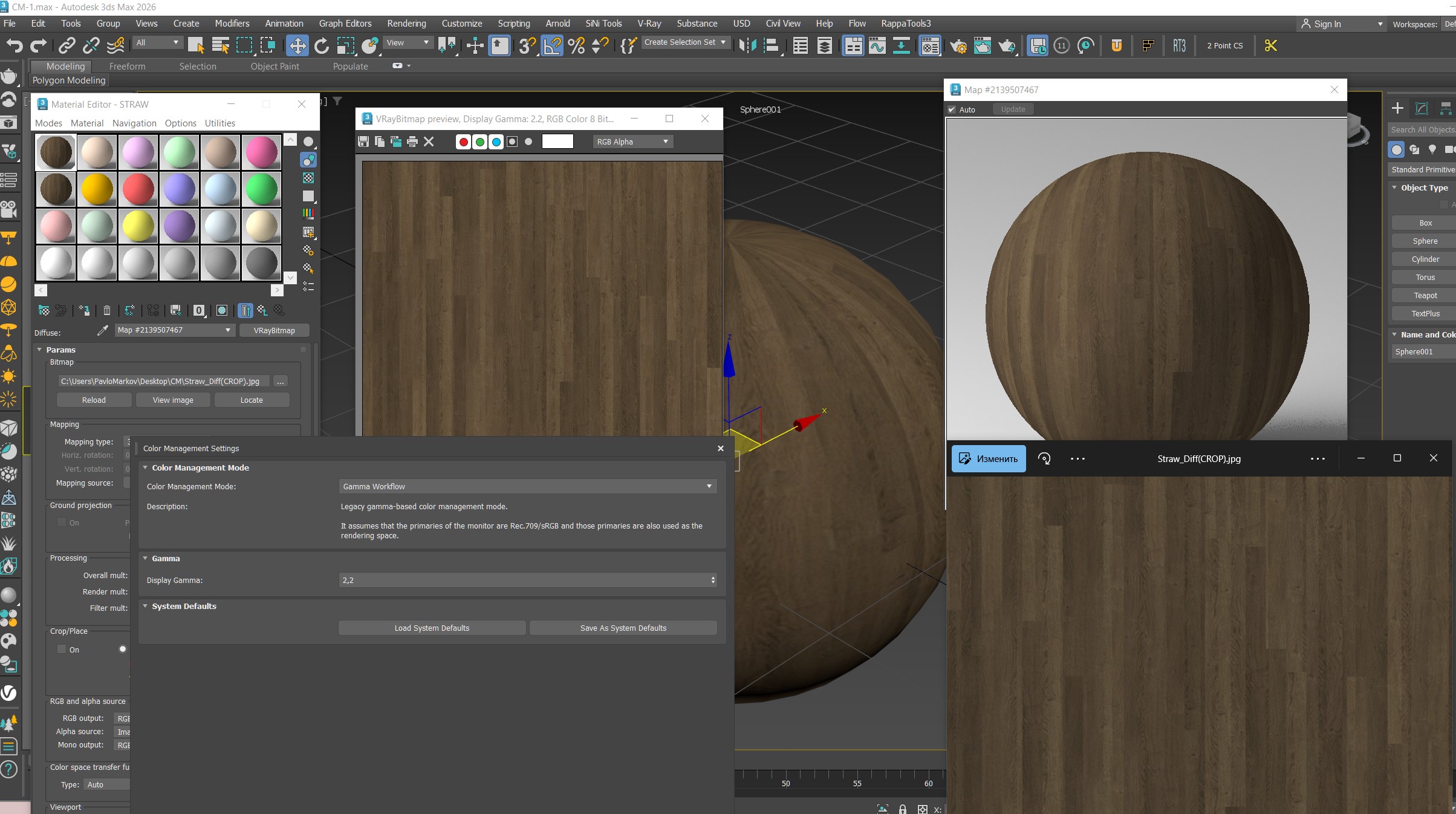

Всем привет.
Замучился вкрай с этими танцами с бубном.
Есть кто-то, кто реально шарит как эта издевательская порнография работает и может подсказать где вопрос можно изучить?

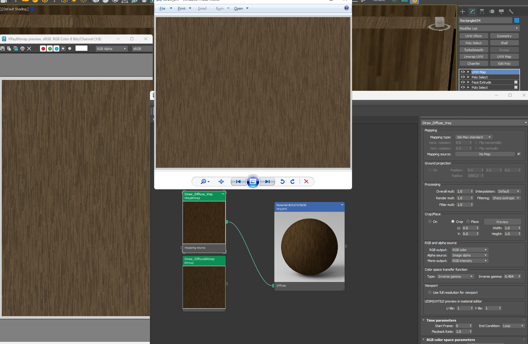

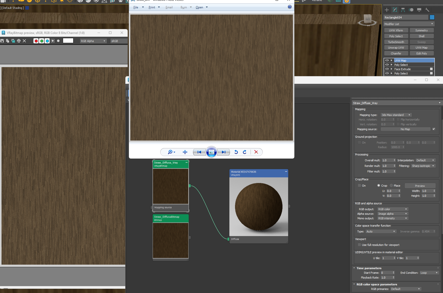

На скринах одна и та же текстура. Варинты гамма-коррекции : 1 \ 0.454 \ авто и обычный битмап.
НИ ОДИН из вариантов на шейдер-боле не дает исходного результата.
Текстура RGB *.jpg 8bit
(Про то, что высирается во фреймбаффере - я вообще молчу, это отдельный вопрос)
На скринах шейдер-бол, текстура из просмотрщика винды и текстура после View Image в битмапе матэдитора

Решение для вантажа найдено.не буду постить костыли, которыми это делается - какахами запуляют.если у кого тоже будет проблема с цветопередачей - пищите - дам скин по настройкам

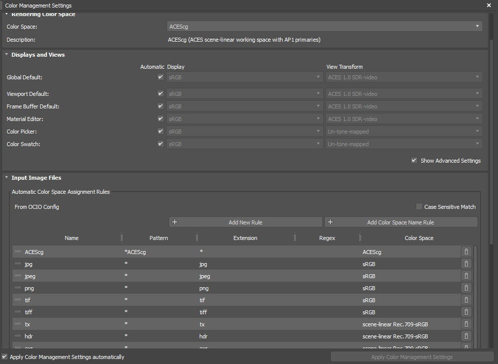

Сообщений: 10736
надо ставить только Gamma workflow, остальные цветовые профили ИСКЛЮЧИТЕЛЬНО для Арнольда
с короной и виреем эти цветовые профили будут работать некорректно, они понимают только гамма, и настройки цветовых профилей у короны и вирея идут ТОЛЬКО через настройки рендер движков

к сожаление - это не работает. на рендере цвета "ловить" становится просто невыносимо. помимо "сдвига" гаммы - сдвигается еще и HUE....и, условное дерево вдруг становится красным.
Сообщений: 10736
GorillaZ, так надо выставить gamma workflow и все будет предсказуемо, как было и до 25 макса

если коротко - это гамма воркфлоу. переподгруженная текстура. про то, что вылазит из рендера пока не говорю
Сообщений: 4800
скиньте сцену с текстуркой,  25макс

Крит

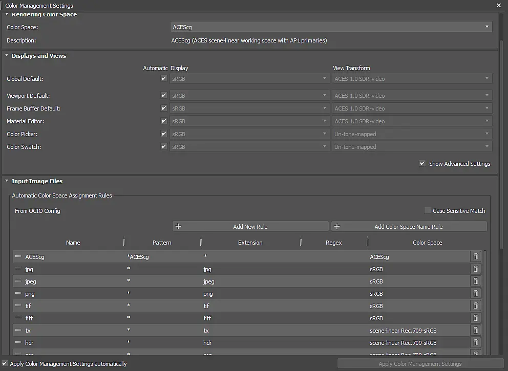

как раз своим вчера говорил. нужно выбрать gamma workflow и работать как раньше.
это еще нужно чтоб люди при открытии 3д моделей в старых версиях не получали проблему, там вообще настройки сбрасываются.
для PBR карт черно-белых, нормалек где нужно 1 гамма, для диффузной текстуры 2.2 (авто)

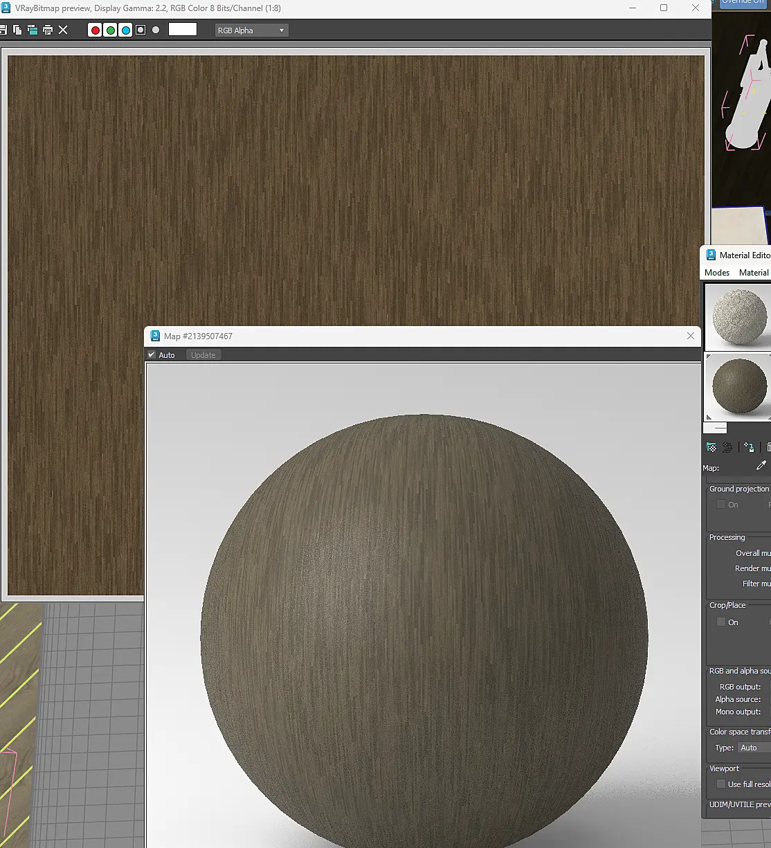

и макс 26.
https://dropmefiles.com/nEYnH
я же выше скрин приложил из gamma workflow.
или это "сегодняшние релии работы"?

а карта диффузная что там выбрано в битмапе?
На сайте c 25.04.2008
Сообщений: 3493
в первом посте скрины. со всем перепробованными вариантами, включая обычный битмап
Мне сегодняшний макс очень Доту напоминает...Still Betta....
сейчас свою же сцену скачал - открыл - все нормально отображается....
как я сделал то, что бы ло на скрине выше - не представляю...
ладно, наверное, пальцем в ж...небо тыкать пока можно прекратить - попробую сделать новую сцену в gamma workflow...посмотрим как будет...
неясно как быть со старыми сценами\моделями, если они косячно открываются и\или мерджатся.
Сообщений: 10736
GorillaZ, просто при начале работы с новой сценой надо сразу ставить Gamma и все будет как и прежде, мерджиться в такую сцену тоже будет все как надо без танцев с бубном

Сообщений: 10736
GorillaZ, так говорюж, чтоб работало главное следовать последовательности:
1) новая сцена
2) выставление gamma workflow
3) мердж всего остального и сборка
при такой последовательности не будет никаких отличий от работы с максами 24 и ниже, НО если сцена изначалььно была настроена в ACES или OCIO именно через колор менеджмент, то надо будет все перелопатить основательно при переключении на гамму
