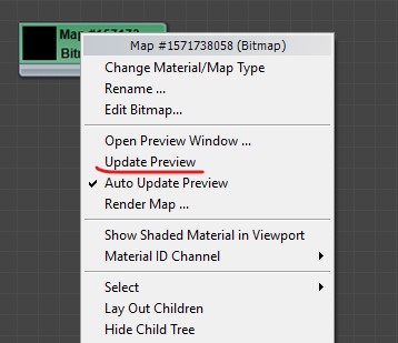

Чтобы материал и карточки обновлялись автоматически должен быть включен рендеринг(чайник).Можно их и вручную обновлять через ПКМ на материале и update preview
СПасибо большое))
