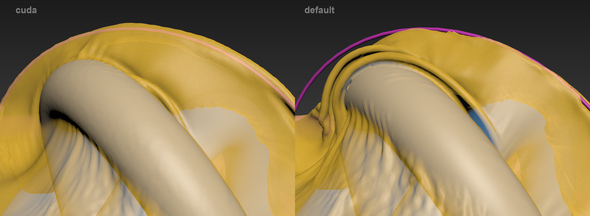

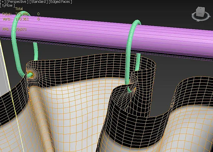

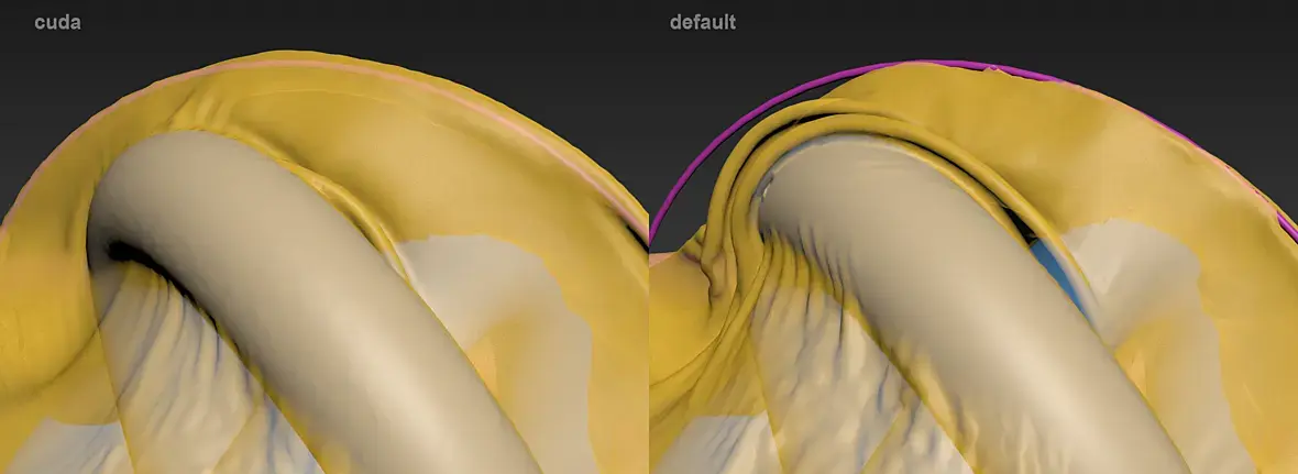

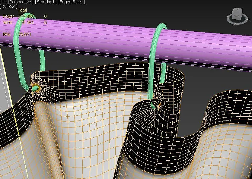

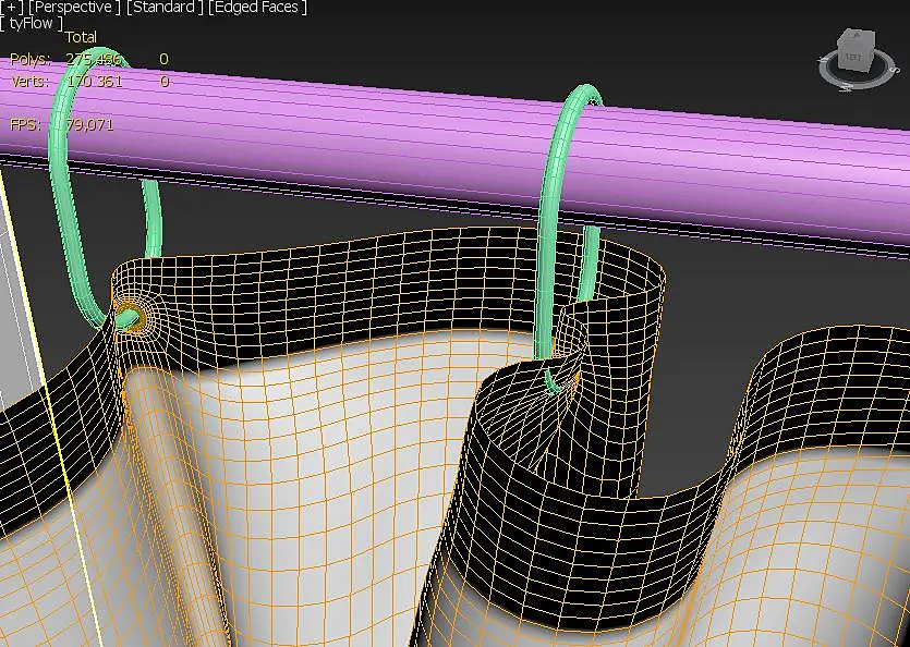

Делаю ткань в ty flow, уже устаивает результат пытаюсь повысить качество через time step с 1/4 до 1/24 но результат разнится, получается как бы больше колебаний. Что нужно сделать чтобы этого избежать?
При 1/24 очень сильно поднимается время просчета 300 кадров пол часа, и то всё еще колебания ткани остаются и она не свисает как надо.
1/4
1/24
Присмотрелся и у 1/24 есть пересечения..

настройки то какие? надо повышать solver steps, радиус частиц задать правильный, ну и вообще с солвером колдовать, tyflow не лучшее решение для детальных тканей. Еще CUDA solver был добавлен недавно, он коллизии лучше чует

настройки по умолчанию только time steps трогал, cuda включен. Попробую еще solver steps поменять и радиусы.
Пока изменил только solver steps и результат по времени и пересечениям меня уже устраивает, только 1 пересечение. Я думаю если повысить немного то их не будет. И колебания тоже ушли непонятные. Спасибо!

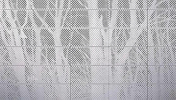

Подскажите, пожалуйста, как сделать перфорированную панель с рисунком?
Хотелось бы получить такие разделенные панели с перфорацией в виде рисунка из такого обьекта (как пример):

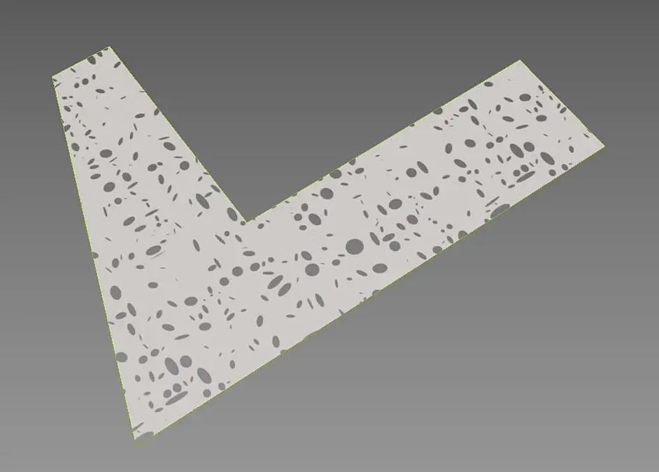

исходник такого качества как скинул или есть лучше? может отрегулировать контраст до состояния черного и белого и потом трассировать > в сплайны

Обьект на выходе может быть любой формы. Главное чтоб эта форма делилась на прямоугольники нужного размера, а в них была перфорация в виде рисунка.
