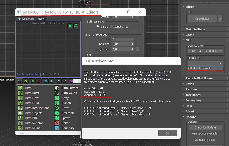

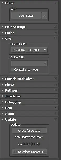

Нужна помощь. 3D max 21 установил tyflow (не PRO)
Запускаю Tyflow. Видеокарту видит а cuda not available/
Что не так?

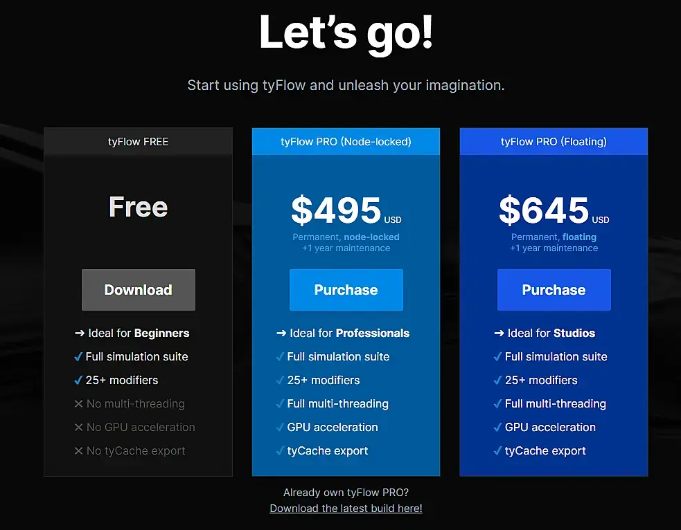

На фри нет GPU...
На сайте c 17.09.2012
Сообщений: 374
1. На фри нет куда ядер
2. качайте бета версию там они есть.

индигудок стоит 240 баксов при возможностях выше чем у этой затычки-костыля проверсии за 645 баксов... чёт тайсон зажрался

Не поверите, сегодня столкнулся с той же ситуёвиной) только установил BETA версию 0,16115, где всё работать должно, но на моей 3080TI CUDA не работают, т.к. TyFlow не может найти 3 dll, я так огорчился и даже нашёл переписку разраба с пользователем у которого тоже 3080, и кароч не работает (пробовал и на студийных дровах и на игровых) вот переписка https://forum.tyflow.com/thread-2266-post-7559.html smiley-lol.gif у кого ниже 30 серии всё норм smiley-rofl.gif
Уточните пожалуйста, удалось ли решить проблему?
Почему в бетта версии не поддерживается GPU
У меня на прошлой работе пари аналогичный параметрах( только видео карта была слабее) все работало.

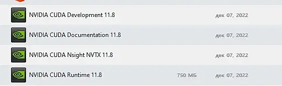

дак это и есть решение... установи этот набор и все заработает.( на скринах блин даже написано что должно быть.
https://developer.nvidia.com/cuda-toolkit
На сайте c 22.03.2013
Сообщений: 21
по ссылке 12.1 скачивается а на скрине 11.8.
Если ли разница? или чем выше, тем лучше?
Сообщений: 374
почитайте что добавили в 12.1 и в 11.8 и сравните. сравните даты. отпишитесь потом.

После переписки с Тайсоном, проблема решилась.
Он посоветовал скопировать все файлы в корневой каталог макса.Все заработало!
Всех благодарю за содействие.
Вот его ответ. Возможно он поможет току, кто столкнется с таким вопросом
Great...what may have been happening is another set of CUDA dlls installed on the system (either with other software, or with a CUDA toolkit install, etc) were getting loaded by Max first due to their location on the disk or their location in the Windows PATH variable, and so the DLLs in the plugins folder were not getting loaded at all. And if the other DLLs were incompatible with tyFlow (wrong CUDA ver), that's why you get the error. DLLs placed alongside an exe are loaded first by the exe...then other places are checked, in order. The reason I say to put them in the plugins folder is it's just easiest to have everything in one place - but it doesn't account for situations where conflicting DLLs are located elsewhere and loaded first.Glad it's solved.
