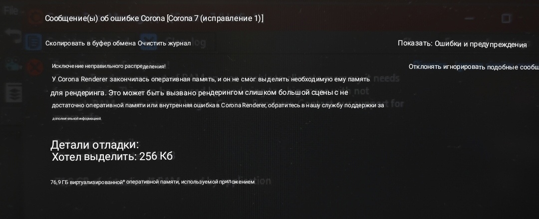

Помогите пожалуйста, что с этим делать? выходит ошибка : У corona render закончилась оперативная память и он не смогу выделить необходимую ему память для рендера. Оперативки 32 гб, сцена только прихожая. Специально закинула ее в чистую сцену без остальных комнат. но все равно все вылетает

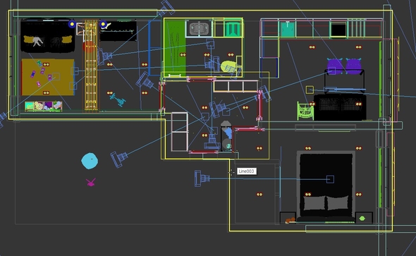

сцену прикрепи сюда

в архив сцену и пришли на почту as-group@inbox.ru
либо в любое облако и ссылку сюда

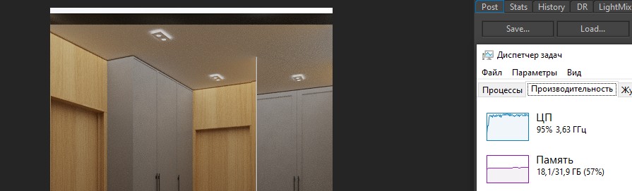

Убедиться, что в системе не запущен браузер с миллионом вкладок, фотошоп или еще что то подобное, что память кушает...запустить диспетчер задач и смотреть за выделением памяти, когда она начнет кончатся и что именно 3дс макс ее все утилизировал при рендере короной.

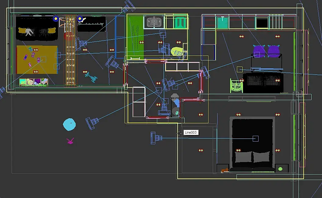

На сайте c 19.03.2009
Сообщений: 816
удаляй все лишние помещения
это все не "два шкафа"

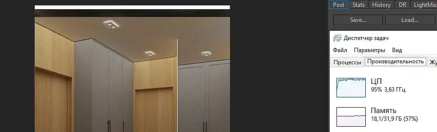

На сайте c 09.04.2020
Сообщений: 8
Цитата ArchSpideR:
если он нужен для последующей обработки, то удали все лишнее и по новой создай лайтмикс....он всеми источниками забивать может память
да, удалила ненужный и удалила комнату которая уже не нужна. нагружается компьютер все равно на 100%

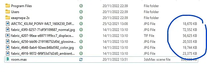

22,3 гб ест лайт микс (не надо каждую лампочку в отдельную крутилку, группируйте) + есть текстуры дисплейсмент и нормал в 6к

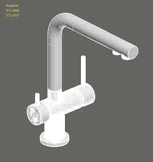

Сообщений: 4514

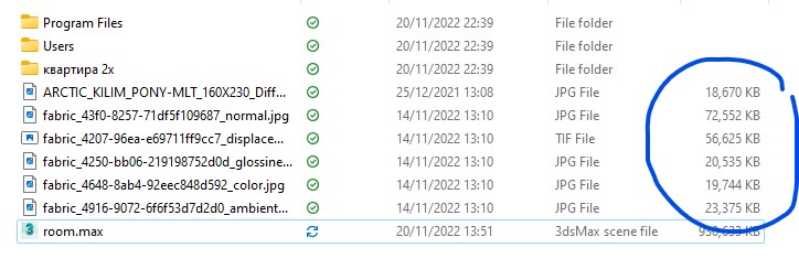

Ты понимаешь, для чего тебе текстуры большого размера? В смысле в них действительно есть необходимость или они просто рандомно натыканы с мегаскансов или скачаны с моделями? На скрине ниже только несколько примеров, по факту в сцене их гораздо больше.
Использование излишне больших текстур - одна из главных причин нехватки памяти при рендере. Ну, и как выше уже сказали, не надо в лайтмиксе разбивать каналы без необходимости, надо их группировать.

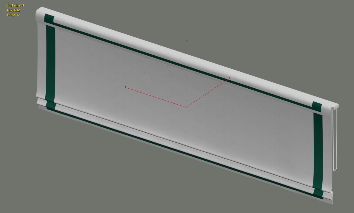

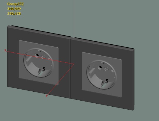

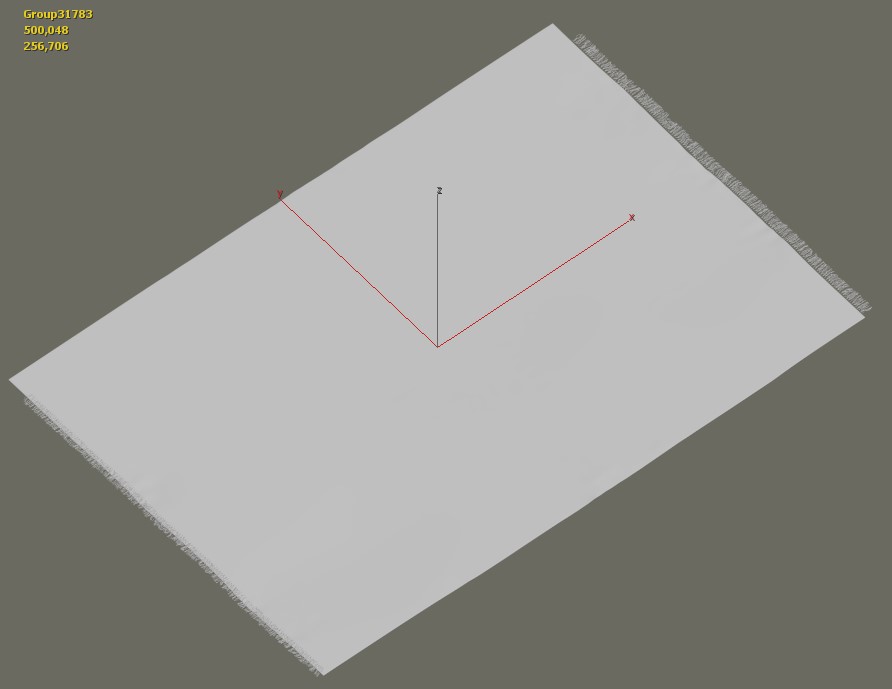

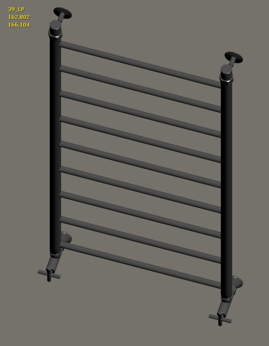

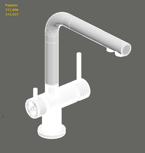

Да и вообще в сцене много случайных объектов странной полигональности. Невидимая розетка под столом на 300к полигонов, и их таких много. Штора, простой сплайн с экструдом, но на 500к поликов, а таких штор ещё и несколько неинстансных. Смеситель из трёх цилиндров в соседней комнате на 300к. Ковер из чамфербокса на 500к. И т.д., и т.п...
В общем, по-хорошему, если нет достаточных компьютерных мощностей, то нельзя просто накачать моделей и натыкать их в сцену. Надо подходить к наполнению сцены более рационально.

Сообщений: 816
насколько я понял по названиям объектов, это архикадовские модели вместе со сценой.
