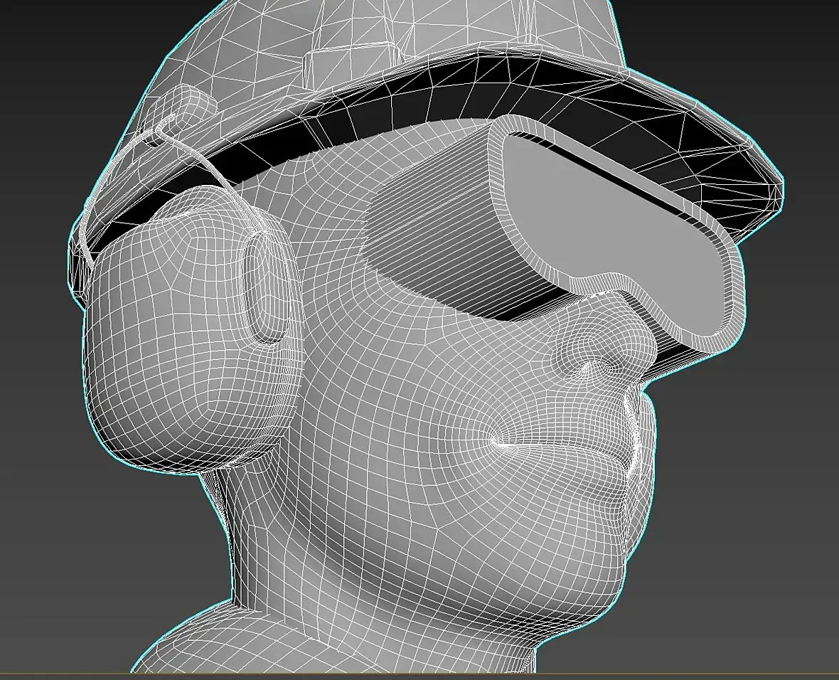

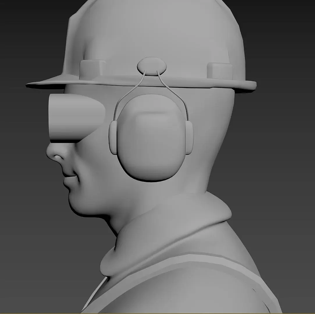

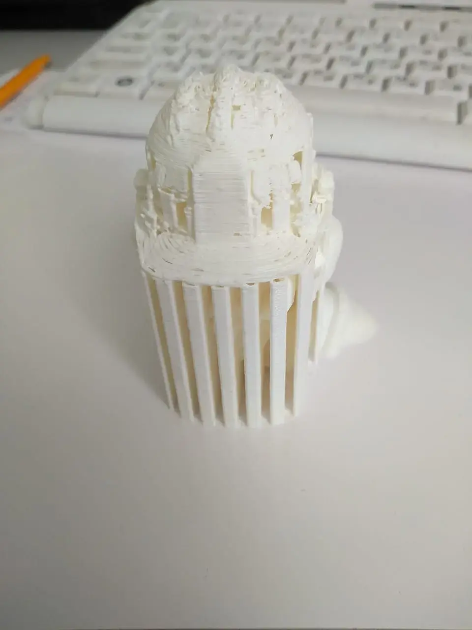

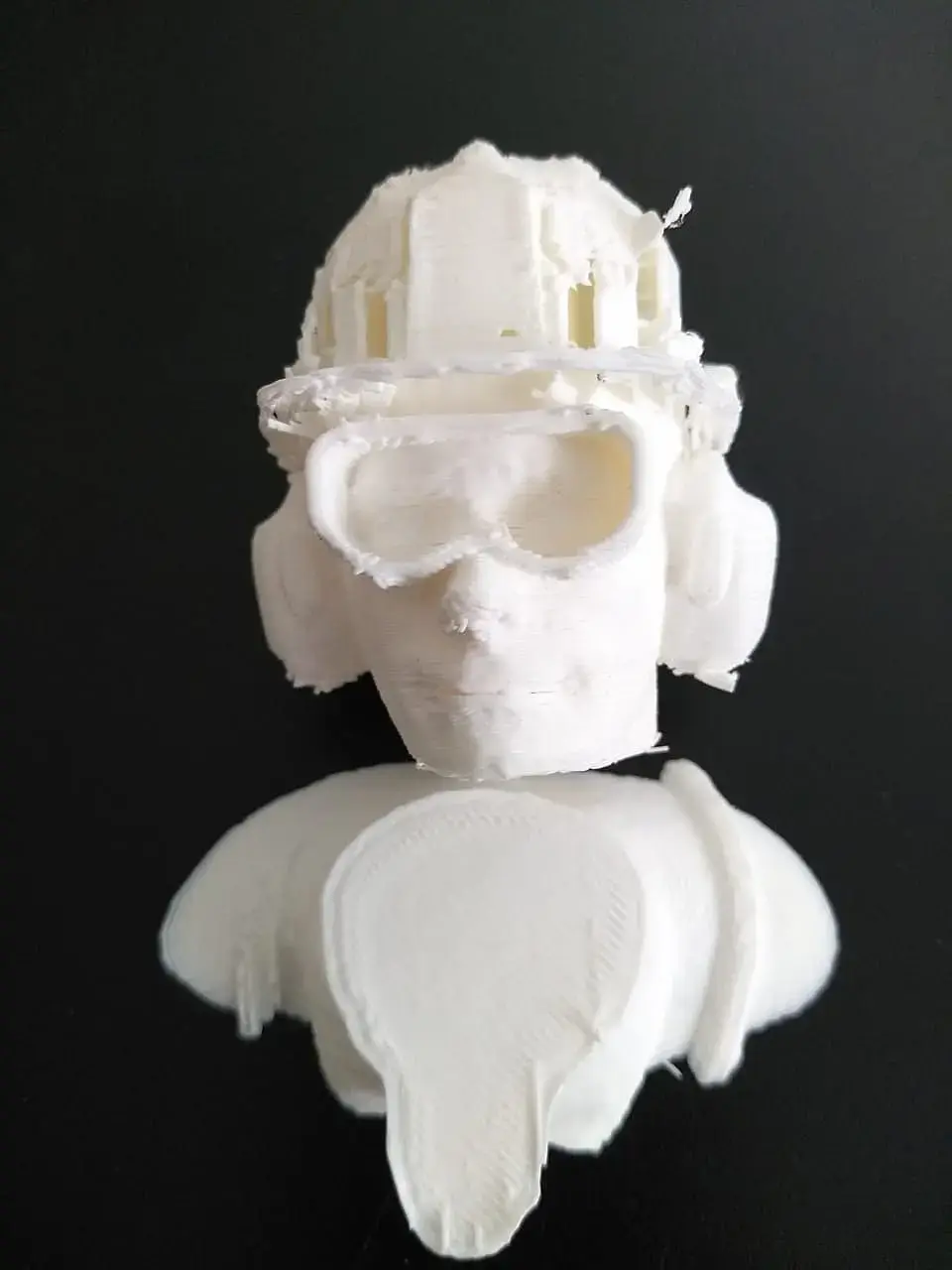

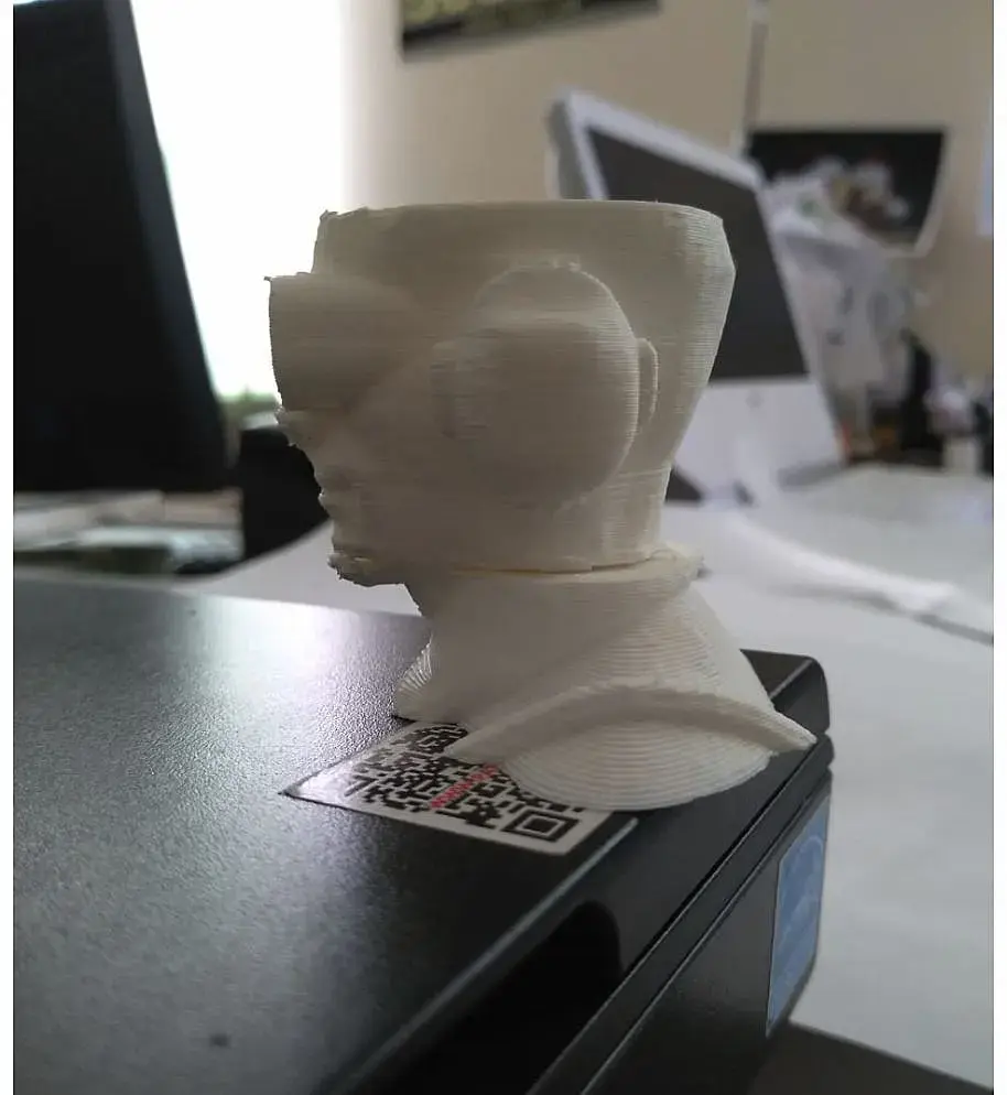

Тут сделала модель под 3д печать. У людей артифакты лезут. Что не так может быть? У кого руки не от туда у меня или типографистов по модели?

это не годится под 3д печать

С коммента про ГЕНИАЛЬНО поржал) Чувак, под 3д печать модель должна быть единым куском выполнена, а не шлем отдельно, очки отдельно...

Они в размер печатают по частям) в итоге такая шляпа выходит))
Модель одним куском и идет. Она сшита чтоли должна быть чтоли как 3д сканы?

Сетка должна быть равномерная, про один кусок уже сказали. Проще всего ее закинуть в Zbrush и там ретопнуть, немного подшайтанить и все будет хорошо.

zbrush, dynamesh, polysh, Decimation master
такая последовательность.
Учитывая какую вы дали модель, результат еще ничего себе получился

Я делала пару таких моделей для печати. Одна из них - заатачила тупо все меши в одну, все было окей.. Вторая вот эта. И у людей траблы какето. Отсуда и сомнения, у кого руки не от туда.

Как только сольете в один меш как я описал выше (можно еще сделать пустотелой и это экономит печать) все будет ок

Тут уж тогда лучше Zwrap`ом пройтись, а потом stlchek`ом

насчет модели: каждый объект должен состоять из одного замкнутого объема
надо объединять воедино хотя бы булеаном
если вы навтыкали объекты друг в друга и сделали из этого один эдитполи - это не сработает, т.к. у вас пересекаются объемы в одном объекте
а насчет печати: то проще располовинить голову по плоскости симметрии и каждую половину печатать отдельно, повернув разрезом горизонтально, затем склеить
форма такова, что в такой ориентации пракически не понадобятся вспомогательные элементы поддержки, модель будет аккуратнее
единственное "но" это каркас наушников (проволочки) - их проще смоделировать из проволоки и прикрепить к распечатке.

Cura engine поставь к себе на комп и отслайси там свою модельку, увидишь в чем косяки
