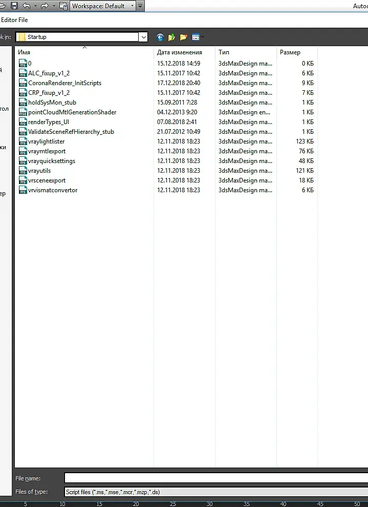

Стали убиваться рабочие файлы я не пойму почему .... (((
Состояние близкое к нервному срыву... или чему похуже....ноутбук на грани полета с балкона...((((
После сохранения сцен и попытке запустить их снова выдает 3 ошибки...
Что я в принципе делал еще: запускал RemoveMixerReftargs вроде как для облегчения сцены от вирусов и прочего (прочел тут на форуме) так же файл 1-13V64QS_1-13V64QW  тоже сказали чистит сцену: Затем стоит PruneScene кнопка есть в панели запускаю его часто.  Раньше все было нормально с этим ((
Так же до этой проблемы пытался перейти на 2018 макс собственно в нем и убился первый файл я решил вернутся снова на 2015 но проблема осталась... что делать?((((((( автобеки на моё счастье тоже есть, но они так же через время убиваются... АААААААААААААА!!!!!! ((((((((((((((((((((((
В стартапе макса стоит следующее. Есть кто с таким сталкивался ???(((

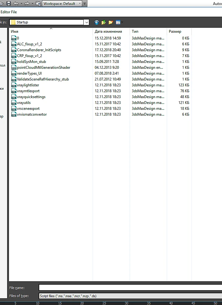

не этот стартап вы смотрите)
C:\Users\%username%\AppData\Local\Autodesk\3dsMax\201x - 64bit\ENU\scripts\startup
На сайте c 15.12.2015
Сообщений: 87
этот C:\Program Files\Autodesk\3ds Max Design 2015\scripts\Startup
в этом  C:\Users\111\AppData\Local\Autodesk\3dsMax\2018 - 64bit\ENU\scripts\startup  только 2 файла  PRUNESCENE_ACTIVE_PROTECTION и QuadColor_Startup в 2015 тоже самое

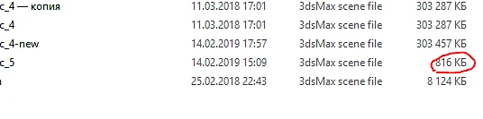

Сегодня столкнулся с точно такой же проблемой. Появилась необходимость внести изменения в прошлогодний файл и тут началось... Как часто бывает вылезли запросы на отсутствующие плагины, доустановил то чего не хватало, перезапустил, при попытке открытия те же ошибки как в первом посте на скринах и после закрытия макса файл вместо 300мб стал весить 800кб... занавесsmiley-biggrin.gif  Ошибки ошибками, но что бы макс без разрешения сходу затер файл - такое впервые.
К счастью были сохранены предыдущие версии правок отдельными файлами. Сначала грешил на диск, потом на версию макса (сейчас стоит 2018, делал в 16 или 17) Поставил 17 версию, забил на запросы плагинов и неожиданно все открылось без проблем.
Закидывая по очереди плагины опытным путем выяснил что проблема была из за этого гумна:
Уже не помню что это, вроде бы требовалось для для какой то библиотечной модели. Так что будьте бдительны со старыми плагинами!

К слову для опытов на всякий случай копировал папку на другой диск, оказалось не зря))) на предыдущих файлах было то же самое - ошибки, макс сохраняет файл как пустую сцену и закрывается. После того как удалил этот плагин стало все ок.
