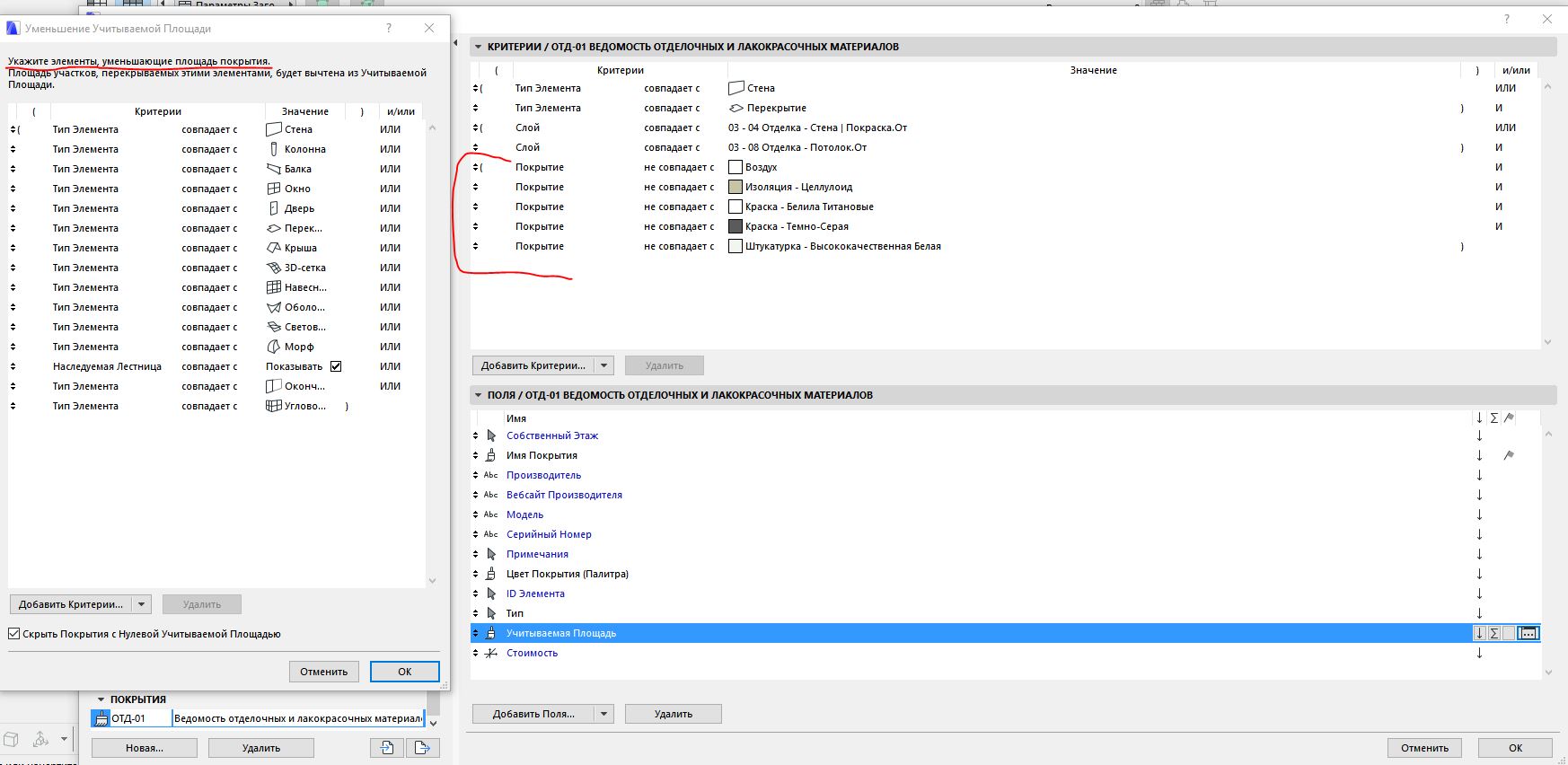

Здравствуйте. Столкнулся с такой проблемой. Считаю сейчас площадь окраски в архикаде (впервые).
Сначала делал конструктив (металл) морфами, затем почти все переделал на имеющиеся профиля в библиотеке.

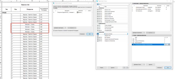

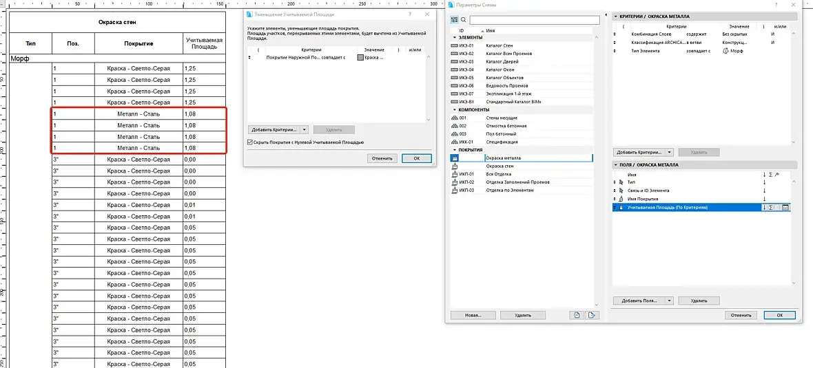

Когда пришло время подсчитать площадь окраски, выяснилось, что арчик считает площадь колонны, сделанной профилем, не только снаружи, но и внутри. И запретить ему это делать просто не возможно!!! Уже все критерии перебрал, не делает он этого и все! Конвертанул в морф. На внутреннюю поверхность назначил другое покрытие.
Как ни крутил "Учитывание площади по критериям" , ничего не помогает. Как считает он теперь 2 покрытия, так и продолжает считать, хотя я ему четко задал в критериях "Покрытие наружной поверхности " совпадает с  _______. Как быть?
На сайте c 12.12.2013
Сообщений: 6
Исключение из просчета добавляются в "критерии".
