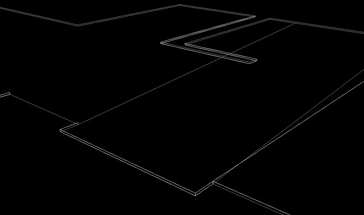

Ну, никак не могу справиться с задачей. Не критичная, не обязательная, но все ж очень хочется. Есть два поли объекта. Меньший присоединил к большему ( на рисунке сейчас оттащил немного, чтоб понятней было ). Хотел удалить части ребер у бОльшего, чтоб объединененный объект смотрелся как единое целое. Ну, типа как экструдированный сплайн. Как сделать, что бы вершины малого объекта, лёжа на ребрах бОльшего, принадлежали бы и этому большему, чтобы я мог удалить среднюю часть как бы разделенного на три части ребра?

Вершина, ребро, грань - это как бы неделимые объекты в 3ds msx, поэтому и нельзя удалить часть ребра, например. И в то же время, в вопросе кроется ответ - эти ребра надо разбить на несколько, например с помощью connect. Затем нужно удалить образовавшийся полигон и еще один полигон у детали, которую требуется присоединить, подвинуть эту деталь на место и сварить вершины попарно вместе с помощью weld.

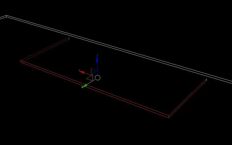

Короче, вот понастроил ребер ( 2 наверху, 2 внизу ), спаял вершины и смог удалить средние части. Но вот сейчас эти вспомогательные ребра ничем не удаляюся: ни backspace, ни remove. А если delete, то вместе с красным выделенным удаляется и верхнее более длинное из одной с ним вершиной.
Такая же история и с остальными тремя!

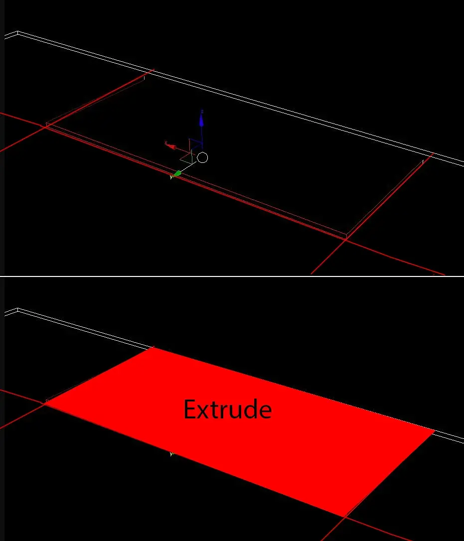

Вообщем вам такой совет. Если надо сделать проем в плите или уступ от стены в потолке , то нужно делать топологию. Т.е. нужно делать коннекты так, чтоб потом удалить полигоны которые образуют проем или уступ.
Или делайте Slice plane -режьте на полигоны ваш пол, а потом удаляйте ненужное.  Но потом придется эджам делать бриджи если надо чтоб в торцах пола были стенки

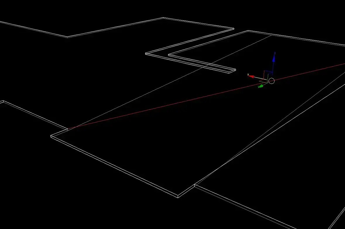

Скорей всего этого связано со связанностью полигонов. Вершины спаял, но все равно при выделении одного из них выделяются вот эти три ( большой и две полоски по краям ). Вроде как они полностью изолированы друг от друга, а вот же как себя ведут!

...вот вы правильно сделали. Только нужно это делать и в торцах и снизу если он полнотелый
