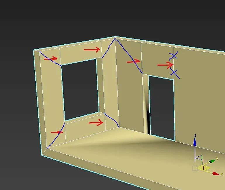

удаление рёбер
На сайте c 28.01.2020
Сообщений: 330
Подскажите пожалуйста как удалить рёбра указанные красными стрелочками ( контрл + бекспейс ) и (делит) не помогают http://j-p-g.net/if/2021/05/23/0960358001621775978.jpg
Сообщений: 4832
Лучше оставьте или сделайте так.
Не работает потому, что точки принадлежат ещё каким-то рёбрам, а не только тем что вы пытаетесь удалить.
Выделяете ребро и жмакаете Remove.
На сайте c 03.05.2012
Сообщений: 753
Возможно, это потому, что на уровне элементов это разные элементы, а не единый меш. Рекомендую проверить этот момент на всякий случай и если что соединить точки Weld-ом, а потом удалять лишние ребра

На уровне вертексов:
Ctrl+A
Weld (выставляешь параметр 0,01 мм, можно и 0,1 - смотри сам по результату, чтоб не "схлопнулись" вертексы, не предназначенные для слиятия. Можно и 0,001 мм)
Удаляешь потом рёбра (если это действительно надо smiley-crazy.gif).
Ещё будет хорошо на уровне полигонов в Smoothing Groups нажать на Clear All. Это к теме не относится, но, судя по превью, - не помешает )
