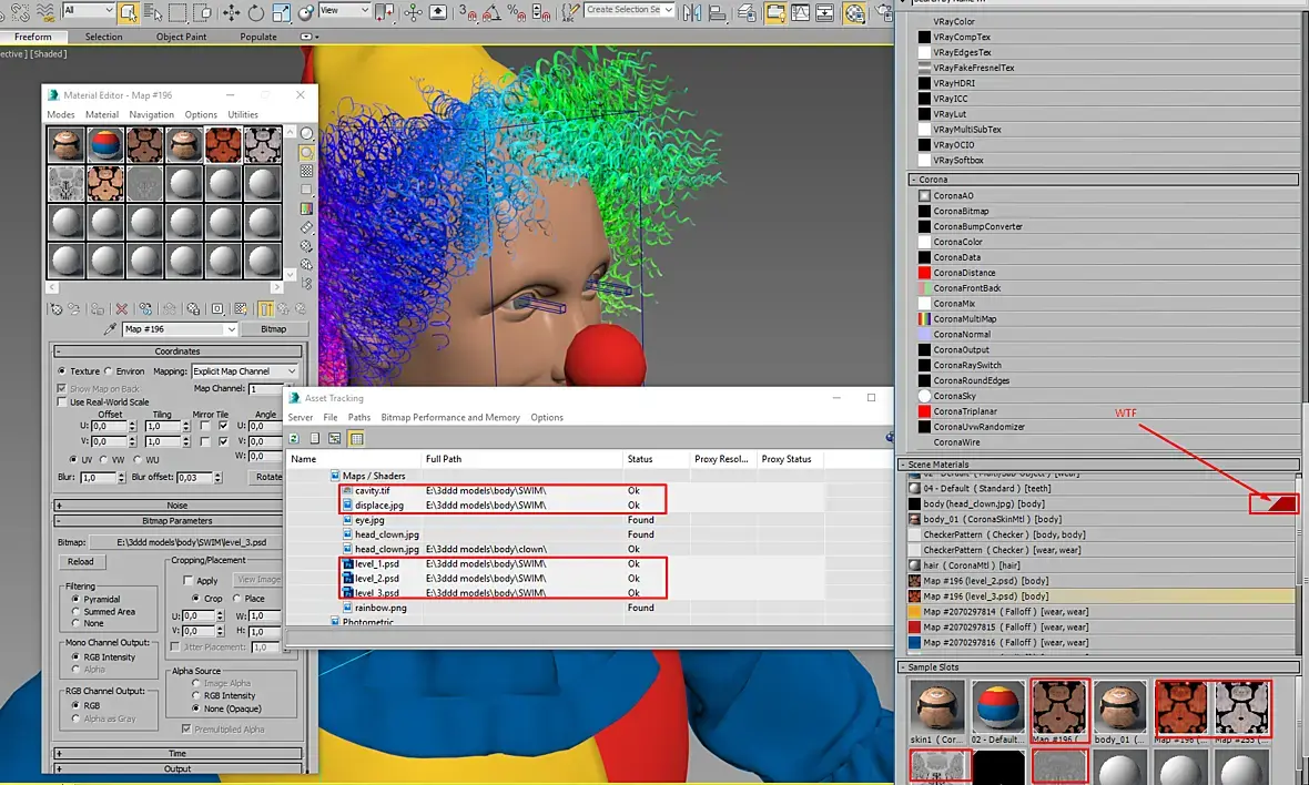

Всем привет. Возникла проблема, не пойму, как решить.Есть меш, на нем были карты. Эти карты я удалил, в общем новый материал создал, в котором нет данных текстур уже. Но почему то файл все равно откуда считывает их. Я уже чистил всячески, но все равно макс оставляет их в памяти. Подскажите, кто сталкивался и как их чистить напрочь?Текстуры , которые я выделил, это те, что нужно удалить, так как в них нет надобности.И еще подскажите, почему активная текстура справа обрамлена красным флажком и что это значит?

так написано же что к body присвоена та текстура головы, в слейт материал эдиторе рабоатйте там все наглядно видно куда и что воткнуто.а чистить только скриптами, в максе эту фичу давно просят

написано, то он написано. только я тектсуру на голову уже давно заново новую накинул)

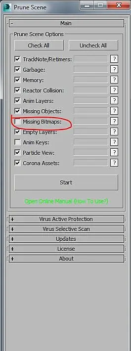

я обычно чищу Prune Scene - там есть чистилка для мертвых/потеряных карт
эт скрипт?

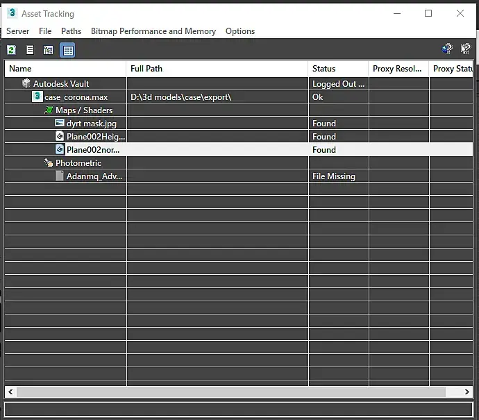

Цитата Zolty:
Правой кнопкой и ремув миссинг
так то оно так, но кажется это с 2016 макса можно удалить. в 2015 такой книпки я не нашел)http://prntscr.com/qvm1uv

Много причин может быть.
1. Материал уже присвоен чему-то. Пока он висит на хотя бы одном объекте, все его карты будут в ассет трекере.
2. Материал с картой или сама карта находится в sample slots. Ассет трекер будет ссылаться на эти карты даже если материал ничему не присвоен.
3. Материал с картой или сама карта находится в нодовом редакторе в любом из видовых окон. Ассет трекер будет ссылаться на эти карты даже если материал ничему не присвоен.
Красный флажок означает показ данной текстуры во вьюпорте.
На сайте c 11.10.2007
Сообщений: 1400
online
Цитата Коооооооооооооооо:
эт скрипт?
да https://3ddd.ru/forum/thread/show/prune_scene
Сообщений: 4786
Коооооооооооооооо
во время интерактива если текстуру накидывали она может не накинуться, бывает глюк такой, лучше смотреть в слейт эдиторе наглядно. скрипт по чистке не присвоеных кинул в ссылке
3drj
потеряные карты и в ассетк тракере есть кнопка если что, и в утилитах для мультисабов но не для отдельных шейдеров
