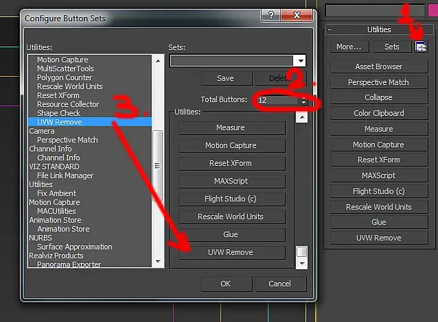

Quote:
А просто удалить материал можно, чтобы был просто цвет примитива?
есть утилита Utilities > UVW Remove, если выбрать этот Box, и нажать в утилите на Materials, то материал будет удален с этого объекта...

Цитата Iolla:
есть утилита Utilities > UVW Remove, если выбрать этот Box, и нажать в утилите на Materials, то материал будет удален с этого объекта...swaO9.jpg
Вот сколько лет работаю, а не знал такой вещи! Огромный респект и уважуха! Дай вам бог здоровья камрад!

Та иногда случается, поэтому и кнопка находится в такой глуши. Удобно что она не только материал убивает, но и ювишки. Что бы ты мог заново с нуля все настраивать без хвостов.

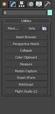

Всем привет. Ну у меня как всегда нет того, о чем все пишут(((

imp-11191
