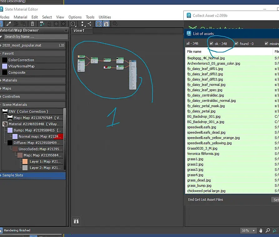

Проблема такая. Есть сцена захламлённая почему то текстурами. если вытащить из неё объект и открыть его, то все текстуры остаются в файле. полностью вычистив файл и мат эдитор и слэйт эдитор вдаже в пустом максовском файле остаются эти текстуры.. ладно пробелма с файлом решается через мердж в новый файл, но как быть со сценой которую надо очистить от этого хлама я не разобрался.. не ресурс коллект ни релинк никак проблему ен решают они видят все эти материалы.. буд то бы библиотека какая-то вместе с максовским файлом грузится.. вот ктстаи библиотека может быть прикреплена к файлу?.. пойду ка порою..

Вот так это выглядит. оставил для примера один объект с одним материалом. Get all material и scene material работают правильно видя всего одну текстуру и 1 материал. но в сцене куча других материалов где-то.. пока как только мерджнуть файл в новую сцену и перенастроить рендер не нашёл неужели иначе нкиак..

Slate и Compact материал эдиторы проверь, где-то лежат материалы

к сожалению всё пусто( как какой-то xref или вшитый матлибрари в файл получается..

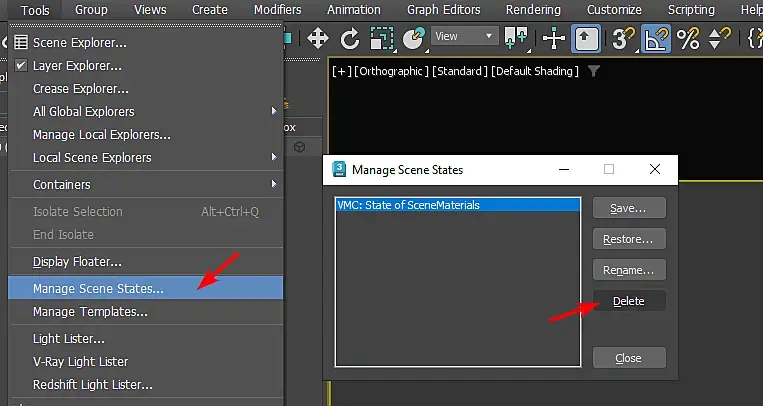

На сайте c 31.03.2008
Сообщений: 1153
На сайте c 12.12.2012
Сообщений: 129
Беларусь Минск
Цитата -NiK-:
Спасибо мил человек) впервые сталкиваюсь с этим) хотя активно пользуюсь стэйт сэтами для рендеринга, но это что-то другое.. теперь надо покопаться зачем эта штука и как её пустить во благо) Ещё раз спасибо) БОкс свободен))
