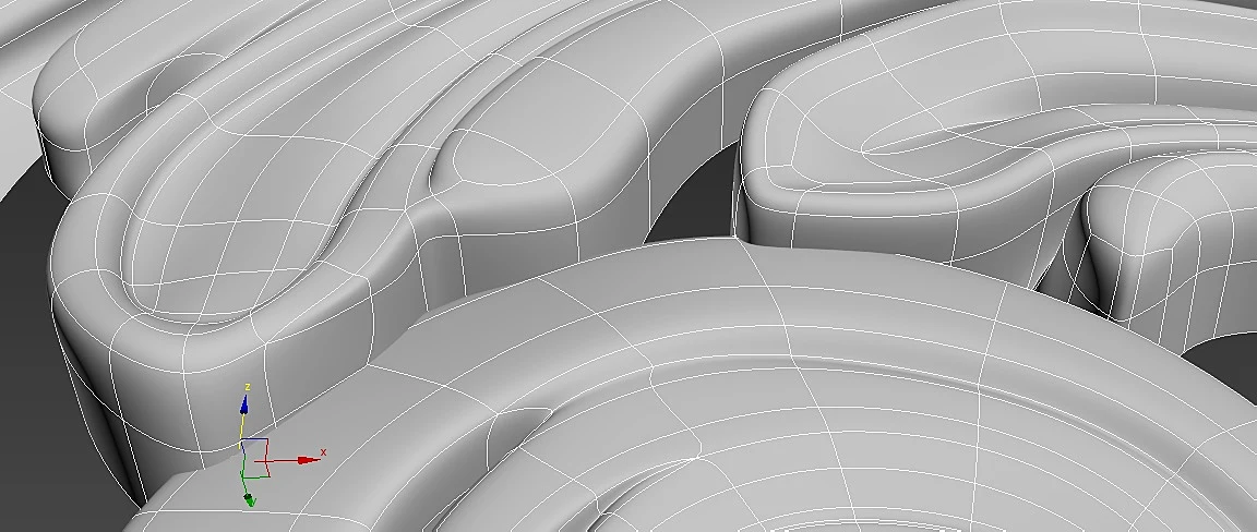

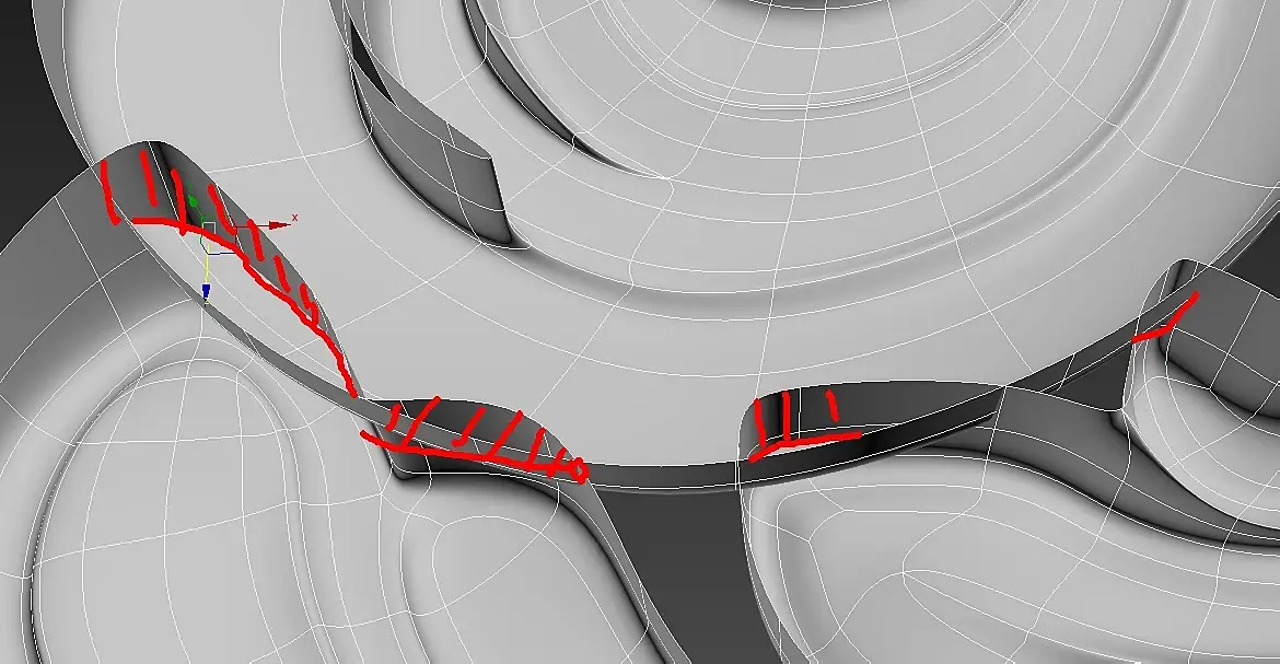

Приветствую всех. Возник такой вопрос. Сделал орнамент одним мешем - для чпу. вроде все нормально. потом оказалось, что надо модель-негатив - т.е. станов вырежет в доске форму и в нее будут наполнитель заливать. и вот столкнулся с проблемой - с изнанки полигоны пересекаются - не знаю, как это будет резать станок. Вопрос - есть ли простой метод эти полигоны удалить? булеан не подходит, т.к. объект цельный, катом резать захекаешься... есть ли еще способ?

Сдается мне, что нет такого способа в 3d max..Переделывать в ручную только.(места стыков) Если другого софта не используете,то так и придётся делать. Я бы импортнул в Zbrush_DynaMesh_ZRemesher..Это я примерно написал порядок действий.Может кто ещё более реальный способ подскажет.
Сообщений: 2840
убрать сглаживание и доделать вручную. Это не долго
В ребрах в местах пересечения использовать в Edit edges -> Crease поднять до показателя 1,0 периодически включая галочку NURMBS
Все дела
Есть еще прикольный бесплатный скрипт(нравиться порой его применять): https://hocuspocus-studio.fr/tools/product/multimesher/
Но он разбивает сетку и придется делать ретопо поверх всей модели.
 Да, чувствую так и придется. хорошо хоть оставил исходник несглаженный, а то сообщили новость при отправке... smiley-aggressive.gif

здесь видно,что один элемент пересекает другой. немного не понял как в два прохода? сначала вырезать один элемент, потом буленом вырезать во втором и вырезать второй?

Чес слово незнаю откуда они режут, пусть даже в арткаме вывернут - пересечение полигонов то все равно останется? или я чего не понимаю. с такой зачей первый раз столкнулся, вот и куча вопросов

П.С. поговорил с фрзировщиком - сказал что все грани которые внутри - надо убирать,а то фрезер их всех будет бырезать
