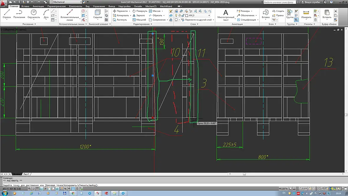

Всем доброго. Вчера столкнулся с такой проблемой - есть чертеж который был в блоке, я его расчленил (с помощью функции естественно), но после этого, когда начинаю редактировать чертеж и изменяю длину какой нибудь линии, или делаю перемещение линии, за ней тянутся другие линии и нарушается конструкция чертежа. Такая проблема возникла только в этом чертеже, на других такого нет. Это видимо какие то настройки включены, найти не получается.
На примере картинки, я выполняю перемещение линии (обведена зеленым), и за ней тянутся остальные линии (обведена красным пунктиром). Извините за уродский рисунок, но надеюсь хоть немного понятна суть вопроса. Возможно в заголовке я не правильно выразился, но как я думаю это связано с привязками, но может я и не прав. В общем скажите как cделать, чтобы при перемещении линии не тянулись остальные? Заранее благодарю

я конечно запоздала с ответом, но может кому еще пригодиться...
тут 3 варианта
1. внутри блока есть еще один, - повторите разгруппировку только для склеенных элементов
2. в блоках особенно динамических может использоваться параметризация, при расчленении параметризация остается... попробуйте выделить все, перейти на вкладку параметризации и нажать удалить все... если не сработает, тогда
3. возможно часть линий сгруппирована - тогда на главной панели  в разделе группы, отожмите выделенную у вас как рас на скрине кнопку... или кнопку разгруппировать... (первая справа сверху, в разделе "группы")
