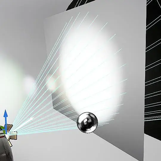

Нашел студию фрии
Интересные настройки. Все на плейнах с направленным светом на них.
А можно просто направить светильник? Но тени очень четкие получаются. Как настроить мягкие тени?
Это оочень древняя студия)) Не стоит ее юзать я думаю
В параметрах ИС есть ползунки source soft
Используй только конусный ис или планарный. Но планарный тяжелее настроить для мягких теней. Про поинт лайт забудь

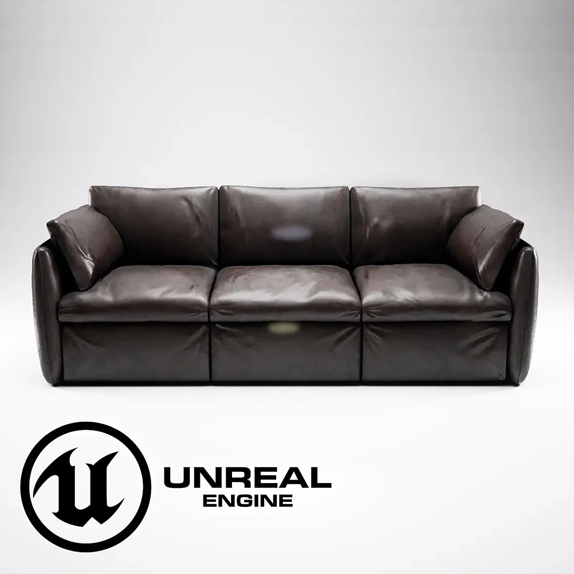

Вот к стати тесты с студией))
Модельку адаптировал с макса под ue и пришлось выпечь все лешнее)
