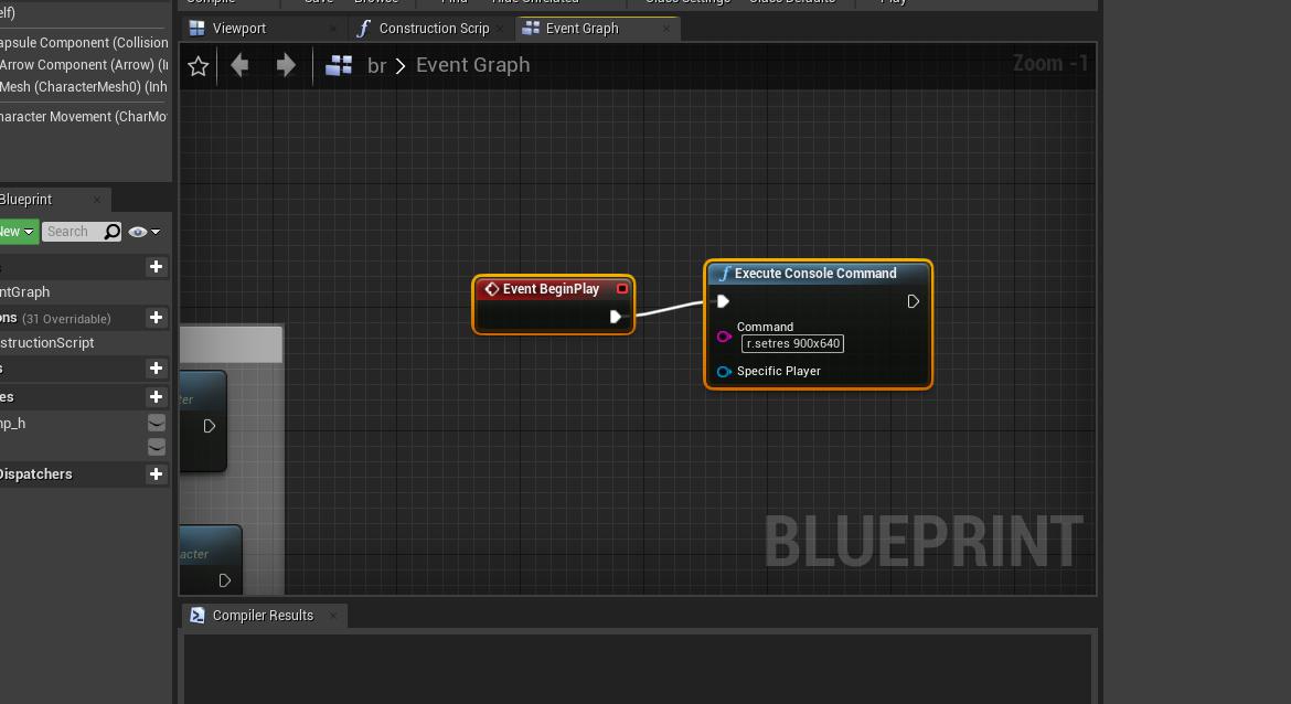

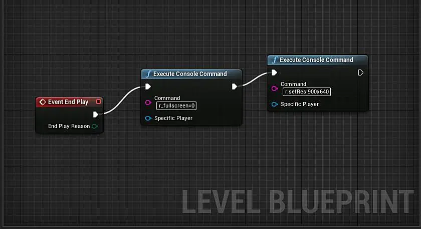

прописать в level blueprint консольные команды
r_fullscreen=0 еще

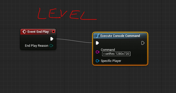

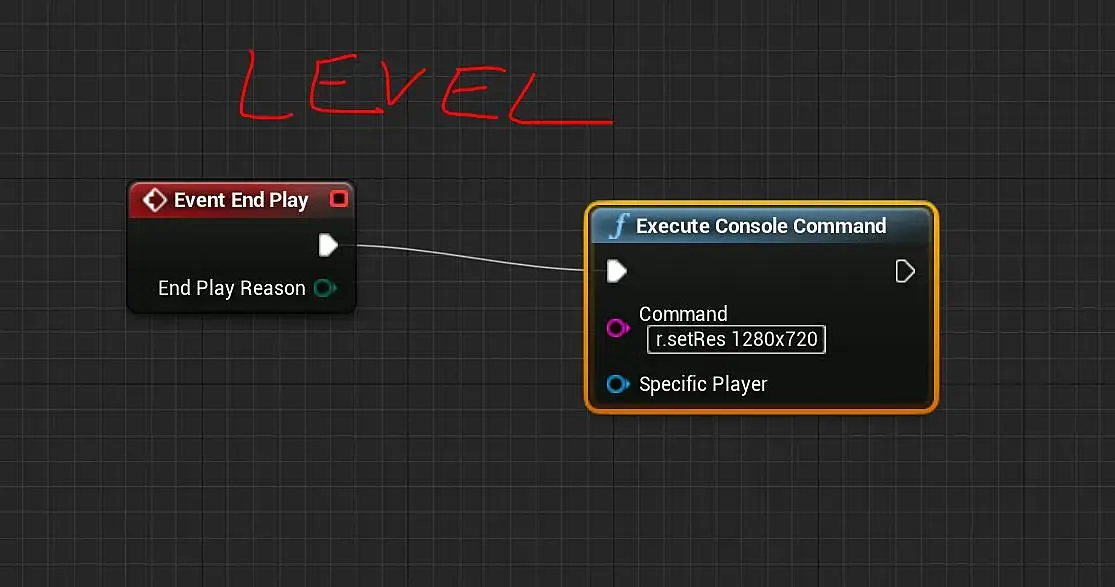

Спасибо. А это (r_fullscreen=0) можно в место конкретного сайза (r.SetRes 1280x720) или еще одна?
Вообще я запихивал это в плеера блюпринт и работает НО только когда через альт энтер выйду из полноэкранного режима.
Так и не помогло. Снова полноэкранный режим.((

По очереди (r_fullscreen=0) (r.SetRes 1280x720) Вообще консольных команд по очереди можно прописать сколько угодно. Подключая одну ноду  в другую execute console command

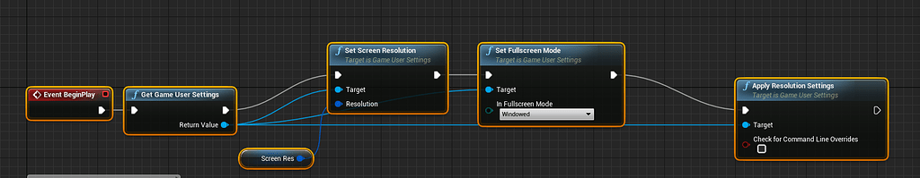

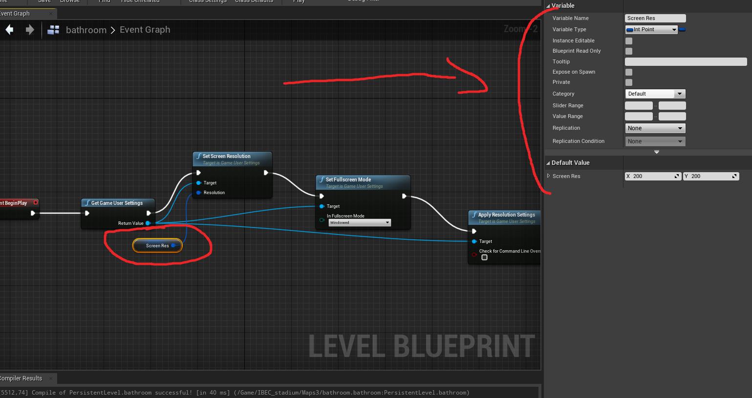

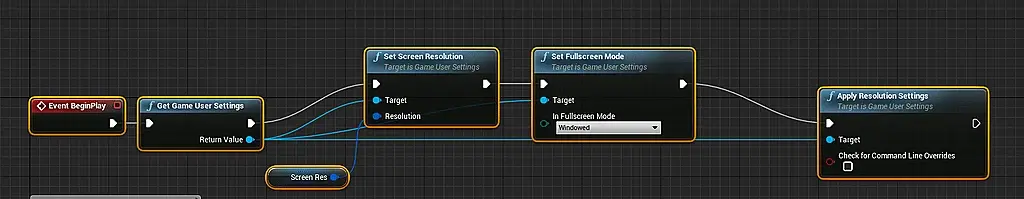

попробуйте через функции game user setting> set fullscreen mode (windowed) прописываете в лвл блюпринт после  евент бегин
На сайте c 27.04.2016
Сообщений: 2234
Опять фулл скрин((
подключил вроди верно.
Это в бп лвл

так попробуйте.

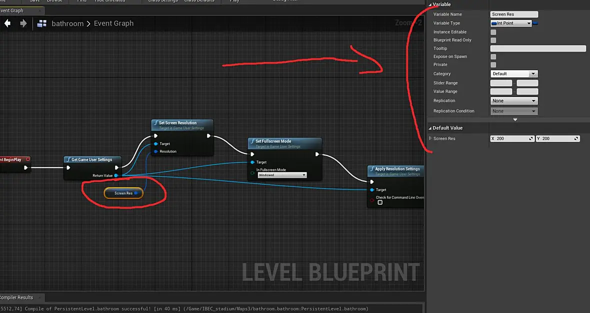

Только вопрос в этой ноде. Тут параметры какие нужно кроме резолюшн?
Ура. Победа))
Все ок. На мгновение врубается фулл (весь черный экран) и потом тянет параметры и переходит в окно заданного размера.
