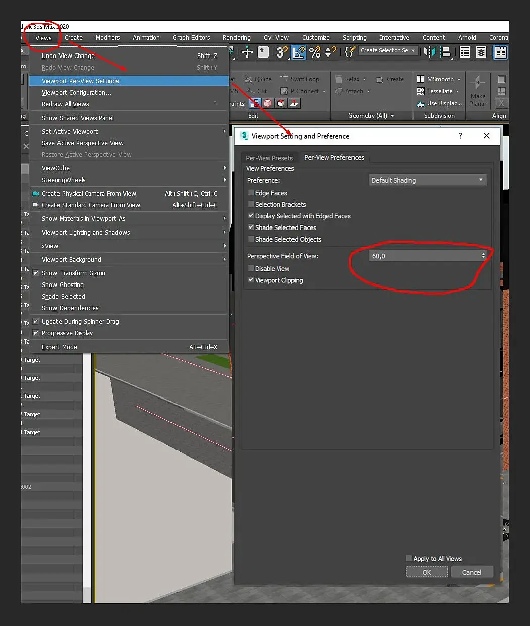

На сайте c 04.10.2016
Сообщений: 7
В новых  версиях  перенесли все сюда
Спасибо ikiss! Полезная инфа, но есть проблема. Если я переключаюсь на вид топ, например, а потом обратно в перспективу, то угол камеры будет дефолтный а не тот который я установил. Какой смысл в этой функции, если я могу сделать тоже самое во вьюпорте с помощью кнопки на панели, или горячей клавиши"Ctrl+W"? Я уже молчу о том, чтобы угол сохранялся после закрытия макса.У меня одного такая проблема?
